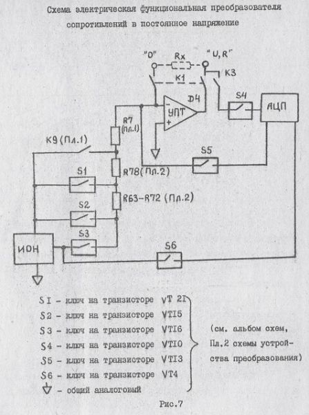

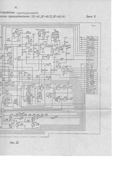

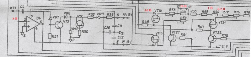

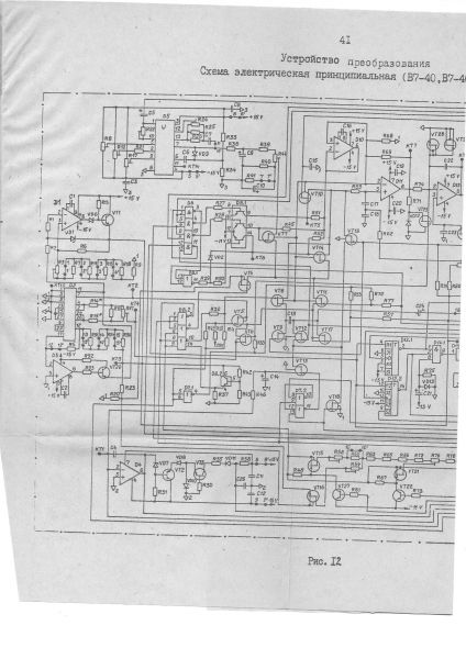

Здравствуйте! Извиняюсь заранее, если я не в той теме задаю вопрос, возможно стоило создать новую.
Возможно кто-то подскажет по ремонту в7-40. Неисправность такая:
В режиме измерения сопротивления при закороченных щупах показывает разные значения, которые увеличиваются со временем. Значения примерно такие:
Предел Значение
200 Ом 155,5 Ом
2 кОм 1.88 кОм
20 кОм 18,8 кОм
200 кОм 188 кОм
2 МОм 1.8 МОм
20 МОм 11 МОм
Если замкнуть щупы срабатывает перегрузка. Режимы и пределы переключаются. В остальных режимах все работает. Замеры показали, что напряжение на инвертирующем входе D4 (схема преобразования сопротивления в постоянное напряжение) не изменяется при переключении пределов и составляет -4 В, на выходе D4 тоже -4 В (может -3.8 В). Электронные ключи s1, s2, s3 (vt21, vt15, vt16) правильно переключаются при выборе предела. Я так понимаю, эти транзисторы выбирают резисторы, через которые проходит опорное напряжение на вход D4. Замеры на резисторах на пределе 200 кОм показал на схеме. После резистора R66 напряжение -0.2 В.
Может у кого-то была такая неисправность и удалось победить. Спасибо!
