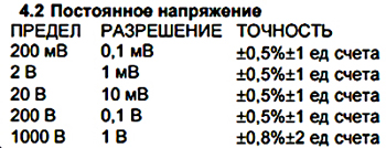

Подскажите, пожалуйста, мой старенький 838-ой - мерим напряжение (15V).
В диапазоне измерения напряжения "20" Вольт - показывает 15.05V, в диапазоне "200" - показывает 14.8V, в диапазоне "1000" - 13V.
Это особенность (такая погрешность на разных пределах диапазонов измерения) всех мультиметров, или только "дешевых"?
С уважением, Дмитрий.

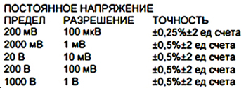

вопрос относительно приборов высшего сегмента.
если смотреть, к примеру, инструкцию к MY-61...64 и к 830-ой серии, то показания "MY" будут, исходя из таблицы, примерно - 15, 14.9, 13V, что почти то же самое, что и у 830-ых, получается?

UT70A с той же (как у "MY") погрешностью показывает 15.00, 15.0 и 15V.
