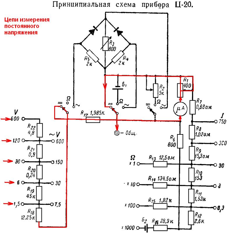

Осмотрел монтажную схему . Ничего подозрительного, но, как и писал, стрелка при замкнутых щупах в режиме измерения сопротивлений на ноль резистором R2 не устанавливается. В чем может быть причина?

А в режиме измерения сопротивлений я сделать ничего не могу - стрелка отклоняется при замыкании щупов вправо и установить ее на 0 не получается
"враво" как? До упора в ограничитель хода, или "не до конца вправо"?.. И на какой именно НОЛЬ вы её пытаетесь установить?
Начинать в этом тестере надо с настройки правильноти измерения напряжений, потом тока, и только потом- измерение сопротивлений.. Цепи измерения напряжений- отдельные, а цепи измерения тока и сопротивления- взаимосвязанные, а начинать надо именно с измерения тока..
Я разрисовал, как протекает в приборе ток при различных измерениях..
Ц20- постоянное напряжение.JPG [79.65 KiB]
Ц20- переменное напряжение.JPG [81.13 KiB]
Ц20- постоянный ток.JPG [88.34 KiB]
Сопротивление прибор измеряет, как ток, протекающий через измеряемый резистор...

В режиме измерения сопротивлений при замкнутых щупах стрелку на 0 установить невозможно, а вправо устанавливаю и она упирается в ограничитель. Переменным резистором пытаюсь стрелку установить на 0 с левой стороны.
Я правильно Вас понял, что начинать надо с измерения напряжения ( какого ? ), потом с измерения тока и в последнюю очередь с измерения сопротивлений. Именно в такой последовательности ? Так я понимаю, что для этого должны быть эталонные источники питания.

АлександрЛ писал(а):
[ а начинать надо именно с измерения тока....
Правильно, именно с тока, последовательно переходя с нижнего предела к верхнему. Но здесь надо иметь какой-то регулируемый источник тока и хороший мультиметр (чтоб сравнивать показания).

Вот правильно товарищ АлександрЛ пишет, при ремонте прибор проверяется
изначально по току, от нижнего предела к верхнему. Подавать надо
калиброванные величины, если их подать неоткуда или нет эталонного
прибора для сравнения, то ремонт приобретает вид бессмысленного
топтания. Позаботьтесь, для начала, о источнике тока и заведомо исправном
приборе с помощью которых можно исследовать ваш прибор на предмет
неисправности.
