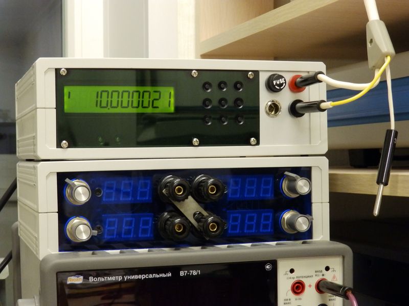

Погонял недельку прибор. По графику можно прикинуть краткосрочную стабильность за 24-х часовой период. Испытуемый подключен в параллель с двумя контрольными вольтметрами в режиме 7,5 разрядов. В 50 см от этой братии постоянно открыта створка окна на улицу, дабы не создавать тепличные условия :))

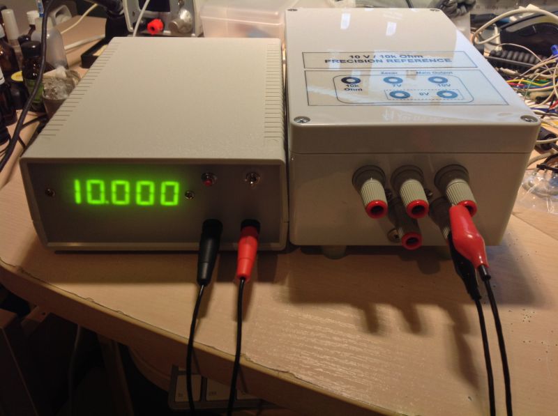

Таки доделал! :)
делитель на МРХ 0,02%
3 предела
20В
200В
переключаются поочередно кнопочкой на передней панели
ну и тесты
батареечка
PS хотелось бы узнать при каком напряжении на входе ICL7135 она решит помереть и как сделать защиту от перенапряжения?

Evgeny1 писал:
"ну и тесты"
Действительно - ну и тесты!!!
Если ваш калибратор настроен правильно - вольтметр
должен показать 10,000 и 7,000.
Для ICL7135 показания 7,011- неприлично много!Линейность у нее практически
идеальная!
Если ваш калибратор настроен правильно(7,000в) - причиной может быть:
1)Наличие обратного тока ваших защитных диодов.
2)Неудачный подбор конденсатора в интеграторе ICL7135.
3)Наличие диода и резистора от 4 выв.ICL7135 в некоторой степени снижает линейность(лучше убрать).
Или все-таки ваш калибратор выдает 7,011в. Тогда-все в порядке!
Если уж ловить блох - то следует ловить их до конца!
А иначе-хорошо настроенный M890-ни в чем не уступает вашему прибору на более совершенной ICL7135!

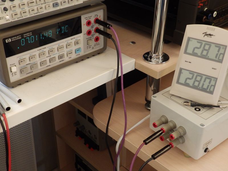

Отвечу за Евгения, т.к. являюсь виновником этого "некрасивого" значения:

все у меня правильно показывает , вообще-то эталон Михаила и выдает эти самые 7,011В !
это перед ОУ сразу после LM399H

Прошло уже без малого 3 месяца. За это время вкалывающий без минуты отдыха 7,5-разрядный юнец "уплыл" уже на 0,5-1 ppm от начальной калибровки. На смену ему почти готов 8,5-разрядный АЦП будущего мультиметра.
