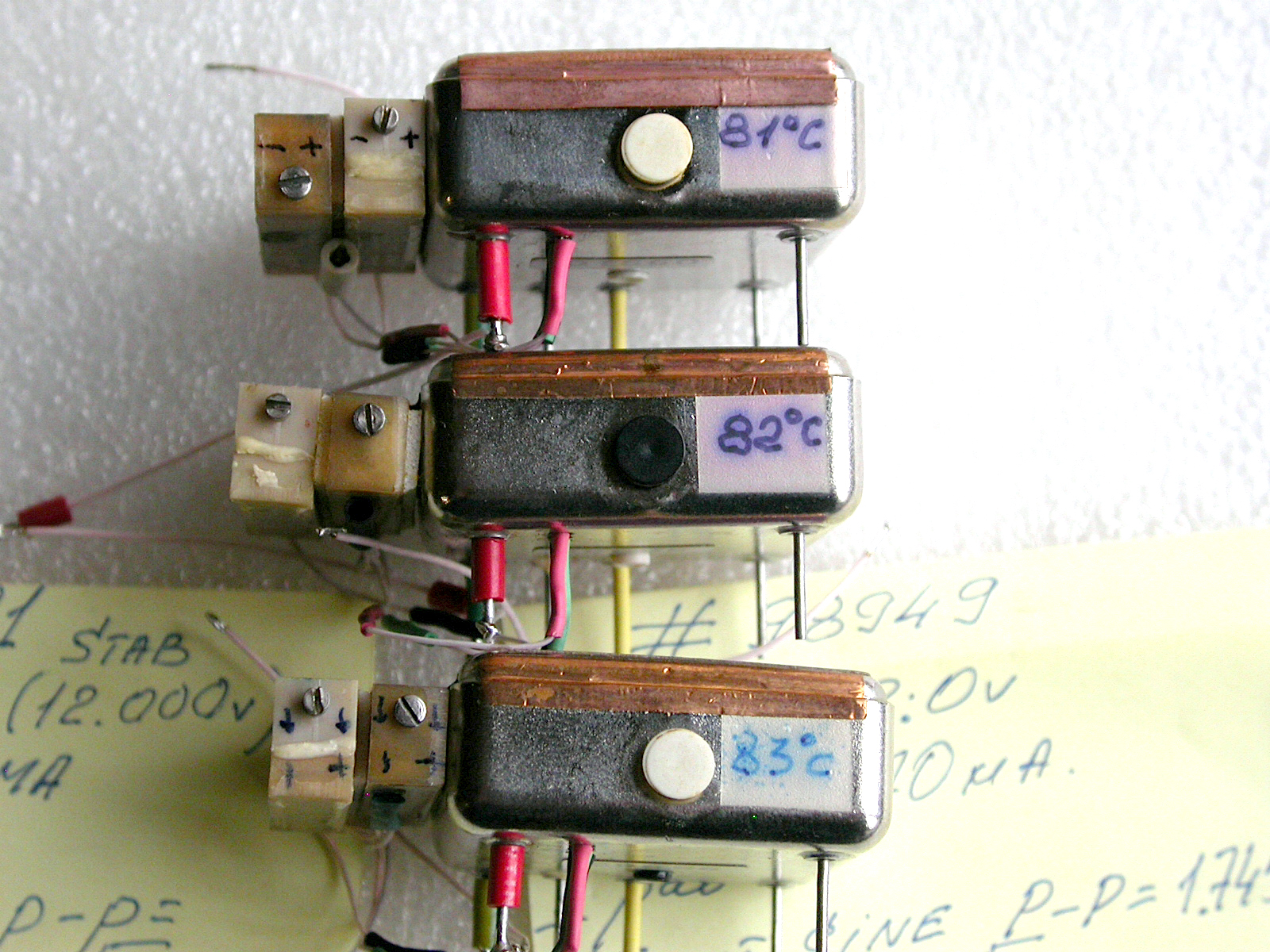

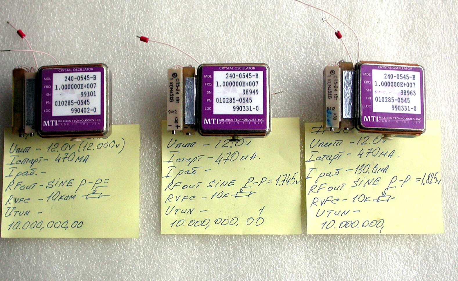

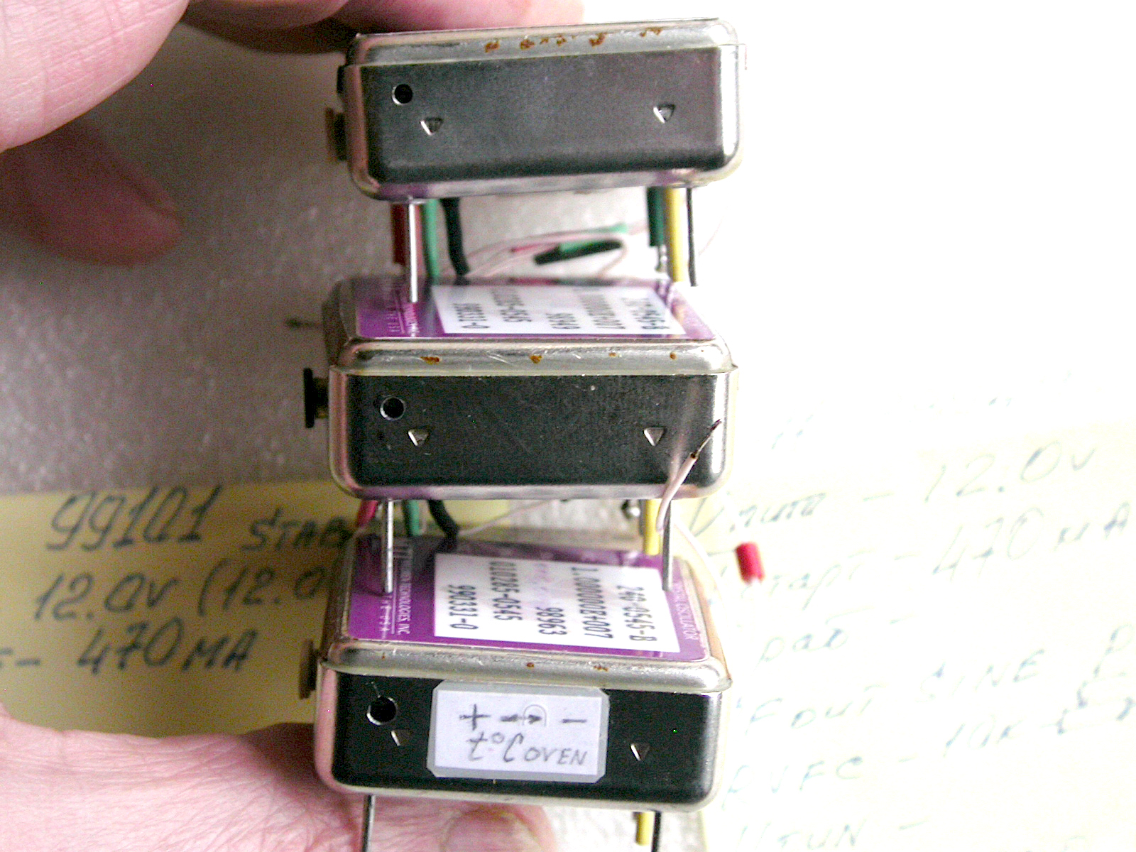

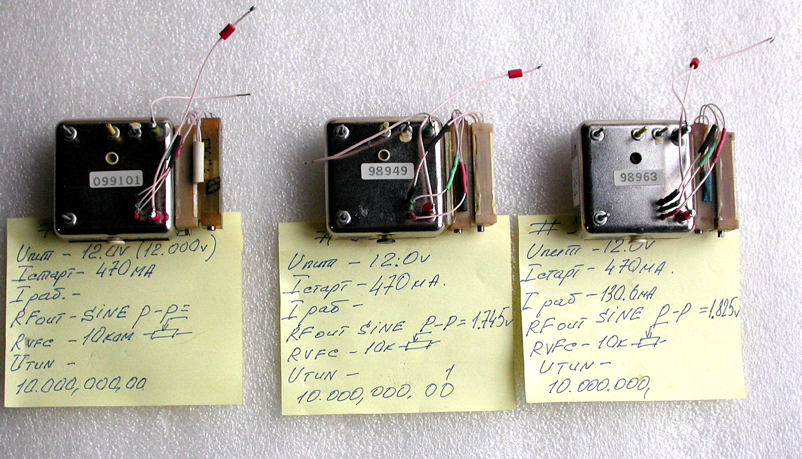

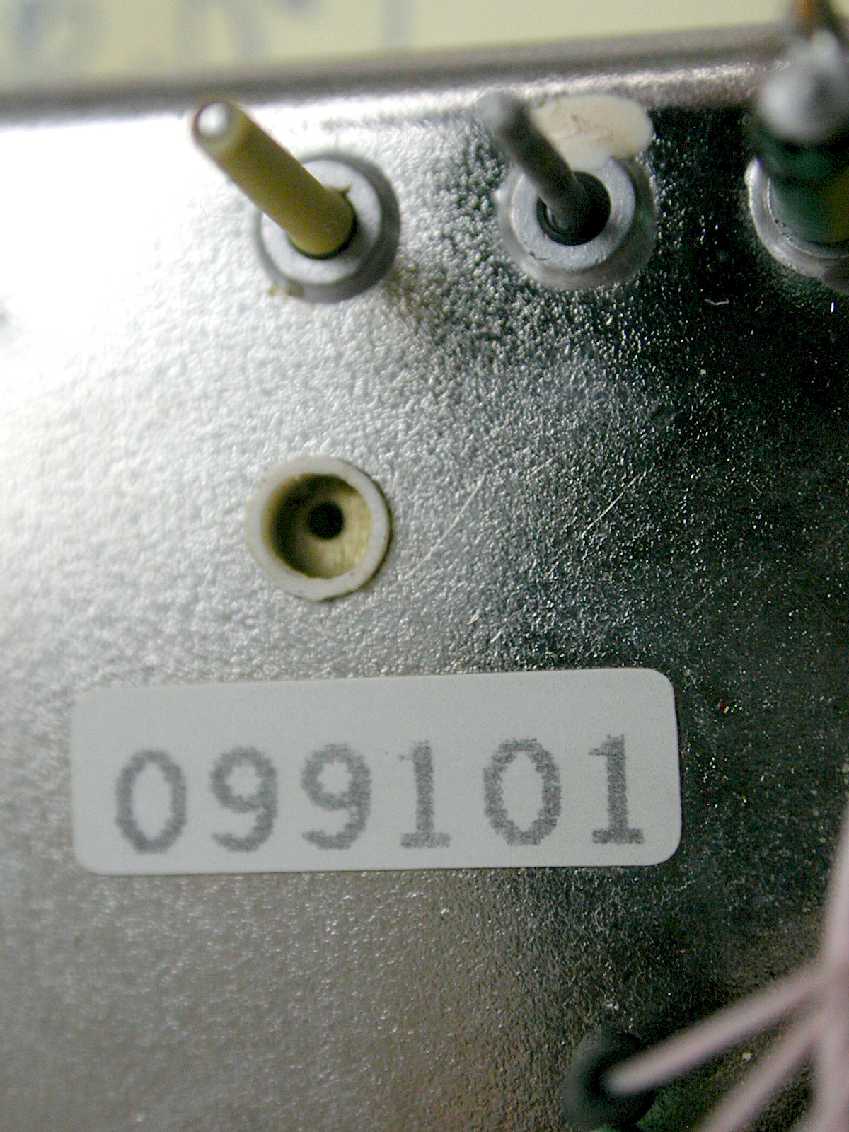

"Пара вопросов- наступил на грабли"
Добрый день! "khach"
Достойный кварцевый генератор. это очень тонкий приборчик.
Это как механические часы.
Где очень много дестабилизирующих факторов на него влияют.
В твоём случае на вибростенде ещё как фактор добавится ускорение - "G".
- С подстроечным конденсатором есть проблемы. Ты прав. Их меньше
чем с резистором в долгосрочной перспективе.
На корпусе кварцевого генератора ISOTEMP есть крылышки с отверстиями
для демпфирующих прокладок дабы избежать микрофонного эффекта.
Который проявляется вместе с эффектом ускорения при ударе.
И здесь ещё не понятно что больше уведёт резонансную частоту.
-В твоём случае с настройкой кварцевого генератора нужно взвесить насколько он достойный
внимания чтобы повозиться. Если достойный то во многих случаях опытным путём, проанализировав причины.
Если он не заслуживает внимания (см. его PDF), то тогда в утиль.
Очень расстраиваться из за этого не стоит.
Бывает и так.
Я сейчас по этому поводу сделал для тебя фоточки.
Это часть из партии которую нужно было установить в девайс.
Они не прошли испытания. Они достигали своих паспортных значений но не более при доводке.
Здесь было всё просто. Сам кварцевый резонатор оказался слабенький.
Поэтому их отложили.
Эта часть от партии была вскрыта. Изучена. Добавили что необходимо.
Сделали отверстие на брюхе для термосенсора к телу кварца.
Установили подстроечный резистор для регулировки температуры нагрева кварца. Сделали
для него маленькое отверстие сбоку. Видно на скрине.
Отверстие для регулировки напряжения резистором на варикапе, на другом боку под пробкой.
Термостатировали кварцевый резонатор физически.
Что нам было нужно мы с него не получили.
Он перед другими выигрывал своими габаритами.
Сильно не расстроились, заменили другими.
Так бывает :lol:
Простота хуже воровства, говорят.
Ежели дуракам волю дать, так они умных со свету сживут.
М.Е. Салтыков-Щедрин.

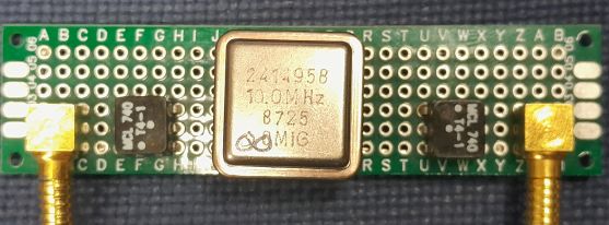

Вижу, что тоже приходится допиливать опорники фирменные с помощью "сучков и мухоморов". Те же грабли, когда нельзя притащить сигнал GPS к опорнику, да еще и требования по фазовым шумам жесткие. Мне тут пачка старых кварцев упала, вроде предназначенных изначально для опорников типа Гиацинт. Вот хочу из них OCXO сделать попробывать. Кварцам по 30 лет, так что уже состаренные, плыть не должны. Добротность неплохая, насколько ее на nanovna получается измерить.
по моему они должны быть в стеклянных колбах.
у вас в металле.

В стекле были кварцы для стандартов частоты с колбой типа термоса, или с релейным термостатом но с веществом с фазовым переходом на рабочей частоте кварца. Когда появилась возможность делать пропорциональные, а не релейные термостаты, то начали переходить на металлические корпуса кварцев.
возможно, не в курсе, в любом случае, как мне кажется, в стекле кварцы получше будут, вакуум поглубже.
в металле вообще есть ли с вакуумом не знаю.

В стекле тоже не вакуумные- там какой то газ инертный. Иначе не будет теплопроводности с грелки на кристалл, вернее температурный режим будет устаканиваться пол-суток. Откачивали треснувший кварц стеклянный до реального вакуума просто для интереса- добротность поднялась выше чем у отпаянного. Но в те времена не было задач на минимизацию фазовых шумов, а только на стабильность частоты- этим никто не занимался.
а что мешает теплу быстро добраться до пластины кварца через держатели?
Были кварцевые резонаторы с напылённым нагревателем прямо на кварцевую пластину.

Были кварцевые резонаторы с напылённым нагревателем прямо на кварцевую пластину.[/uquote]
Были даже с биметаллическим тепловым реле реле внутри, что давало резонатору возможность замкнуть всё в себе, только внешнюю теплоизоляцию добавить и всё.
Были, но дополнительные контакты сажали добротность кристалла. Когда нужна была только точная частота, но не ширина спектра ( ФШ) это не было большой проблемой, хотя и неудобно технологически.
Как то мастерили макет с индуктивной грелкой на кристалле, без дополнительных выводов. Но тогда спур появлялся на частоте грелки в спектре генерации. Для кварцевых толщиномеров это допустимо, а для стандарта частоты- уже нет.
