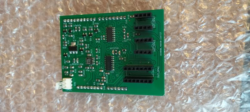

Хочу заказать печатку, если есть у кого готовый Gerber проект ( с скорректированными по размеру переходными отверстиями) выложите если не сложно.

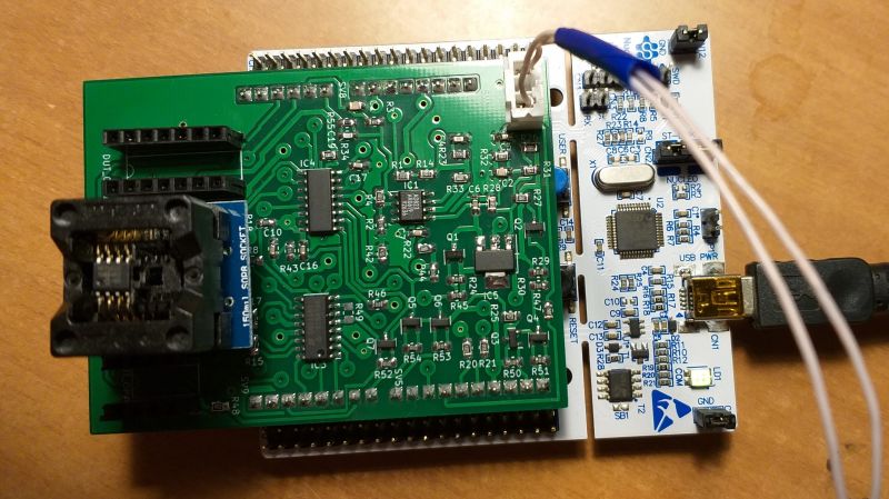

Благодаря подарку от DenFed у меня появилась заводская плата и девайс получил второе рождение.

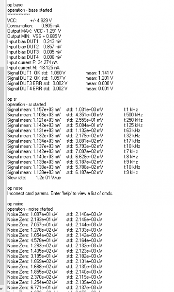

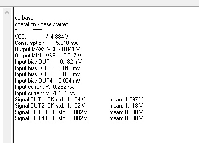

Спасибо автору за отличную конструкцию, спасибо DenFed за печатную плату (автор поделился одной из присланной DenFed плат). Nukleo брал на Авито без МК, МК запаял свой stm32f103Ret. Вместо LM358A поставил AD823. Заработало сразу.
Измерение LM358A
AD823

Igor_116, Gerber

"DenFed" Gerber
Спасибо, опубликовал на сайте и google disk

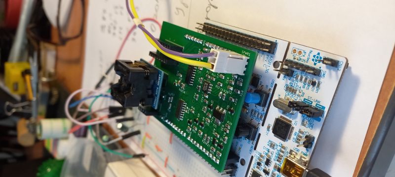

Плата NUCLEO и процессор пришли,по плате есть вопросы.
На ней не стоят конденсаторы C22,C25,C26, нет кварца Х3,только х2(32768).
И как программировать U1,ST-LINK только на U2. Раньше с такой платой
не сталкивался.
 Заголовок сообщения: Re: Приставка для тестирования ОУ SBL-OPA-TESTER
СообщениеДобавлено: Пт апр 14, 2023 09:36:51
Рейтинг сообщений: 37
Зарегистрирован: Сб фев 20, 2016 17:43:39
Сообщений: 103
Откуда: Нижний Новгород
У вас нумерация деталей по непонятной мне схеме, но смысл следующий:
1. Тактирование основной микросхемы на плате NUCLEO заведено от микросхемы в которой зашит ST-LINK (stm32f103cbt), кварц не используется, соответственно для основной микры только часовой кварц.
2. Конденсаторы вы наверное имели ввиду возле кварца на 8мгц, поэтому см п.1.
3. Микросхему St-link программировать не надо, т.к. это разобрана готовая плата NUCLEO и оставшаяся микра (stm32f103cbt) - запрограммирована.
P.s. Основной контроллер на Nucleo программируется либо через виртуальный диск, который вы увидите подключив к компу либо через программу st-link
