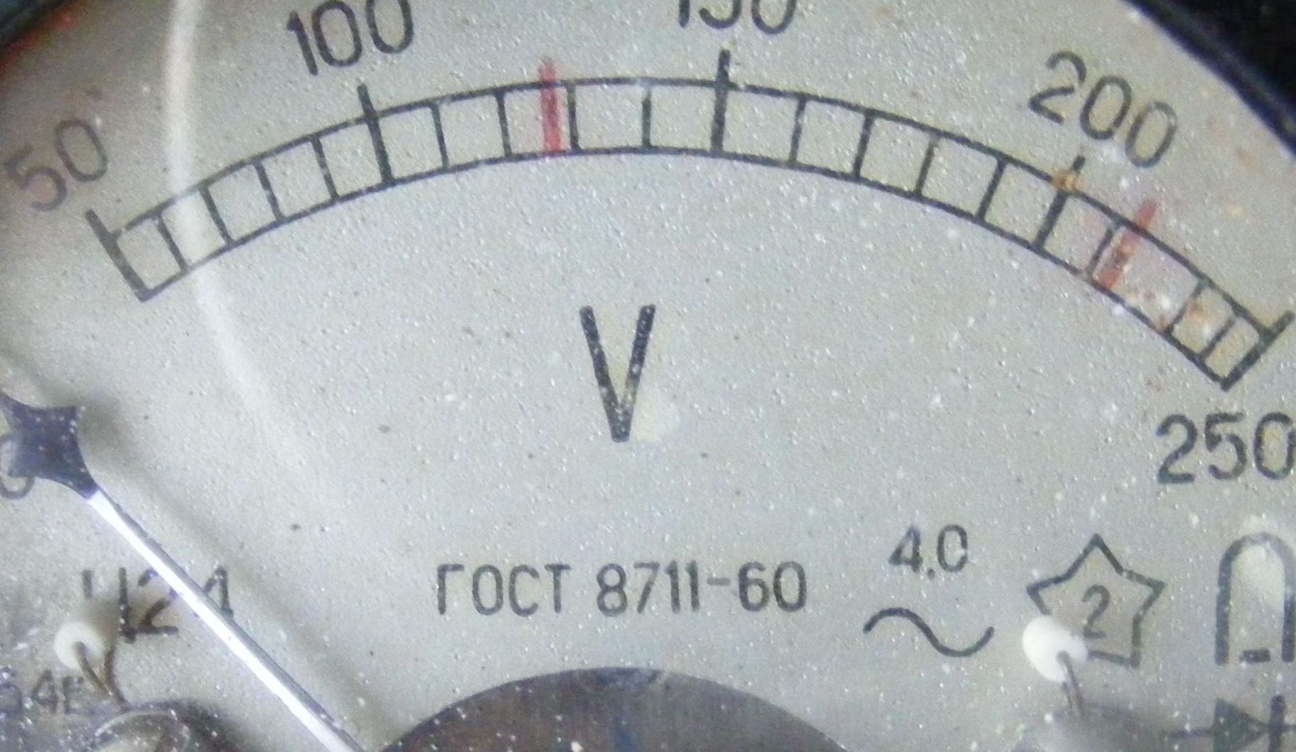

Помогите переделать вольтметр Ц 24 переменного тока. Электромагнитный ( подкова на шкале) и схематическое изображение диода со шкалой 250 в. на вольтметр постоянного тока со шкалой 25 в.
Когда подкова на шкале - это значит магнитоэлектрический. У электромагнитного нарисована катушка с сердечником.
Как он выглядит? Шкала равномерная или не очень? Если неравномерная, то будет врать на постоянном токе. Ток полного отклонения известен?

Барсик писал(а):
Комментарий к файлу: выглядит он так
амперметр 003 111.jpg [246.99 KiB]

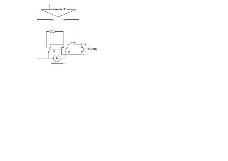

Реально ли из этого амперметра сделать ампервольтметр?
pcjA4mpsqaU.jpg [60.79 KiB]
Мне нужно чтоб он показывал напряжение от 0 до 25 вольт и при переключении на амперметр от 0 до 1го ампера .

Реально

Для измерения напряжения, последовательно с прибором нужно поставить сопротивление. Для измерения тока, параллельно прибору нужно поставить шунт. И то, и другое рассчитывается исходя из сопротивления рамки прибора. В Интернете полно сайтов, где эти расчёты приводятся.
Я же, никогда не рассчитываю, просто беру какой-нибудь более-менее точный прибор для калибровки, ставлю последовательно с прибором подстроечный резистор на большое сопротивление, понемногу увеличиваю напряжение, по калибровочному прибору выставляю нужное напряжение и, затем, подстроечным резистором выставляю стрелку прибора на последнюю отметку шкалы.
Потом измеряю на приборе напряжение, приблизительно рассчитываю сопротивление его рамки и рассчитываю шунт.
 Заголовок сообщения: Re: Из амперметра вольтметр и наоборот
СообщениеДобавлено: Вс дек 08, 2013 15:32:54
Зарегистрирован: Пн дек 02, 2013 23:29:12
Сообщений: 10
Спасибо, на работе с установки откалибровал поставил шунт из нихромовой проволки и потихоньку подгонял, ну а сопротивление рассчитал) У меня теперь другая беда, не могу схему толком придумать, не получается . Может кто поможет чтоб через сдвоенный тумблер у меня переключалось то вольтметр то амперметр?!
