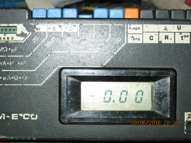

Кстати, советский мультиметр
считает намного быстрее, чем китайский, но он, в отличии от "китайца" гораздо более "нежненький".. - стоит только в режиме прозвонки ткнуть его щупами в, даже небольшое, напряжение- и ему крантец..

АлександрЛ, может модель назовёте этого советского, хочется схемку глянуть.
Я тут придумал новый офигенный дизайн для мультиметра, но делать на куче микросхем совсем не хочется, да и свой изобретать, может там попроще.
Гдето видел схему мультиметра на голых операционниках и счётчиках, но никак не находится, скорее всего этот АЦП по ней и сделали после.
:dont_know: В сети попалась фотка с логотипом МИХ-а.. Я не виноват... :dont_know:
http://www.radioway.ru/1993/11/kombinir ... -e100.html
