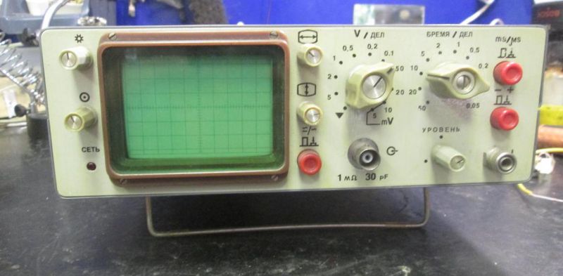

Самоделка!!! :solder: автор не я.
Собран на базе схемы от С1- 112, только выброшен мультиметр.
габариты 250х210х90, поменьше будут чем с1-73
P.S. ко мне попался в нерабочем состоянии.

самоделка явно на заводе собиралась с доступом к ммстанкам штампам и гибке...это хорощо заметно по сопряжению деталейи углам

Голдмен8,
Прямо лакомство для глаз преподнесли. :love:
Пожалуйста, выложите фотографии внутренностей, с разных сторон, желательно. Интересно посмотреть, как и из чего он собран. :beer:

ВикторС, сделаю в другой теме "про самодельный..."
