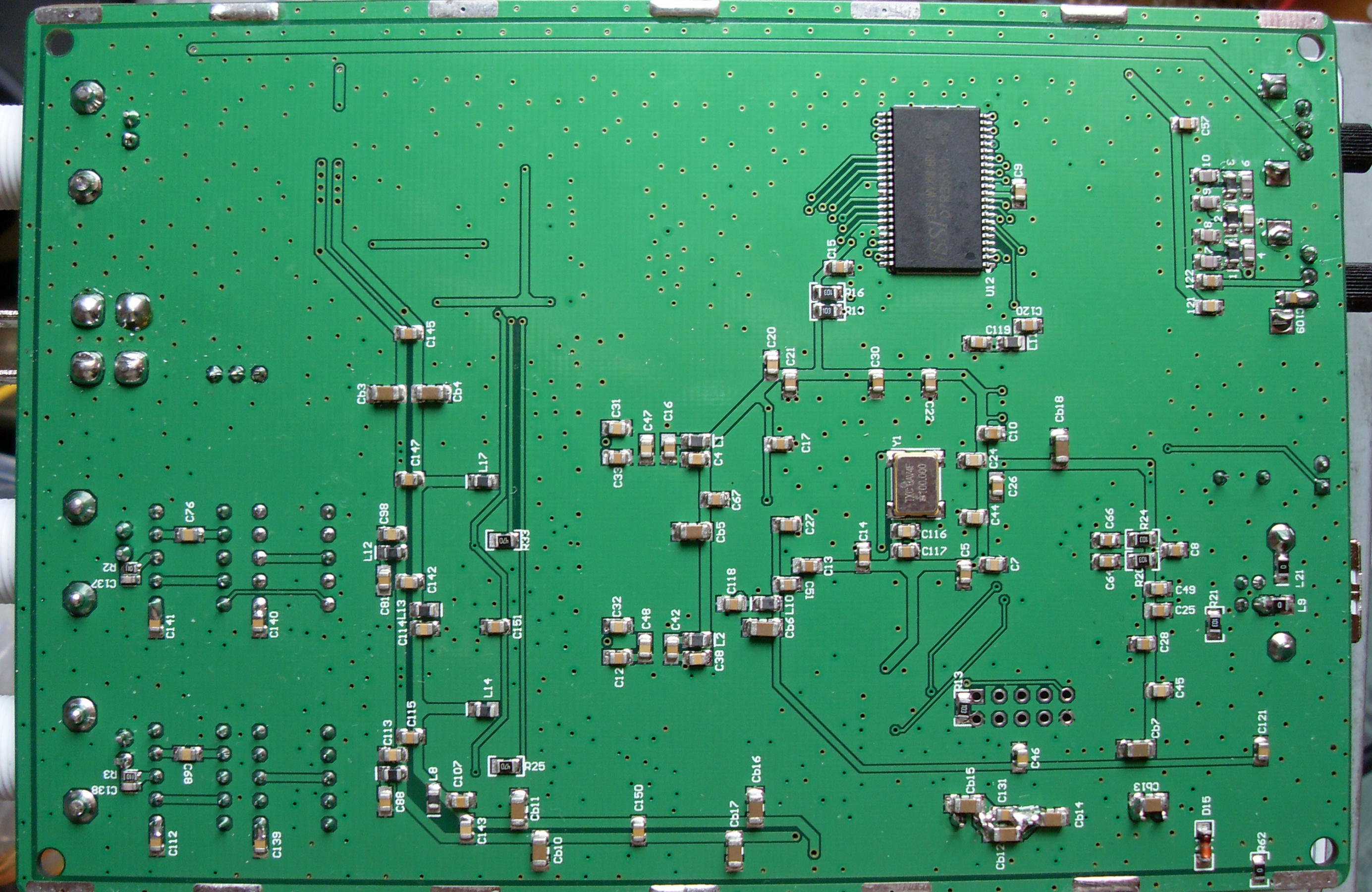

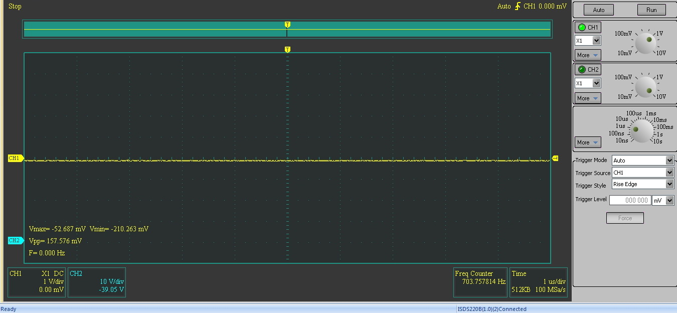

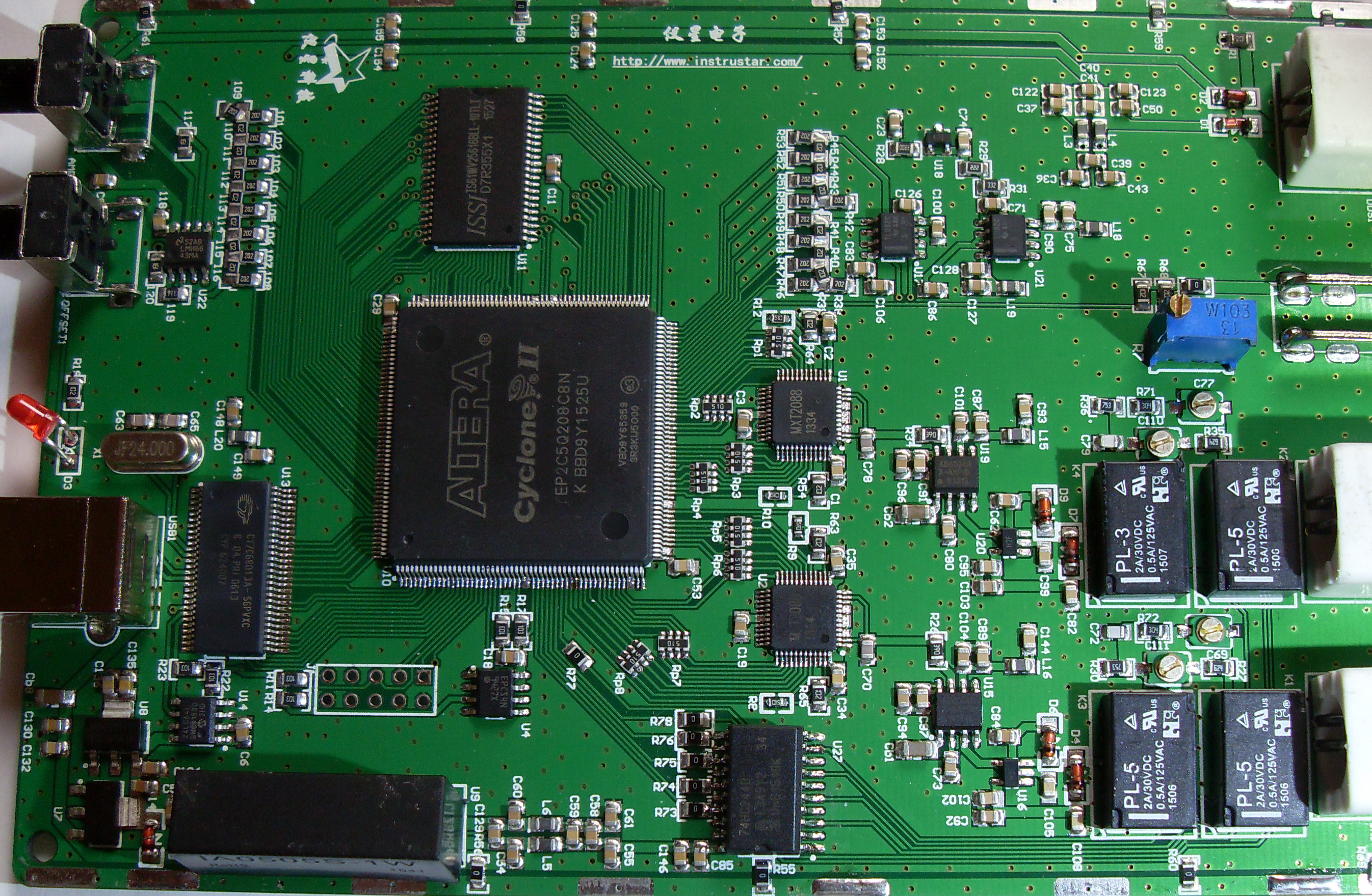

У моего 220В начинка немного отличается, видимо более новая ревизия.
Не совсем понравилось, что при замкнутом входе на экране не прямая линия, а автоматическое вычисление амплитуды показывает наличие сигнала равное 15% от деления. Калибровка работает только в выбранном диапазоне чувствительности входа.
P.S. последняя версия софта: English Version (3.9.2.0).

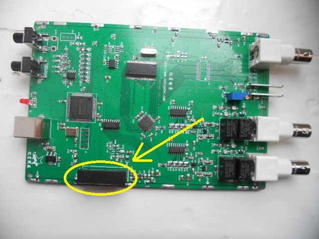

Вопрос, кто то может подсказать маркировку вот этого источника двуполярного напряжения ? Что бы определить он на +/- 5в или +/- 3.3в

Маркировку не знаю, но по показометру +-5в

Огромное спасибо ! Значит это как о в старших моделях - a0505s-1w http://www.mornsun-power.com/uploads/pdf/B_LS-1W.pdf
