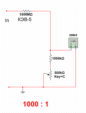

считать можно сколько угодно, только 20 МОм потом найти сложно с точностью 0,01%...)))

Не нужен делитель, я же вроде подробно написал, что и как. Нужно ставить добавочное. Делитель получится сам собой. Если входное - 10 МОм, можно выходить на более высоковольтный предел, но суть остаётся прежней - добавочное сопротивление рулит.

это не противоречит одно другому. но делит всегда делитель. например, нижнее плечо которого - входное сопротивление тестера 10М. Можно называть цепочку в трубке добавочным сопротивлением.
добавочное сопротивление, это из области стрелочных микроамперметров. Микроамперметр показывает текущий через него ток вне зависимости с каким сопротивлением последовательно включен. и чтобы сделать расчетное R и измерять напряжение - ставили добавочное сопротивление. По этой же причине входное сопротивление стрелочных авометров - в килоомах на вольт, то есть макс. ток через микроамперметр остается тот же при переключении пределов.
у нас же цифровые авометры, у которых входное R высокое и фиксировано (обычно)

Конечно, делитель - он и в Африке делитель, особенно если его с умом использовать. В том-то и дело, что здесь мы используем не постоянное входное сопротивление, а постоянный входной ток, который определяется входным сопротивлением прибора. А если этот ток привести к соответствующему диапазону напряжения, то внезапно обнаруживается полезное свойство всех микроамперметров (стрелочных или цифровых, неважно) - ток потребления не меняется в зависимости от измеряемого напряжения, и коль скоро входной ток прибора составляет 2 мкА, то он и на пределе 3 кВ останется 2 мкА (например). В случае прибора с входным 10 МОм и пределом 600 мВ входной ток, потребляемый от измеряемой цепи, соответственно составит 60 нА. Но при этом уже придётся искать многогигаомные КЭВы и делать из них длиннющую гирлянду.
Впрочем, я ни на чём не настаиваю, моё дело прокукарекать - а там хоть рассвет не наступай.
PS: В случае цифрового мульта микроамперметром является его входное сопротивление, а индикатор просто показывает падение напряжения на нём.

Я себе набрал гирлянду из 2вт 90Мом+10Мом входное мультиметра,меряю на пределе 1000в и умножаю на 10.Мерял на с1-118 8кв. Великоват получился ,но ничего,не каждый день пользуюсь. На фото ручка для сравнения габаритов.

Сегодня выкопал две штук КЭВ-5 1.5ГОм. Продолжаем .....
Рабочее напряжение 35KV !!!!
kev_tu_1983.pdf [477.31 KiB]

Кдел = 1000
Umax 35KV
Не смог найти тдлинную трубку для обоих КЭВ-5. Пришлось мирится одним.
На ВВ еще не пробовал ....

diplodok
Если в качестве ХММ4 применить обычный мульт Rвх=10 МОм, зачем в нижнее плечо тулить КЭВ? Он там чисто для декора будет.
 Заголовок сообщения: Re: Ремонт осциллографа с1-94
СообщениеДобавлено: Ср июн 21, 2023 20:05:48
Карма: 20
Рейтинг сообщений: 483
Сообщений: 1502
КЭВ один и он в верхнее плечо.

Видимо, ему захотелось делитель 1:1000, а КЭВ на 9990 МОм ни вчера, ни сегодня не выкопал.
СообщениеДобавлено: Ср июн 21, 2023 21:19:02
Карма: 20
Сообщений: 1502
СНГ писал(а):
КЭВ на 9990 МОм
Вот и ответ.
А если потребуется настройка то у нас два пути:
1. ковырять в мултиметре и/или
2. Ставить мегаомный фокусный резюк.
А так. Длина 165 мм С иглой 210
Диаметр 16мм
Кдел = 1000. Замерил 1В - знаеш 1000
Меня вполне устраивает ......
И игла легко снимается. Если потребуется легко вставить второй КЭВ. И получим Кдел = 2000

А, виноват, неправильно считал килоомы с картинки.
