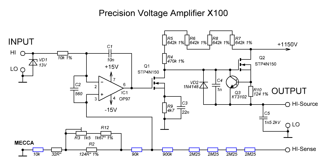

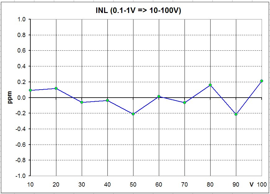

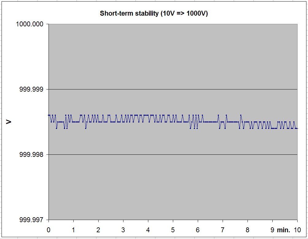

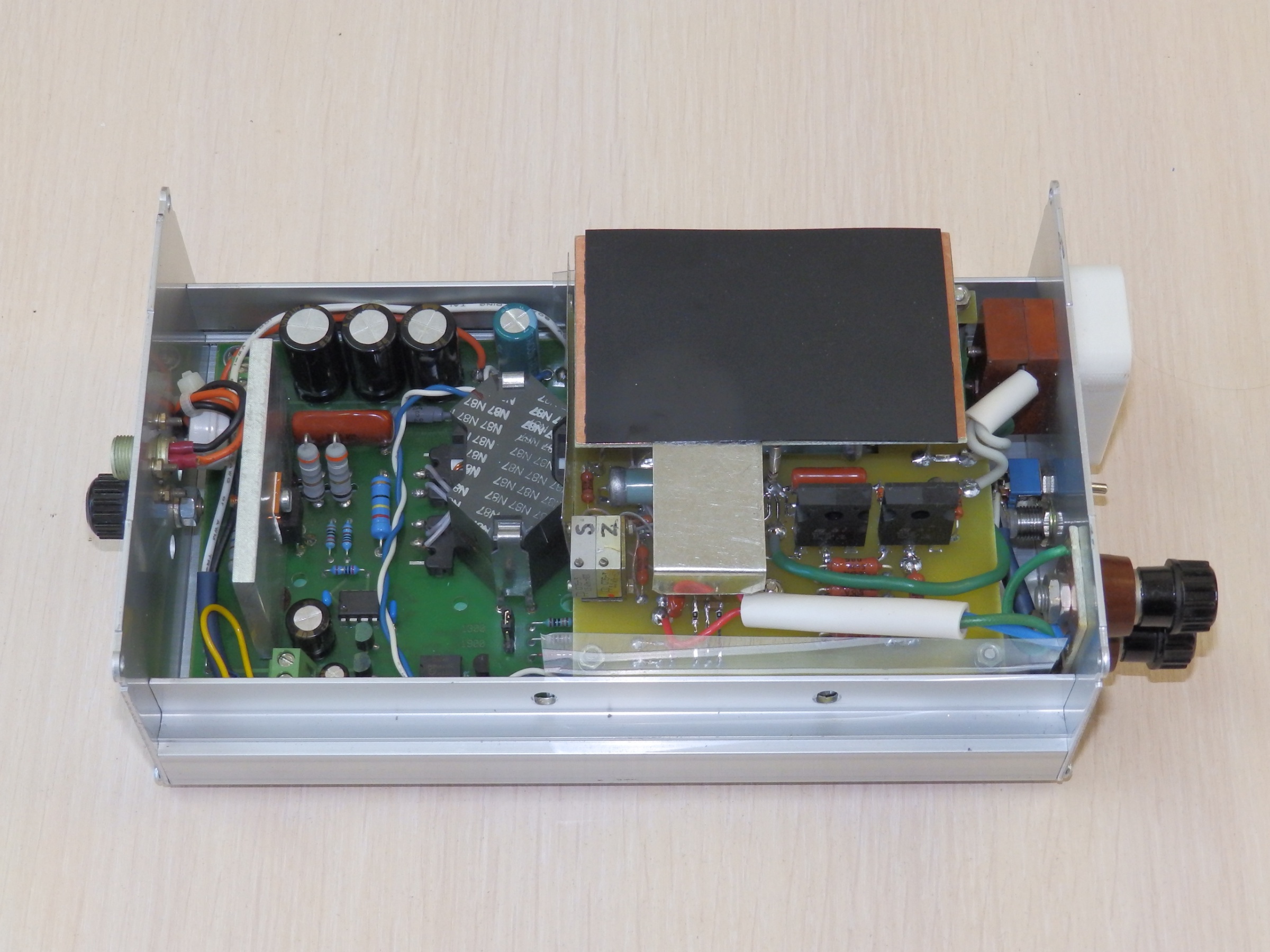

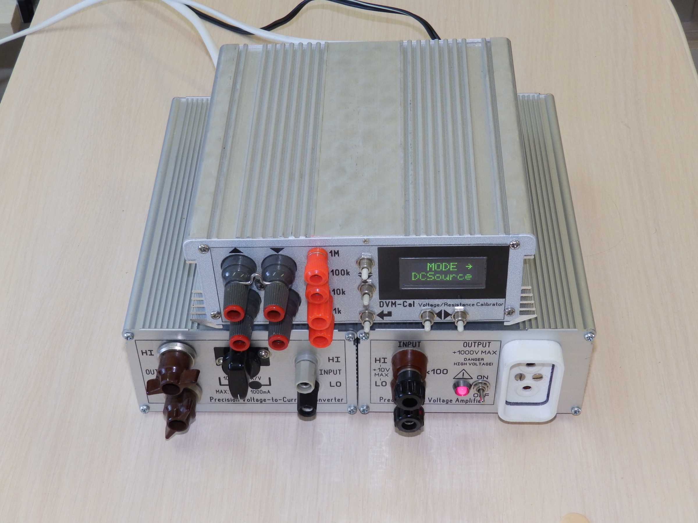

Наконец-то завершил последний киловольтный энергоблок модульного калибратора второго поколения :)
Изображение Изображение ИзображениеИзображение Изображение
