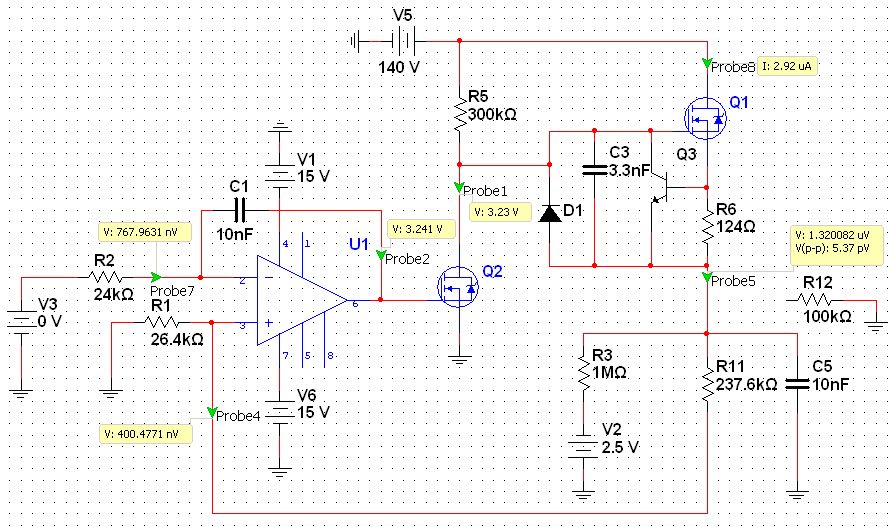

Заинтриговали :))
Есть, к чему прикрутить (EDC103j)...
Отсюда вопросы:
1. Источник 140В за кадром остался. Можно о нём подробнее, включая требования по току/стабильности/пульсациям?
2. MAX4424X в роли ОР97 картину не испортит?
3. Какие требования к полевикам помимо максимального напряжения?

Отсюда вопросы:
Судя по фотографии:

1. Да всё так и есть. Я уж не стал вырисовывать диодный мост с конденсатором :) Трансформатор взял от вольтметра В7-27. Ток нагрузки 1 мА и PSRR мне показались достаточны, чтобы не заморачиваться с активными фильтрами, стабилизаторами, предрегуляторами и пр.
2. У MAX4424х на порядок больше входной ток смещения и неизвестная его температурная зависимость. С учётом достаточно большого сопротивления резисторов в цепи ООС нужно считать, каков будет вклад Ib в общем балансе погрешности в диапазоне температур.
3. Усилитель в силу простоты имеет выходной каскад с однополярным питанием и не обеспечивает нулевое выходное напряжение. Чтобы увеличить динамический диапазон в сторону малых сигналов, выходной транзистор подбирал из целой горы разномастных высоковольтных полевиков по минимуму Idss в диапазоне 25-35 гр. Цельсия и Vds=100 В.
Больше всего трудностей конечно с делителем ООС. На него пришлось пожертвовать почти все из высокоомных резисторов, которые смог приобрести. Потом как обычно измерения ТКС, сортировка.

Спасибо, уважаемые!
И отдельное :beer: за схему усилителя АС!
... Ток нагрузки 1 мА ...
...выходной каскад с однополярным питанием не обеспечивает нулевое выходное напряжение...
Костыль в виде отрицательных -2,5 В , к которым подключить исток Q2 и, через некоторое R (1 M?) выход HI, не рассматривался? Ухудшит параметры схемы?

Ну вот, только оба усилителя откалибровал, теперь придётся им костыли приделывать :)

Ну вот, только оба усилителя откалибровал... :)
Будет интересно узнать о результате, дабы сразу заложить в схему.

Методика была следующая:
1. Рассортировал по ТКС основные резисторы делителя и сгруппировал их в плечи R и 9R (т. е. RL и RH).
2. Вооружившись справочником под ред. И. И. Четверткова выбрал из коробки потенциометров такой, чтобы имел: а) алюминиевый корпус, б) наименьшее номинальное сопротивление в группе ТКС <50 ppm/C, в) 40-60 оборотов. По всем критериям подошёл СП5-14 100 Ом (на схеме опечатка в типе).
3. Задался величиной относительной глубины регулировки коэффициента деления (выходного напряжения), равной 30 ppm, с учётом прогнозируемой долговременной стабильности коэффициента деления за период наработки до назначенного среднего ремонта 8)
4. В MathCAD'е рассчитал сопротивление параллельного резистора R8. Подобрал резистор С2-29В с ближайшим номиналом.
5. Запаял всё в схему. Вместо R12 включил синтезатор (магазин) сопротивления. На вход усилителя подал напряжение 10 В с ИОН. Подобрал величину R12 по показаниям контрольного вольтметра на выходе усилителя. Запаял на место R12 постоянные резисторы (С2-29В).

Mickle хотел предложить ещё вариант для Вашего рассмотрения. В место стабилитрона VD1 поставить диод Шоттки на 200 Вольт (не нравится мне в этом месте стабилитрон, смысла в нём не вижу, никогда там не превысит напряжение 20 Вольт между истоком и затвором, но это не важно). И как вариант отрицательного напряжения использовать два диода включённых последовательно в общий провод. Но при этом исток Q2 и минус выпрямителя БП 140 Вольт оторвать от общего провода, в разрыв истока Q2 и общего провода включить два диода (или три) в соответствующей полярности. Исток подключить к минусу выпрямителя БП 140 Вольт. Тем самым, я думаю, Вы не внесёте существенных изменений в схему. И не должна пострадать термокомпенсация.
