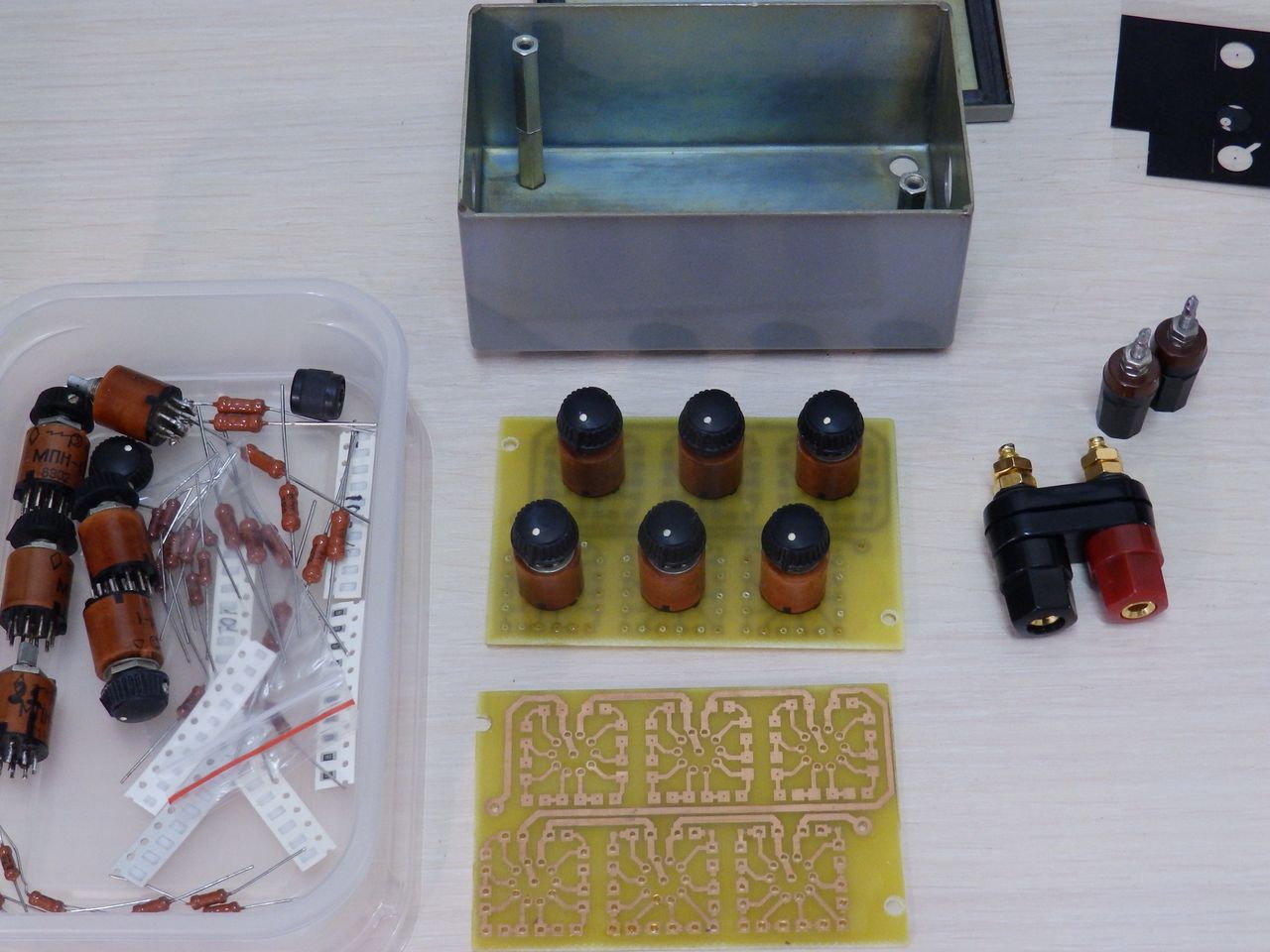

Не стал ждать у моря погоды (заказывать драйверы, осваивать STM) и остановился на USB to GPIB контроллере от Emanuele Girlando за <4$. Вместо здорового ARDUINO UNO решил адаптировать NANO, ну и над софтом придётся ещё поработать: исправить warningи компилятора (в основном некорректное использование NULL), учесть перечисленные в комментариях баги, добавить датчик температуры и обработку запроса SRQ.

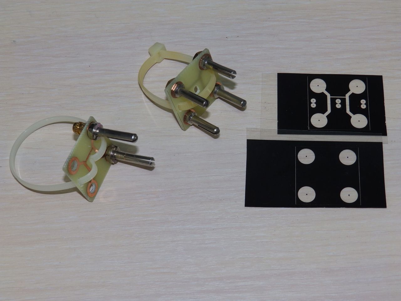

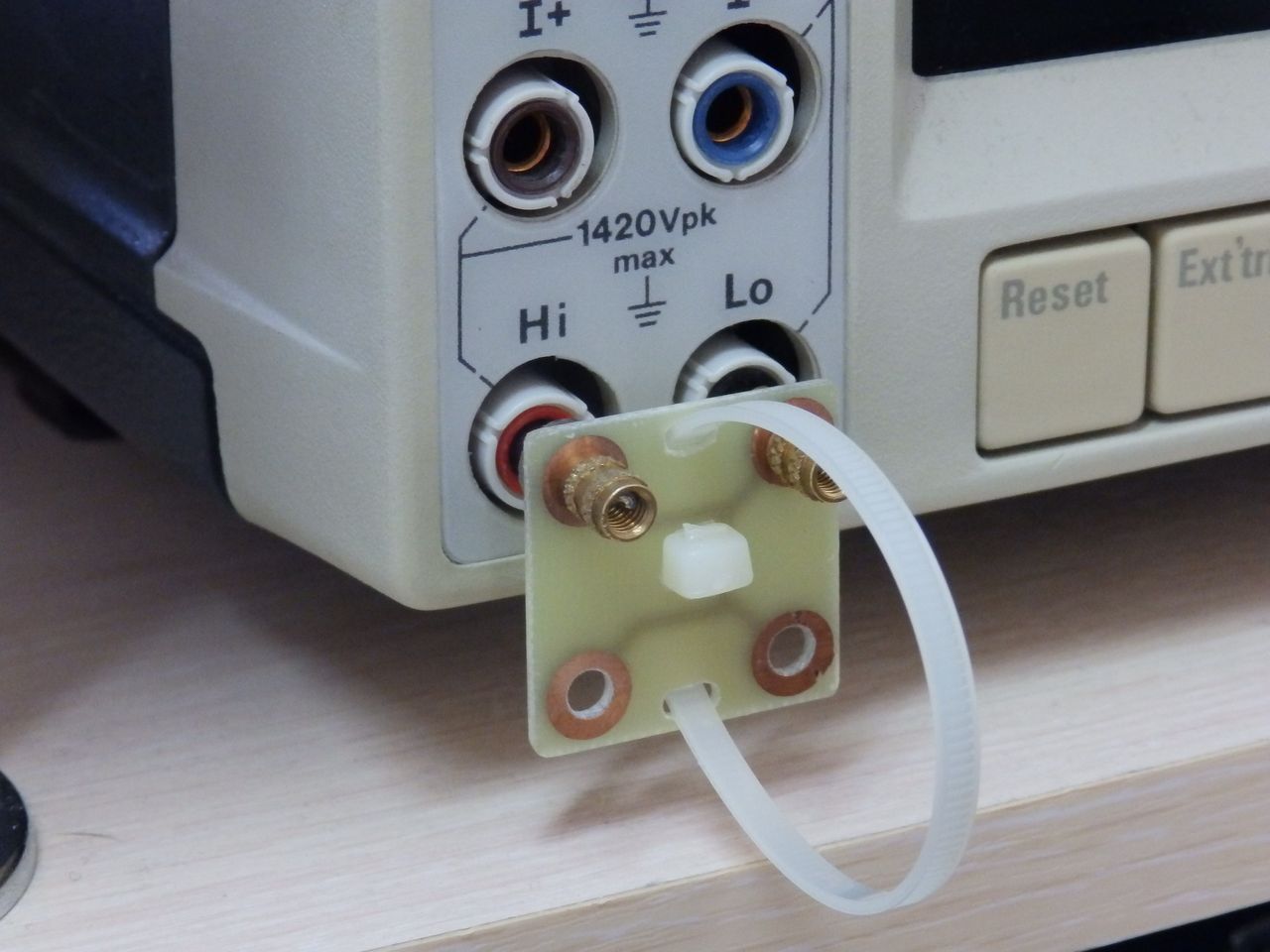

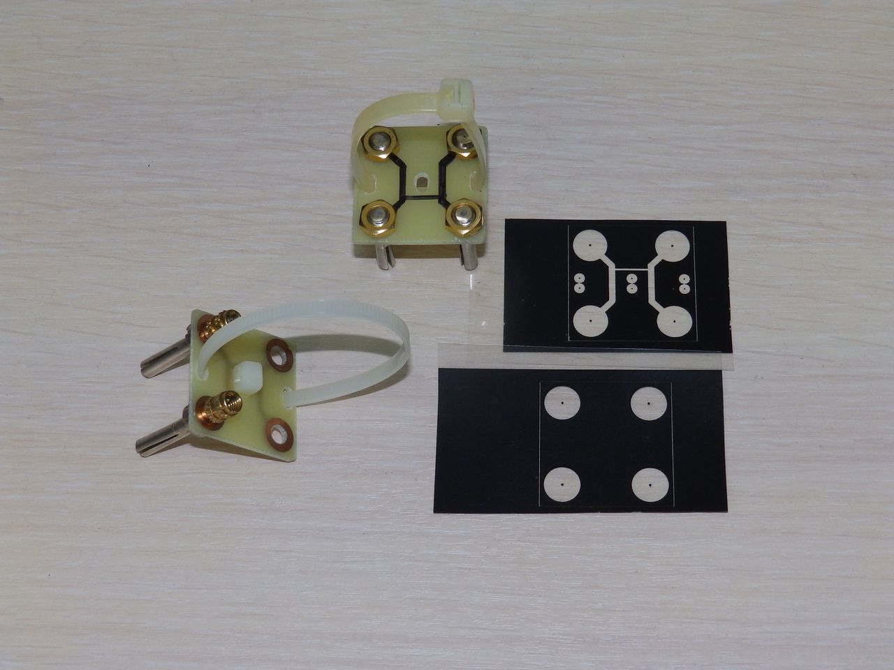

Вторая полезняшка - 4-х проводное к/з для настольных мультиметров. Layout в аттаче. Межцентровое расстояние 19 мм, так что не для всех приборов подходит :(
Наконец, последнее. Мой самопальный винтажный магазин сопротивлений уходит на покой (запчасти), а вместо него будет игрушечная версия на базе С2-29В. Последние к сожалению на порядок уступают по ТКС, стабильности и начальной точности, но это очевидная расплата за миниатюрность, которую я очень люблю и уважаю :) Layout тоже в аттаче.

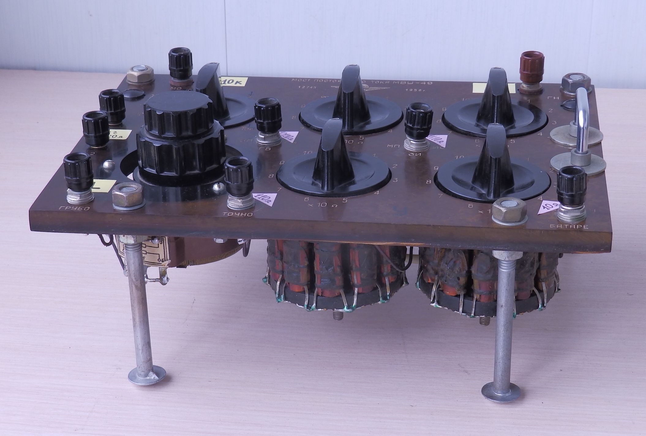

Миниатюрность - вещь отличная. Я при необходимости беру на работе Р33, он в принципе небольшой, причем шестидекадный. Переключатели МПН-1 вещь конечно отличная, но большинству радиолюбителей в настоящее время недоступная :(
Есть некоторое количество б/у с приемкой "5" кажись, если нужны-поищу по коробкам.

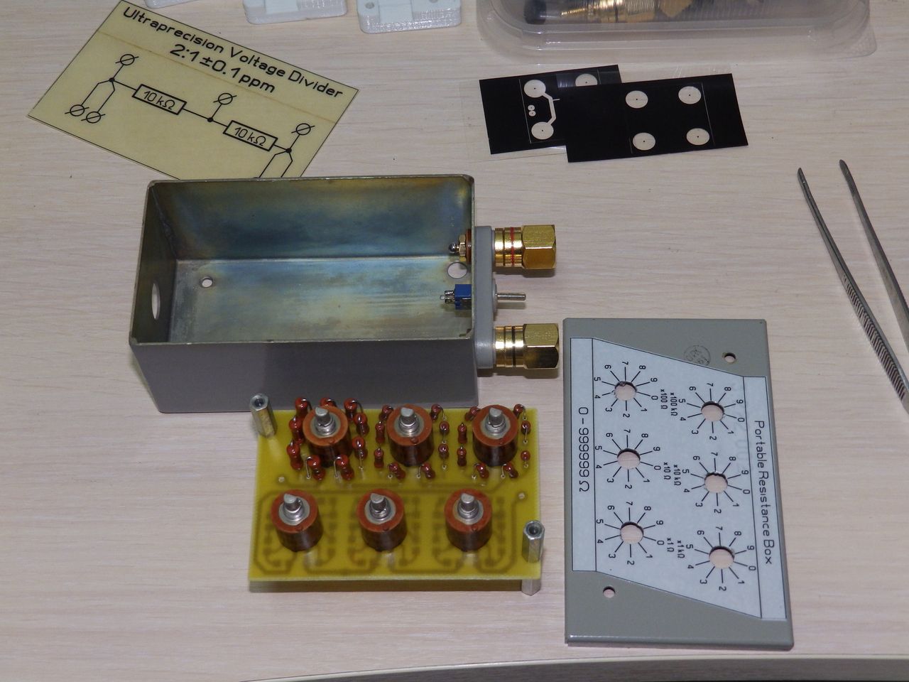

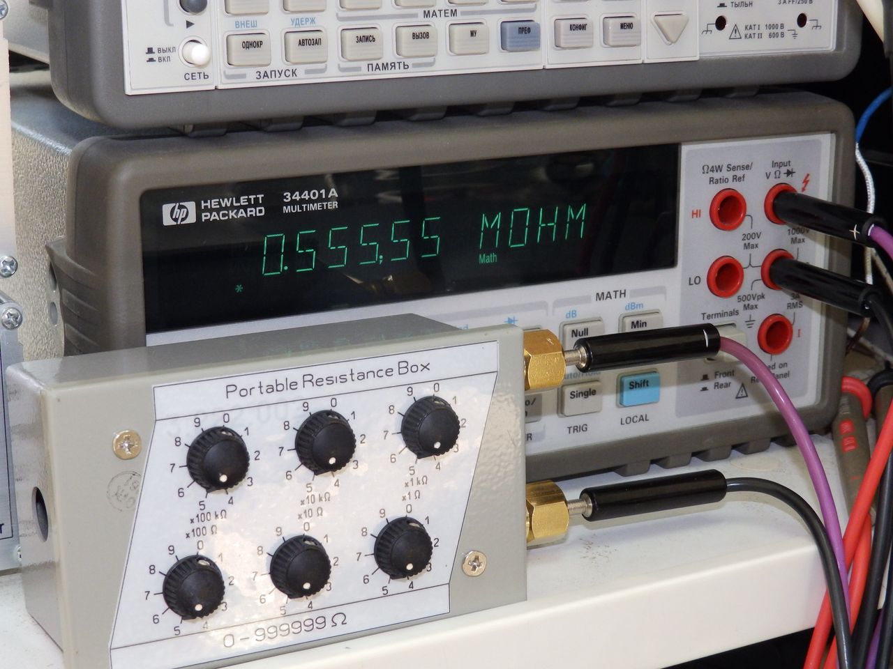

Тем временем, одно дело сделано:

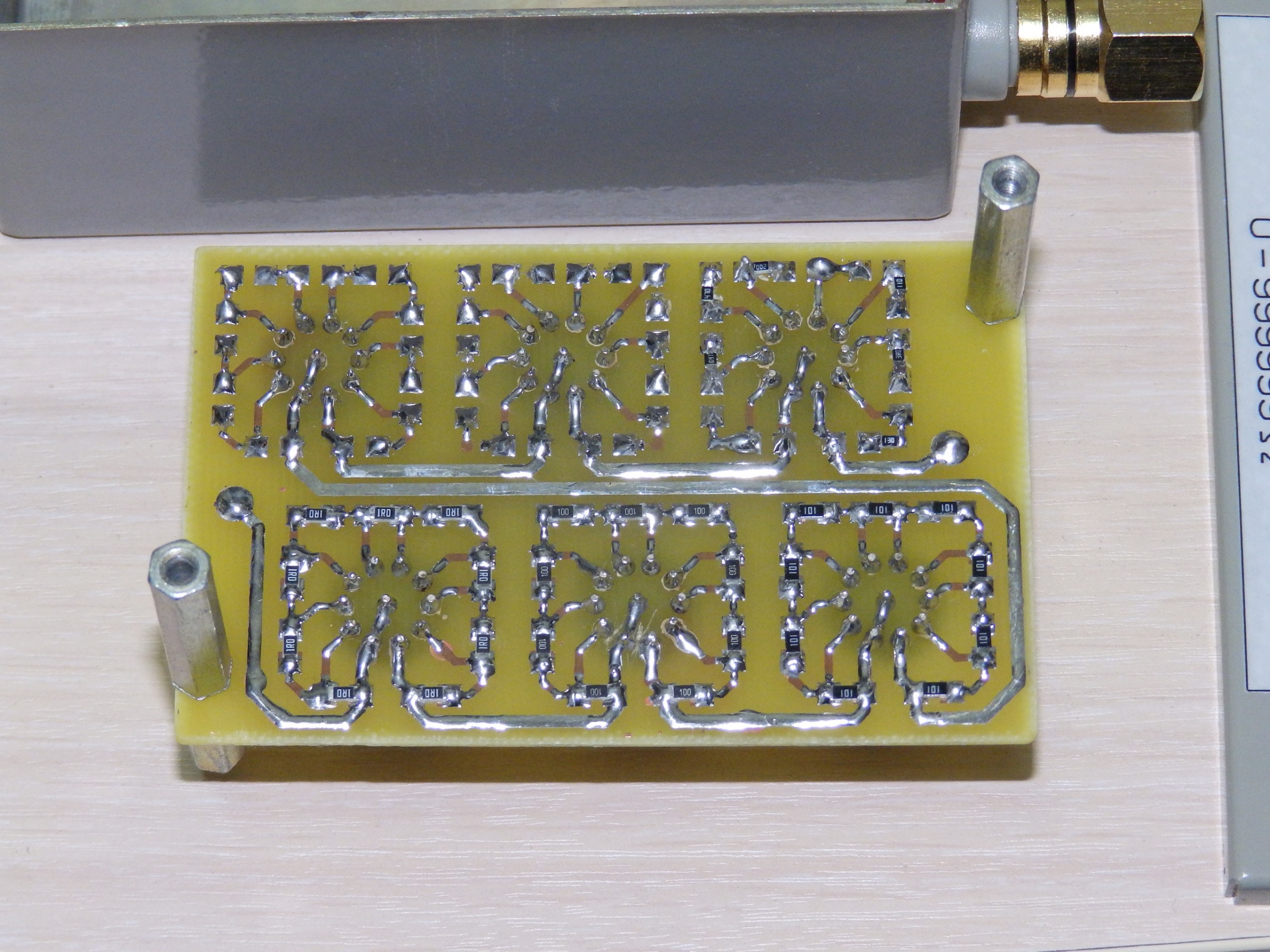

Цель первого уровня была вписаться в габариты коробочки (как обычно, пляшу от корпуса). Так что проволочные и фольговые резисторы отпали сразу. Цель второго уровня - монотонность в пределах 4-х (а лучше 5-ти) декад. Резисторы 3-х младших декад (1х, 10х и 100х Ом) - обычные стоковые 1% SMD типоразмера 1206. Начальной точности хватило с запасом. Дальше - сложнее. Резисторы 4 и 5 декад выбирались из упаковок С2-29В 0,1%. Измерялось сопротивление каждого резистора в ленте и карандашом подписывалось 3 цифры отклонения. Далее отбирал только те, которые вписывались в допуск 0,01%. КПД ~ 10 шт. на коробку.
Со старшей декадой (100х кОм) было совсем плохо. Поэтому резисторы С2-29В 0,1% отбирал только те, что имеют отклонение в минус. Затем после распайки и промывки платы составлял экселевскую табличку с номиналами добавочных SMD резисторов и впаивал их последовательно, предварительно разрезав предусмотренные на плате перемычки. Переключатель закрывает дыру на обоях позволяет при необходимости соединить металлический корпус с одной из клемм магазина.

круто конечно но P33 устраивает и менять на такой нестал бы...
Добавлено after 5 minutes 8 seconds:
вот магазин индукторов размером с тумбочку который достался в теже годы ...вваляется на даче изза веса невостребован...и наверноуже за это время не пройдет поверки...изза такого сырого хранения но ломать не пднялись hands

Классная конструкция получилась....А сопротивления в декаде единиц ом подбирались с учетом сопротивления контактов МПН-1 ? Интересно,каково оно в реальности? Производителем заявлено не более 0,015 ом.

Откуда износ в новых переключателях? Разве что моральный :))
Сопротивление выставленного в ноль магазина 0,12 Ом. Получается, что на каждый МПН-1 с соединительными дорожками приходится в среднем 0,020 Ом. Единицы Ом не подбирал. Купил в ларьке полоску 1-омных, выборочно проколол и впаял.

А вот и второе дело сделано:

Стало очень любопытно про "белые срезы".
Дать понюхать бы прибору по составу :)
А каков целевой класс точности магазина? У меня с похожим творением казус вышел, утечка по переключателю гадить стала, причём с неожиданно большим ТКС. Так что было б интересно узнать зимой, насколько уплыли значения. Понятно, у вас сделаны замеры переключателей, но вот стеклотекстолит...
