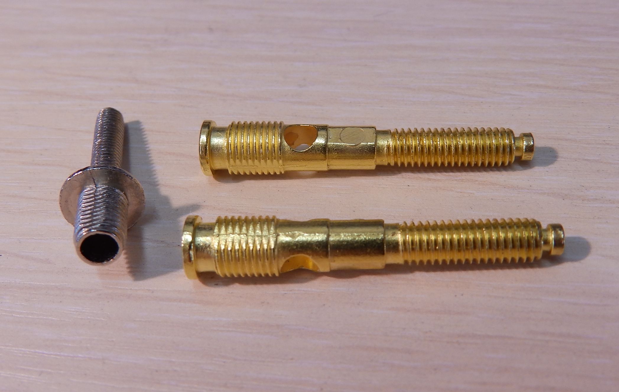

otus писал(а):
Стало очень любопытно про "белые срезы".
Китайцы пишут "xxx plated zinc alloy". Под этим секретным названием может скрываться всё, что угодно, хоть цинк-алюминиевый сплав или латунь с большим содержанием цинка. Технология производства тоже не вполне ясна. К примеру, клемма №2 полностью обработана лезвийными инструментами, кроме шестигранника в состоянии заготовки (прутка). В клемме №3 наоборот, все поверхности в состоянии заготовки, кроме накатанной резьбы под гайку и просверленных осевого и радиального отверстий. В клемме №4 ещё проще - только резьба накатана.

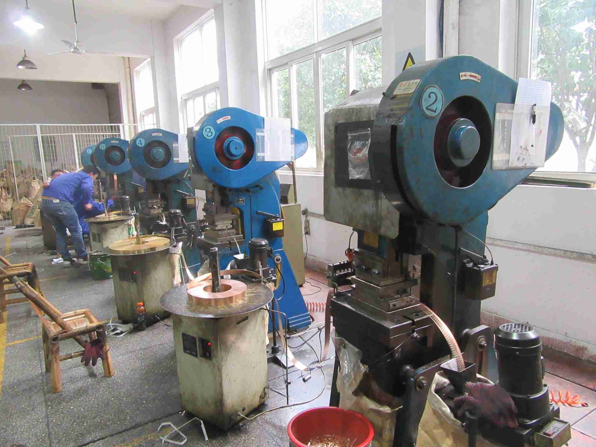

Каким методом и способом получена заготовка - тут мнения разделились. Заявленные объёмы выпуска - миллионы шт. в месяц. Судя по неполнопрофильной резьбе, следам на поверхности из-за смещения по поверхности разъёма формы, следу круглого толкателя, я предположил литьё в многоместный кокиль или в роторной кокильной машине (если конечно сплав литейный). Однако жена в пух и прах разбила мою гипотезу и тут же предложила маршрут штамповки из нескольких переходов :)

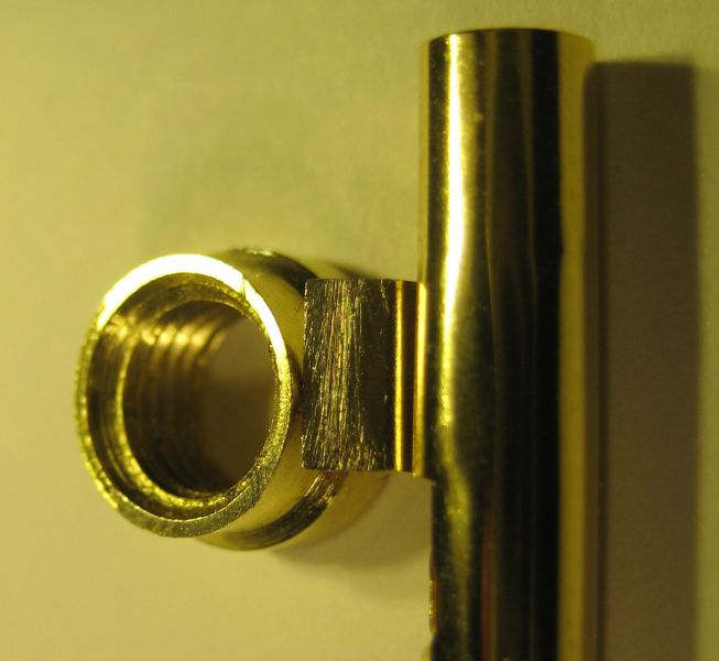

А вот как выглядят два участка предприятия, на котором производят клемму №3:

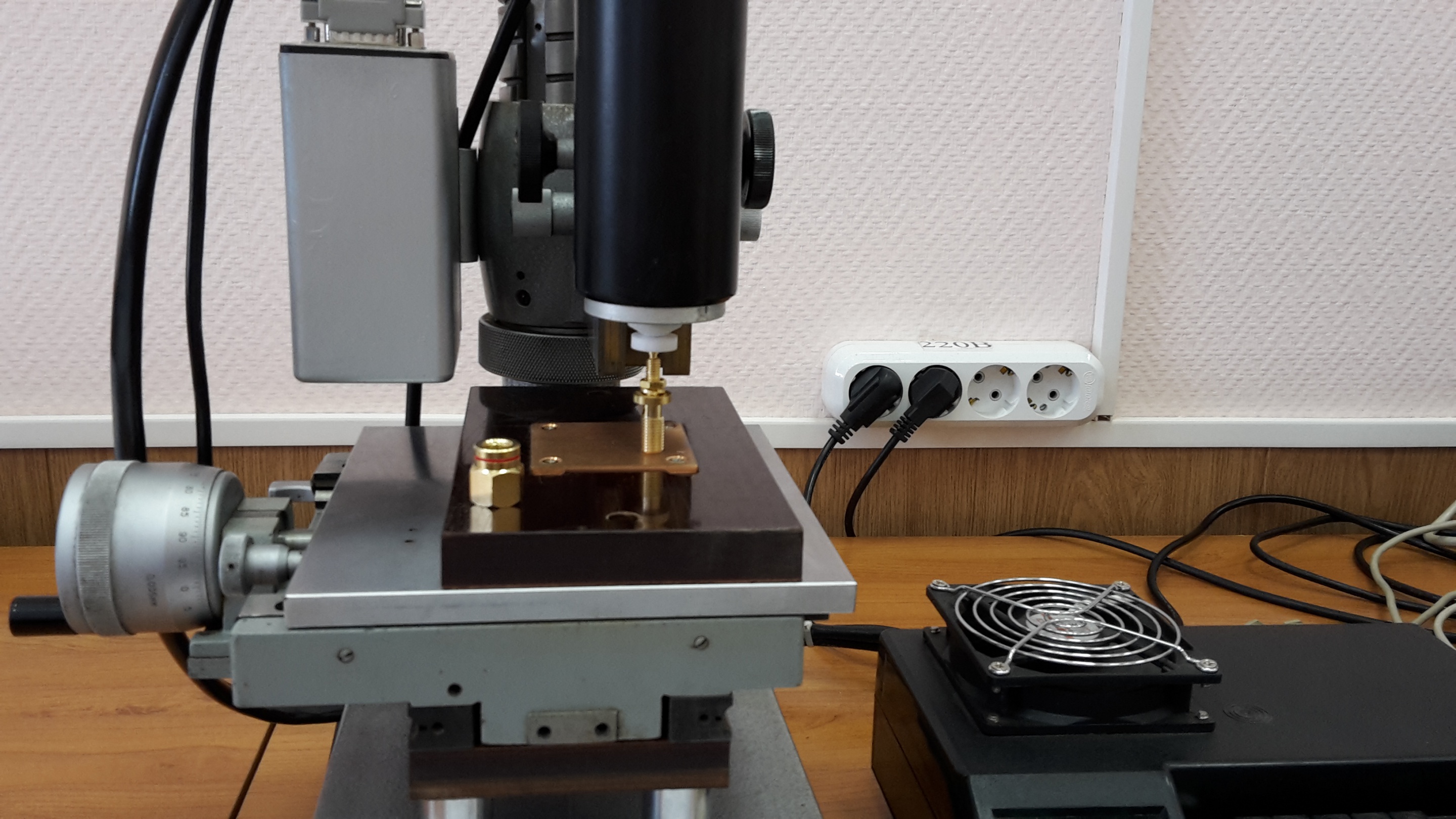

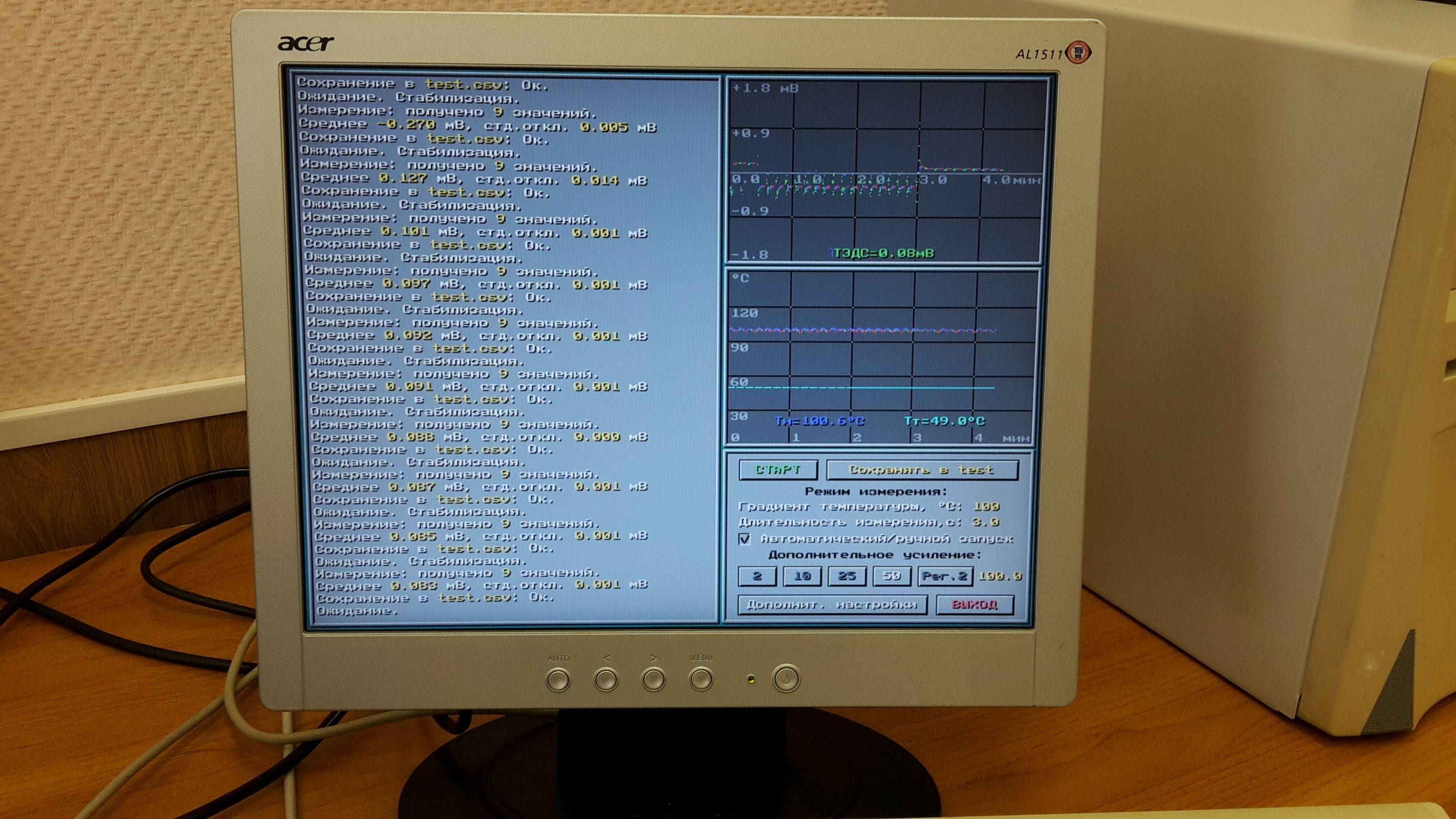

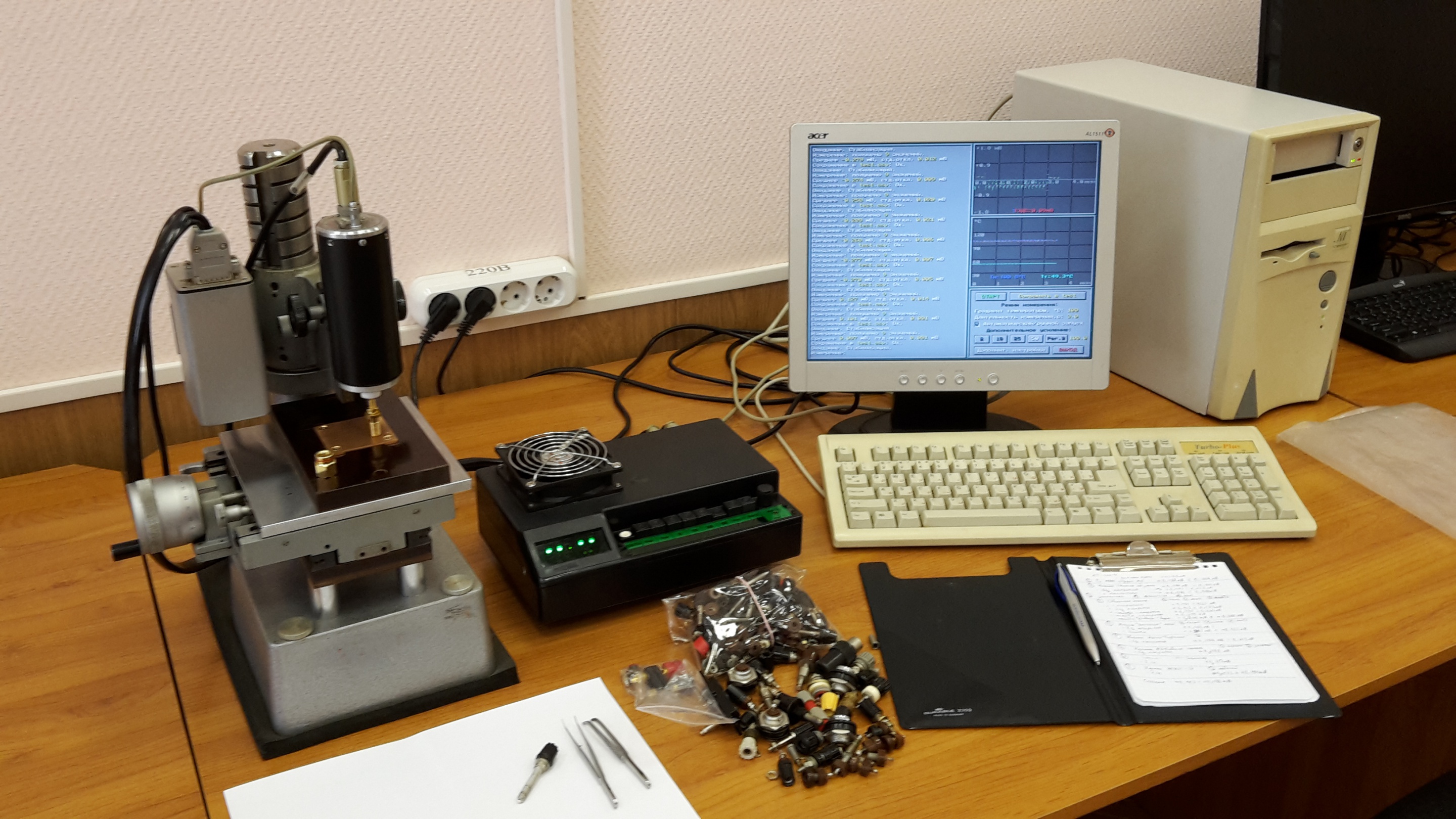

На десерт, фотографии установки для измерения термоЭДС. Это одна из тех штук, которые приходилось мастерить при работе над кандидатской.

Михаил,как всегда, огромные благодарности за любопытный материал!

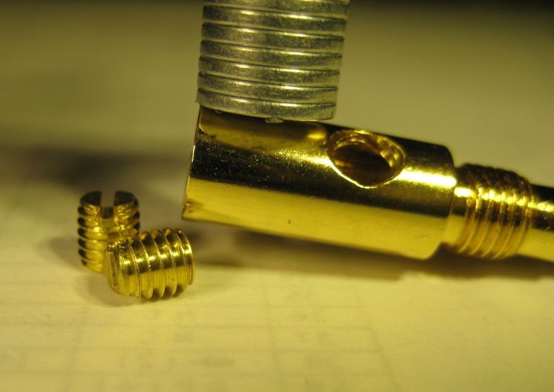

Могу добавить парочку полезностей из "ГУМа" :))
В покрытии присутсвует слой никеля,что сказывается на небольшой намагничинности,
в стопорных винтах похоже его нет,и на магнит не реагирует никак.
Если отпилить заднюю часть,то получим этакий банана-болт.
Материал латунь с покрытием.Обрабатывалось в токарном автомате.
Материал трубчатого коннектора бронза (хорошая упругость и спил красноватого
оттенка).Слой никеля в покрытии,(при спиле сначала очень скольский для надфиля)
даёт небольшую намагниченность.
