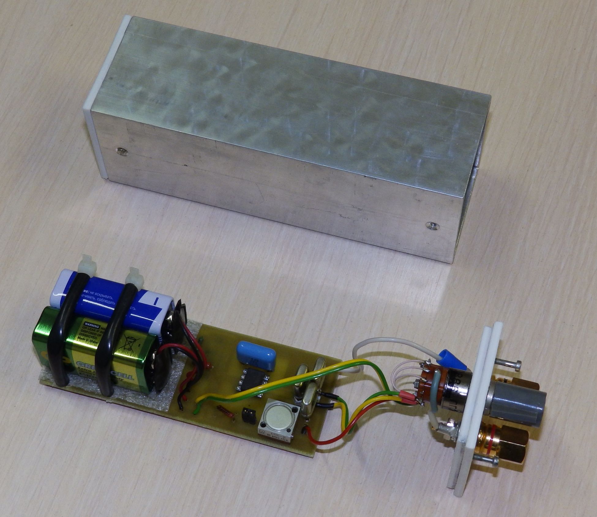

Одной из причин строительства мной 10 В источника на ИОН AD588BQ была как раз его нетребовательность к обвязке, включая и подстроечник для тонкой подстройки выхода.

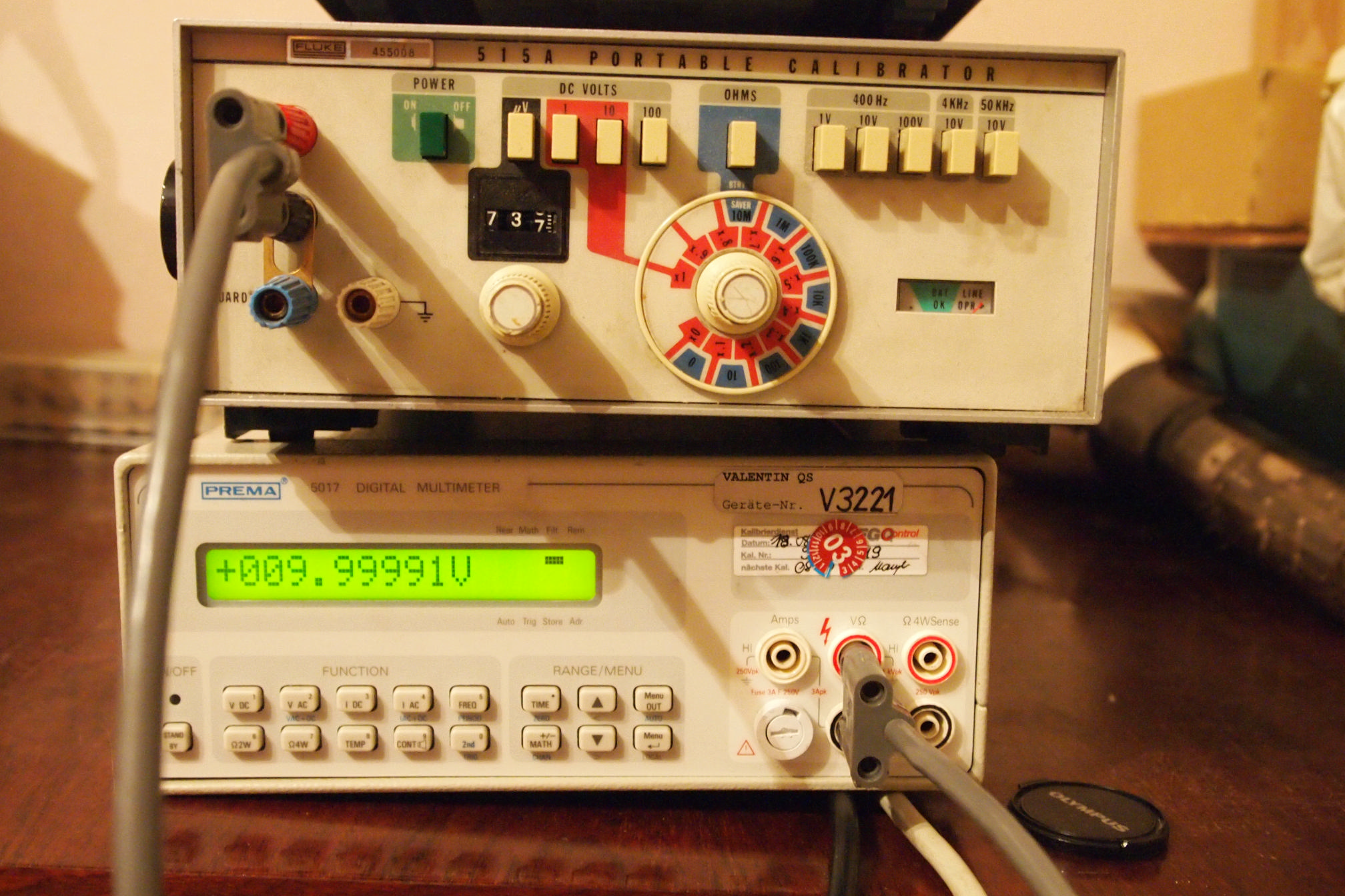

Называется он - Флюк 515 8)
Александр, вот фотку твоего Флюка я и выложу 8) Разве можно его можно утрамбовать до размеров пачки сигарет?

Ну да, под пересылку нашей Почтой не приспособлен совсем. Раз выдержит, ну два раза, а больше не выживет. Да и стоимость пересыла будет не вкусная.
P.S. Знакомая крышечка от объектива справа лежит :)) Купил под такой фотик переход под Зенитовскую оптику, красота :))

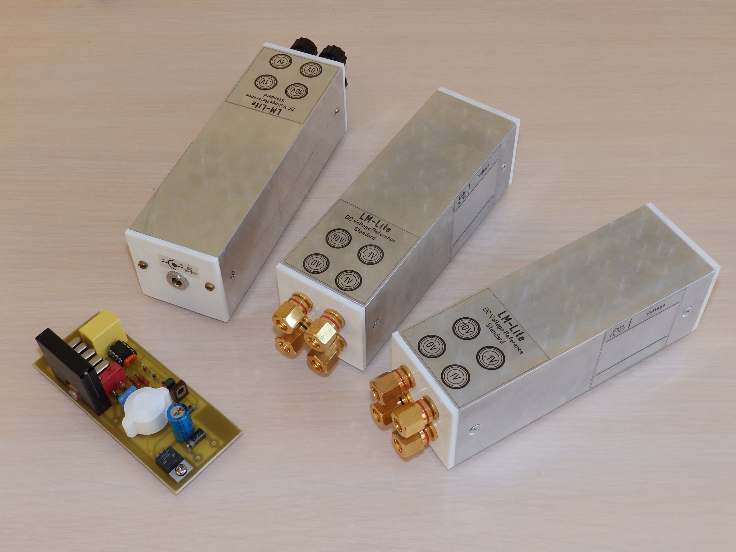

Почтоустойчивые конструкции ИОН на 0,1-1-10 В я уже пробовал делать. Но ничего больше в них не умещается :(
