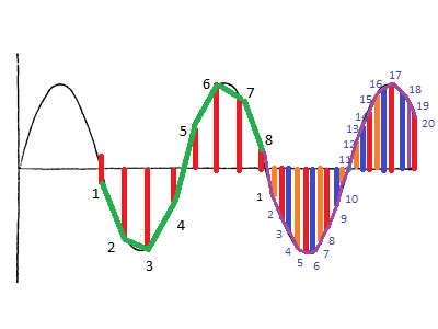

Коты, а кто нить занимался разработкой ПО для самодельного цифрового осциллографа ?
пообщаться хочу...
p.s. готов аппаратно захватывать около 64к выборок с частотой от 60 до 75 msps. К сожалению аналоговой части нет (надеюсь заняться ею позже, а может кто нить из гуру поделиться :roll: ) сейчас отрабатываю цифру...
как то можно за счет количества выборок достраивать периодические сигналы высокой частоты ? как это делают например стробоскопические осциллографы ?
понятно что это уже будет "показометрическая функция" - на этот счет планируется детектор периодического сигнала с возможностью переключения на показ того что получили захватом с ацп и того что получили достраиванием по большому количеству выборок..
в принципе будет возможность отдачи этих 64к на компьютер по usb (виртуальный ком. порт) - так что если есть какие то программы которые принимают с последовательного порта данные и потом отображают их - тоже с удовольствием посмотрел бы..
Ну осциллографы же делают, и без помощи магии, значит можно. Я бы предложил какое-нибудь switched-capacitor решение. На очень коротое время включается ключ и "сохраняет" входное напряжение, которое было в момент включения ключа, на конденсаторе. Эта цепь простая и соотв. более быстродействующая, чем тот же АЦП. Далее напряжение конденсатора преобразовывается в число в помощью АЦП и цикл повторяется.
Должны быть для подобного спец. микросхемы, или возможно специальные АЦП с буфером-защелкой.

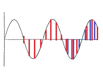

нет, вы не поняли,
вопрос не в аппаратном решении..
вопрос в обработке захваченных данных....
см. картинку
красным данные текущего захвата - мы например успеваем захватить 8 точек на период
но захват немного сдвинут по частоте от исходного сигнала, поэтому к 4м точкам текущего импульса (красный цвет) мы можем построить 4 новые точки, которые получились при захвате предыдущего импульса (синий цвет)... потом к полученным точкам этих двух импульсов добавляем данные следующего импульса....
получается что если сигнал периодический - то несмотря на то что при его частоте мы выбираем только 8 значений за период - мы на основании полученной "истории" как бы достраиваем недостающие точки
у меня 64к выборок - статистики что называется хоть отбавляй -
есть ли такие алгоритмы и насколько точно можно таким образом отрисовывать периодический сигнал....?
кто то уже ходил этой дорогой ? где какие грабли лежат ?

 Заголовок сообщения: Re: Осциллограф своими руками.
СообщениеДобавлено: Вт фев 19, 2013 04:56:10
Интерполяцией... Лагранжа! :))) Core i7 придётся ставить.
почему сразу i7 ?
просто за счет большого количества выборок.. вот например как может отрисовываться контур при обычном методе (выбрали точки и потом их соединили) и методом накопления точек за счет анализа многих точек (на рисунке анализ 3х импульсов)
то есть например имеем синус с частотой 5 мгц...
при частоте захвата 40 мгц - получим стандартную картинку с 8-ю точками на период..
потом например осциллограф выявляет что сигнал периодический и выводит надпись - мол могу достроить на основании многих измерений (пусть будет интерполяцией) - нажимаем кнопочку и получаем импульс с 24мя точками на период...
получаем как бы эмуляцию трехкратного увеличения частоты дискретизации.. (но только для периодического сигнала с соответствующими ограничениями)
но таким методом можно будет захватывать и очень точно отображать сигналы с частотой около четверти от частоты дискретизации (то есть 40 мгц частота дискретизации и сможем смотреть 10 мгц сигнал!) - или это никому не нужно и в практике не применяется ?
p.s. ну а по Котельникову и до половины частоты дискретизации (то есть при 40 мгц - сможем смотреть 20 мгц сигнал)
посмотрел "интерполяционный многочлен Лагранжа" - похоже то что нужно !!
кто нить реализовывал ?
p.p.s. нее, метод Лагранжа это не то :( он строит по точкам внутри периода.. а мне нужно статистическую интерполяцию (интерполяция функции по точкам многих периодов)
31.jpg [23.98 KiB]

Я давненько использовал интерполяцию сплайнами (физический смысл - стальная линейка). Довольно красиво. На прямоугольном сигнале выбросы на фронтах появляются. В меню сделать кнопку "сгладить" и при пропуске промежуточные точки высчитывать автоматически или линейно или не линейно.

интерполяция - это способ дорисовывания новых, искусственных, точек - между реальными выборками. Чтобы было красивее, чтобы точнее измерения провести (если быть твердо уверенным в спектре сигнала <Fд/2).
А стробоскопическая развертка - это получение реальных, настоящих выборок сигнала. За счет нескольких проходов развертки - можно получить интервал между выборками меньше, чем 1/Fд АЦП. Потом эти несколько разверток объединяются в общий массив выборок.

по RIS чтото ничего гугл не находит по теме.. от русского сокращения "рис." до каких тем про кошек :-(
интересует стробоскоп со случайным смещением...
сейчас попробовал на бумажке,
период сигнала оцифровал 4мя выборками, причем период сигнала не кратен 4..
после этого сделал выборку каждой третьей из выборок и по ним построил сигнал.. - удалось восстановить весь сигнал !!
посмотрите в xls файле, я там примерно нарисовал как и что получается..
(файл обязательно проверяйте на вирусы !!!)
теперь бы понять как это делать на любом периодическом сигнале..
strob.xls [8 KiB]

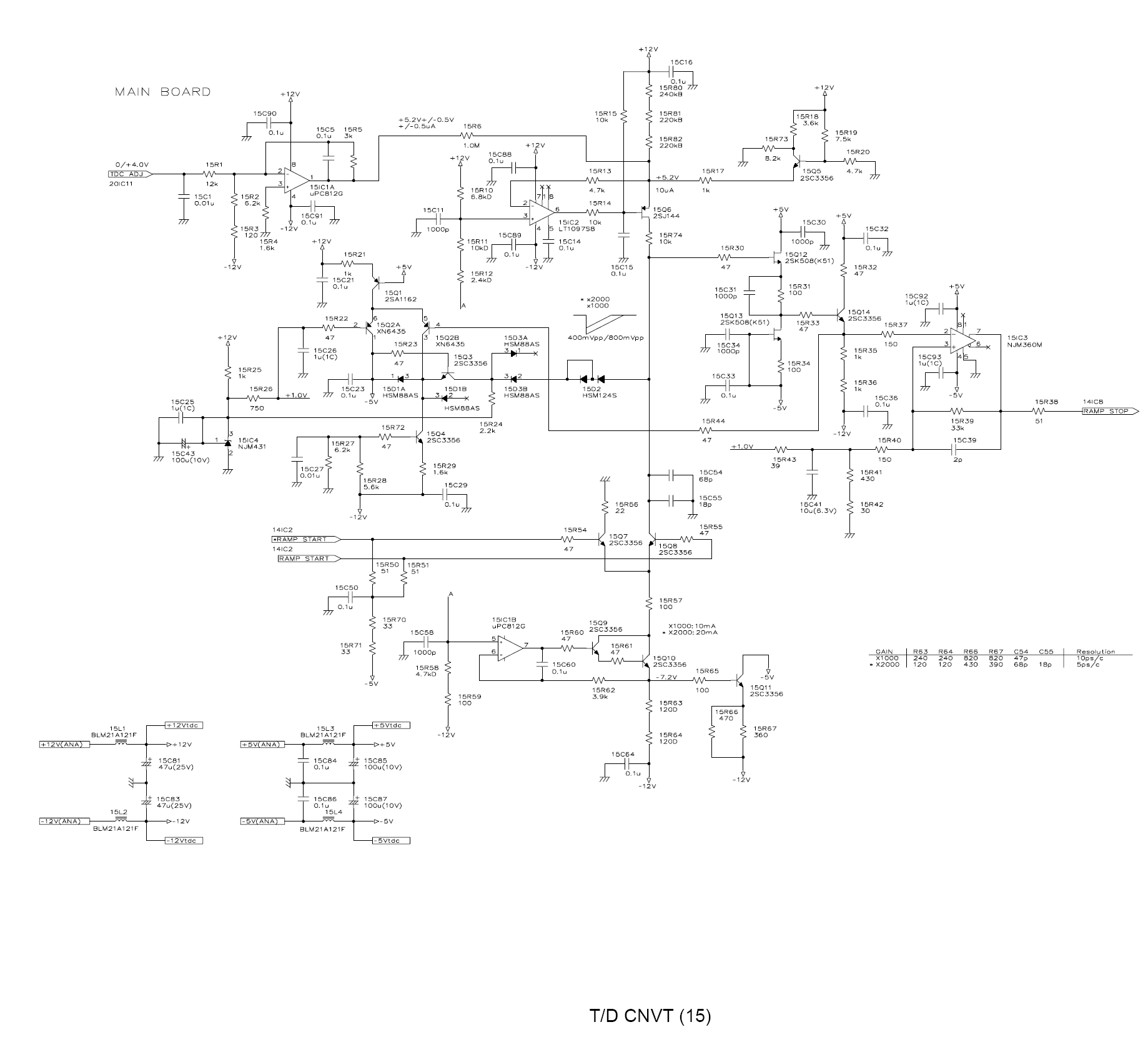

А в самом блоке время- код ничего сложного нет- заряд разряд конденсатор фиксированным током. Вот схема такого блока от лекроя 500 МГц с 5 пикосекундным разрешением. Заряд начинается по переброске аналогового компаратора триггера, а кончается по клоку АЦП. А потом конденсатор медленно разряжается и ПЛИС или таймер просчитывает число периодов колка, пока конденсатор разрядится. Кстати, в Риголах кажется просто подали напряжение на конденсаторе на 5 быстрый АЦП и тупо цифруют напряжение, до которого зарядился конденсатор.
Комментарий к файлу: Lecroy время-амплитудный
Lecroy_Wr_TDC.png [94.16 KiB]
