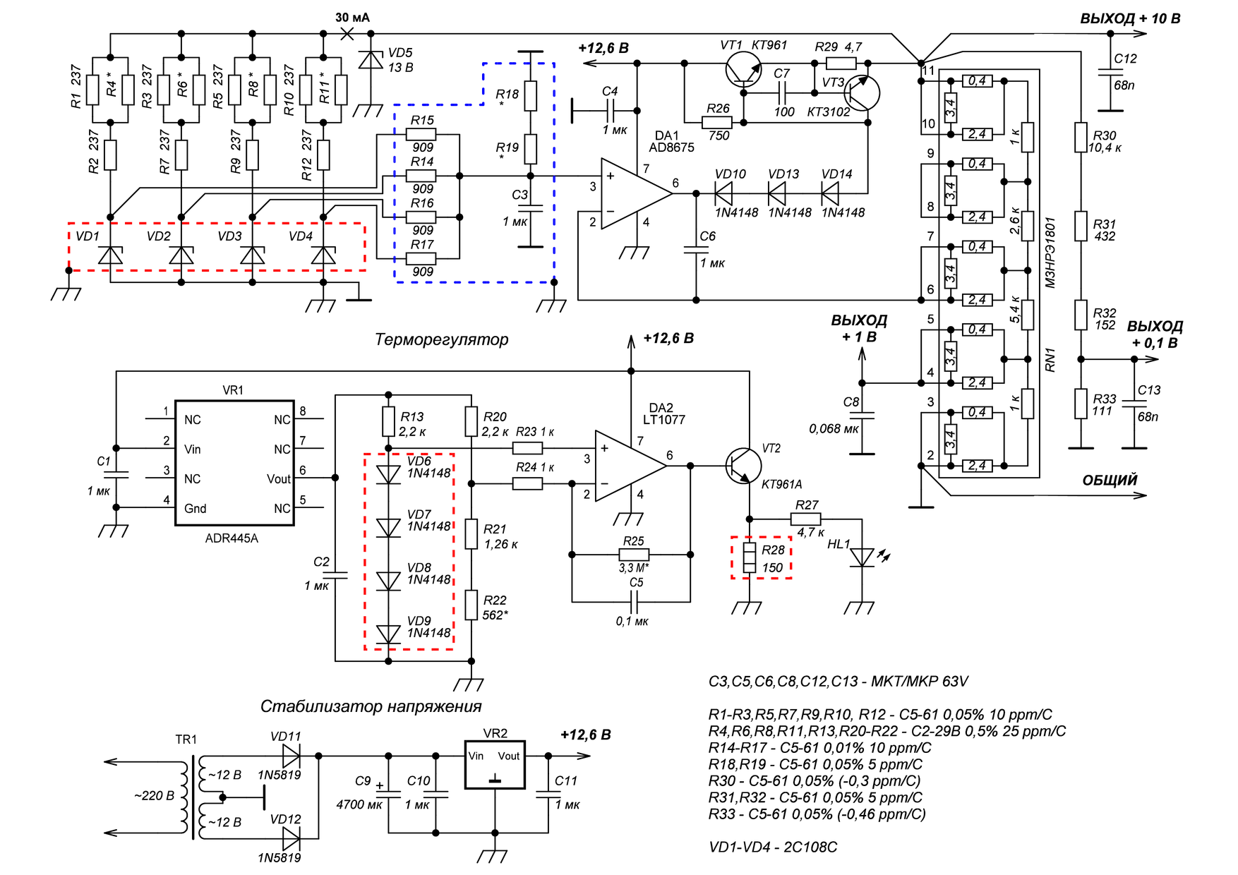

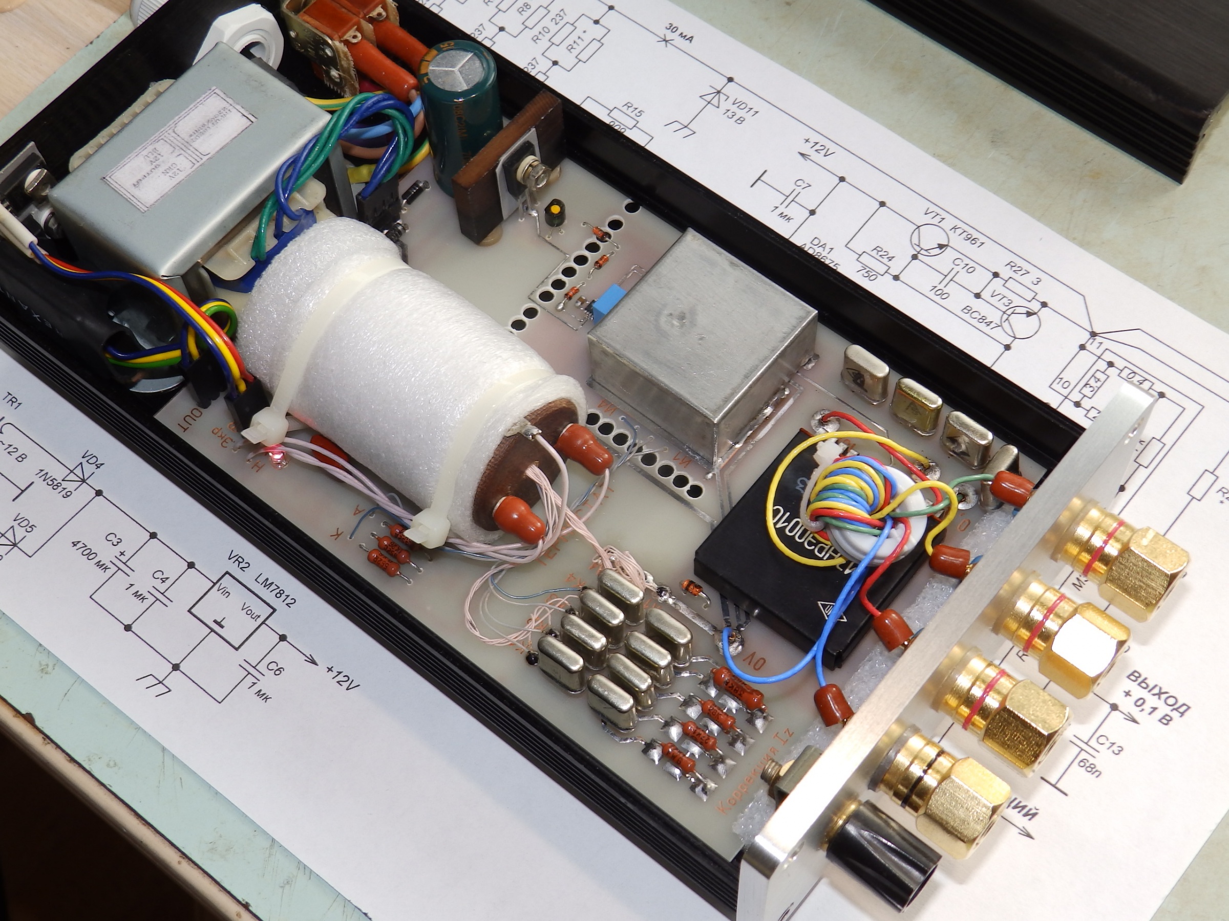

В последнее время стали часто попадаться отечественные стабилитроны серий 2С164, 2С166, 2С190 и 2С108. Хотя цены на них демократичными не назовёшь, всё же не смог удержаться и решил попробовать спроектировать небольшую 3-х декадную меру напряжения. Целевым критерием первого уровня выбрал амплитуду НЧ шумов (кратковременную нестабильность), второго - долговременную нестабильность. В идеале по обоим показателям новая мера должна превосходить единственную у меня имеющуюся на базе LTZ1000.
Принципиальная электрическая схема и топология печатной платы:

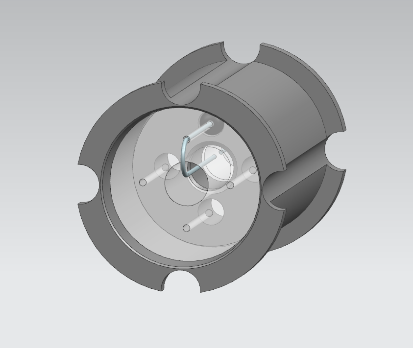

Модель термостата в NX:

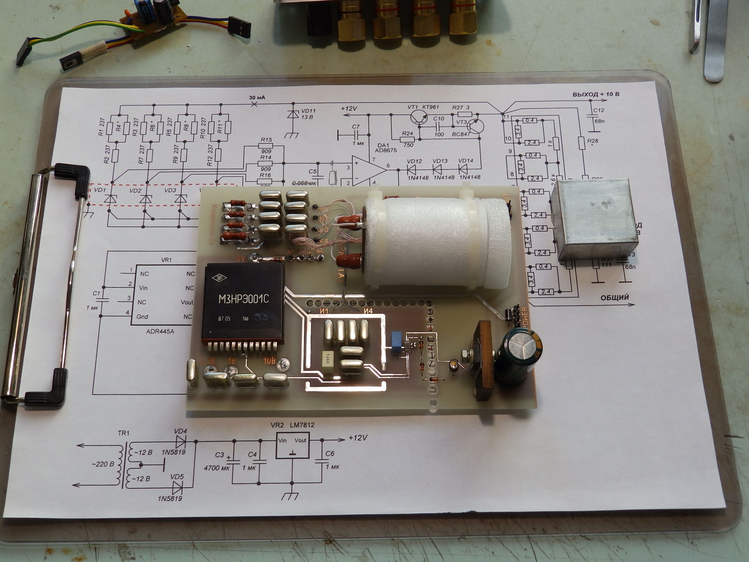

Термостат в железе:

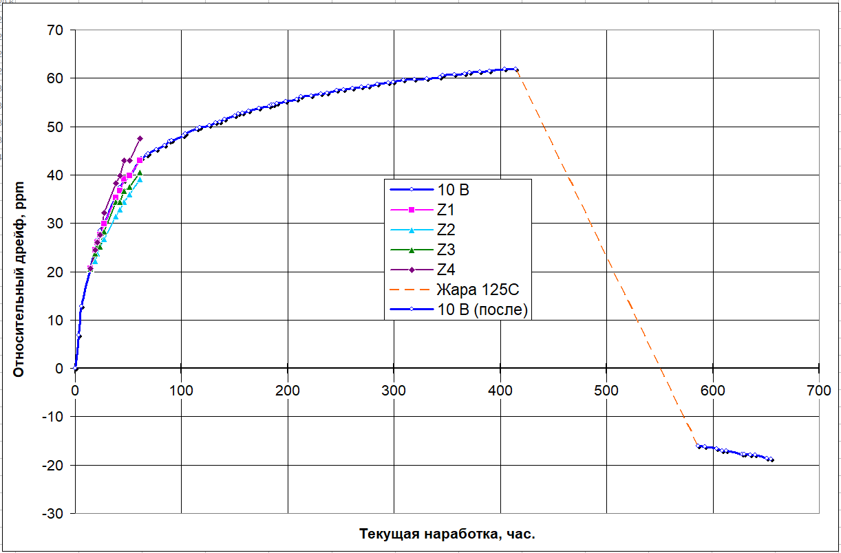

График для определения фактического теплового сопротивления:
Общая сборка меры:

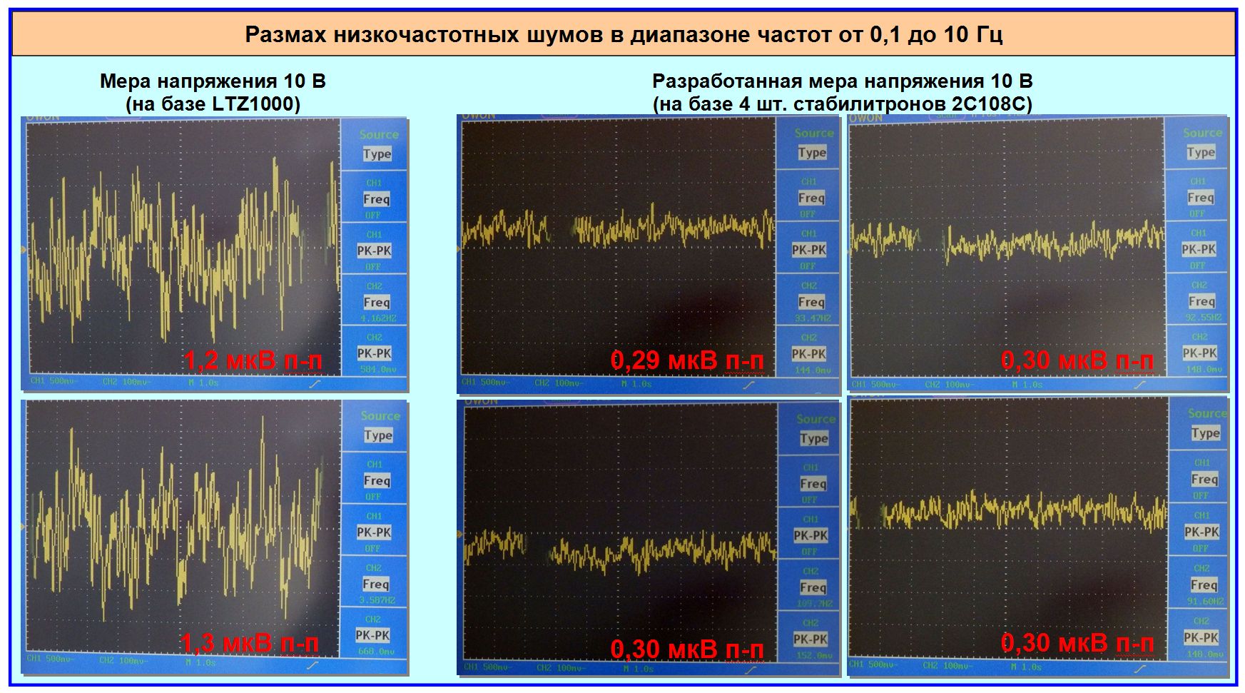

Измерение и сопоставление размаха низкочастотных шумов в диапазоне частот от 0,1 до 10 Гц:
Анализ и прогнозирование долговременной стабильности:
Выводы:
1. Цель первого уровня достигнута. Мера обеспечивает рекордно малую амплитуду НЧ шумов: 300 нВ п-п. Собственно ради такого случая я и собирал немногим ранее измерительный селективный УНЧ с шумовой полкой менее 100 нВ. Теперь этот ИОН вполне можно использовать в паре с резисторным делителем 10х100 Ом как замену ультралинейным калибраторам напряжения В1-19, Н4-8 и иже с ними.
2. Резисторный делитель для п.1 я так и не нашёл :?
3. Прогнозируемая долговременная стабильность канала 10 В даже после термотренировки 125 гр. Цельсия 172 часа оставляет желать много лучшего. По крайней мере до LTZ1000 - пока как до Луны :(
Так что эксперимент прошёл не вполне удачно и этот вариант меры тоже ждёт переплавка.

Михаил, а можно поинтересоваться, каково предназначение цепочки из резисторов R18, R19 и не добавит ли она дополнительной нестабильности?
Добавлено after 9 minutes 14 seconds:
Не хочу верить в это, но неужели ее предназначение лишь в том, чтобы, в совокупности с резисторами R15-R17, организовать делитель, для получения более "удобного" (ближе к 6.4В), значения на неинвертирующем входе ОУ, дабы получить красивые 10В на выходе?
