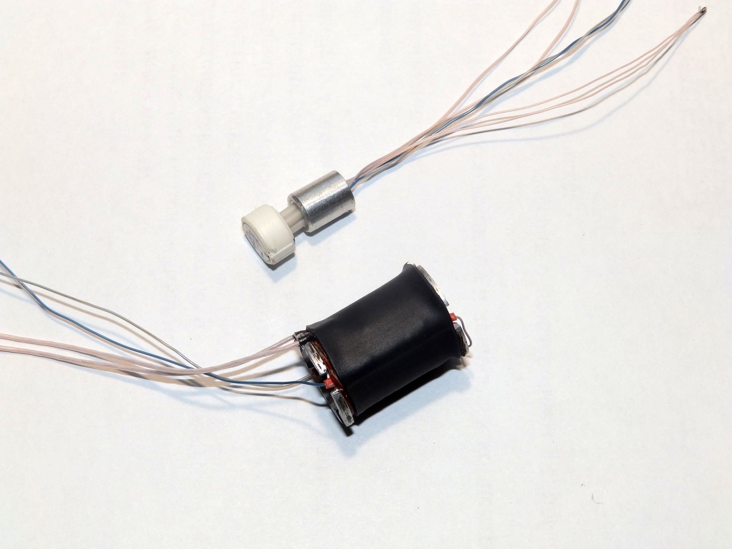

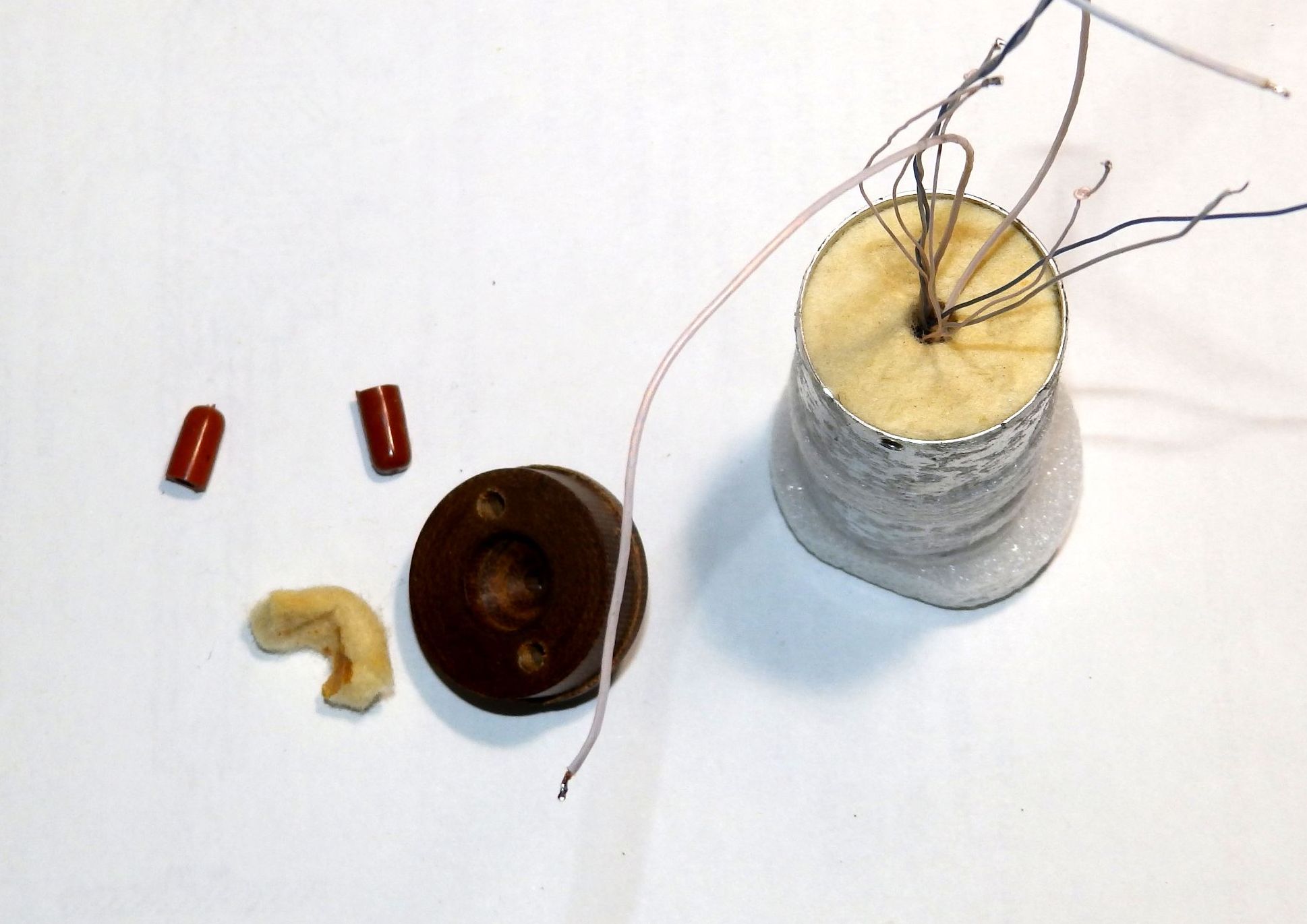

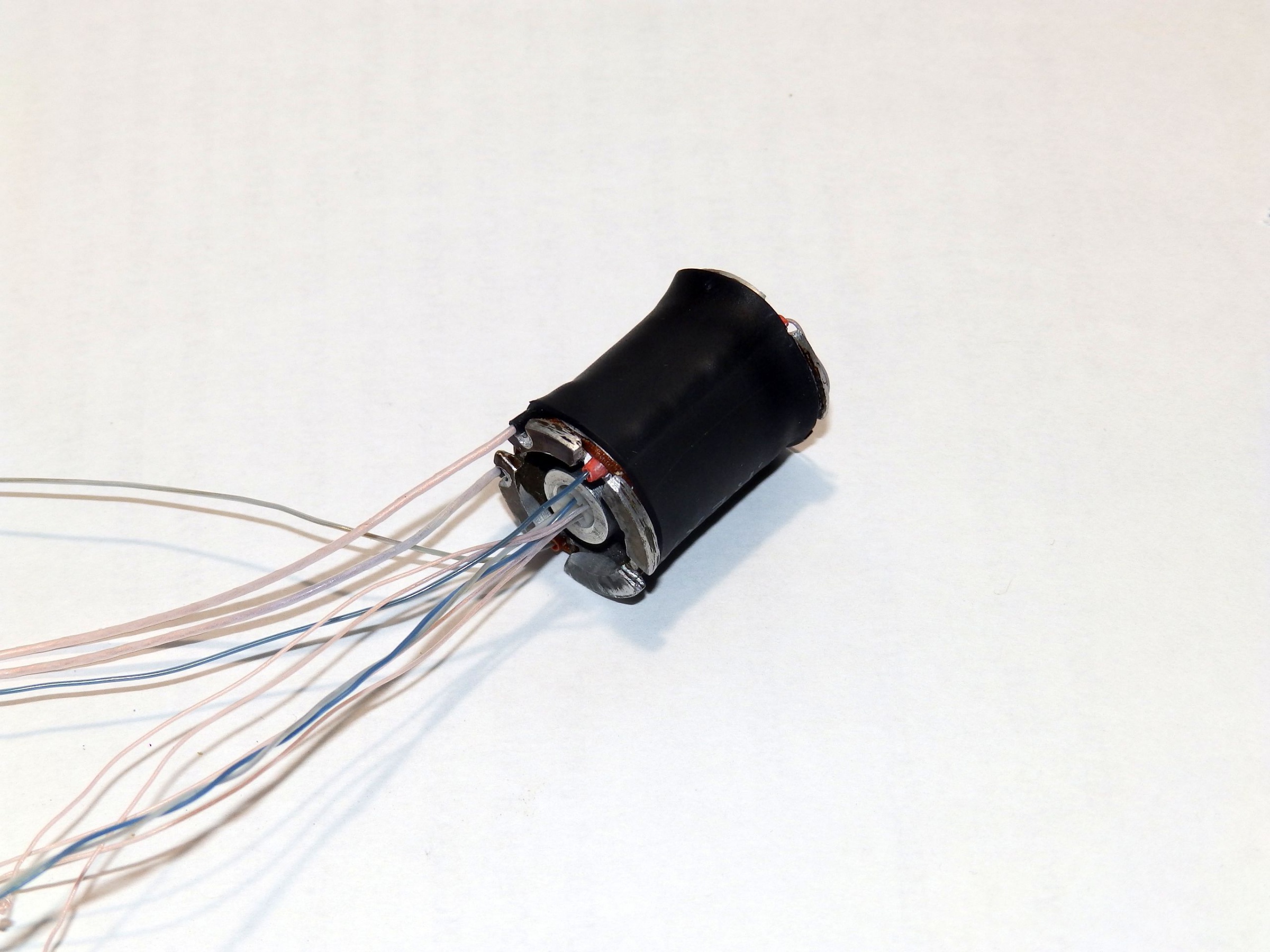

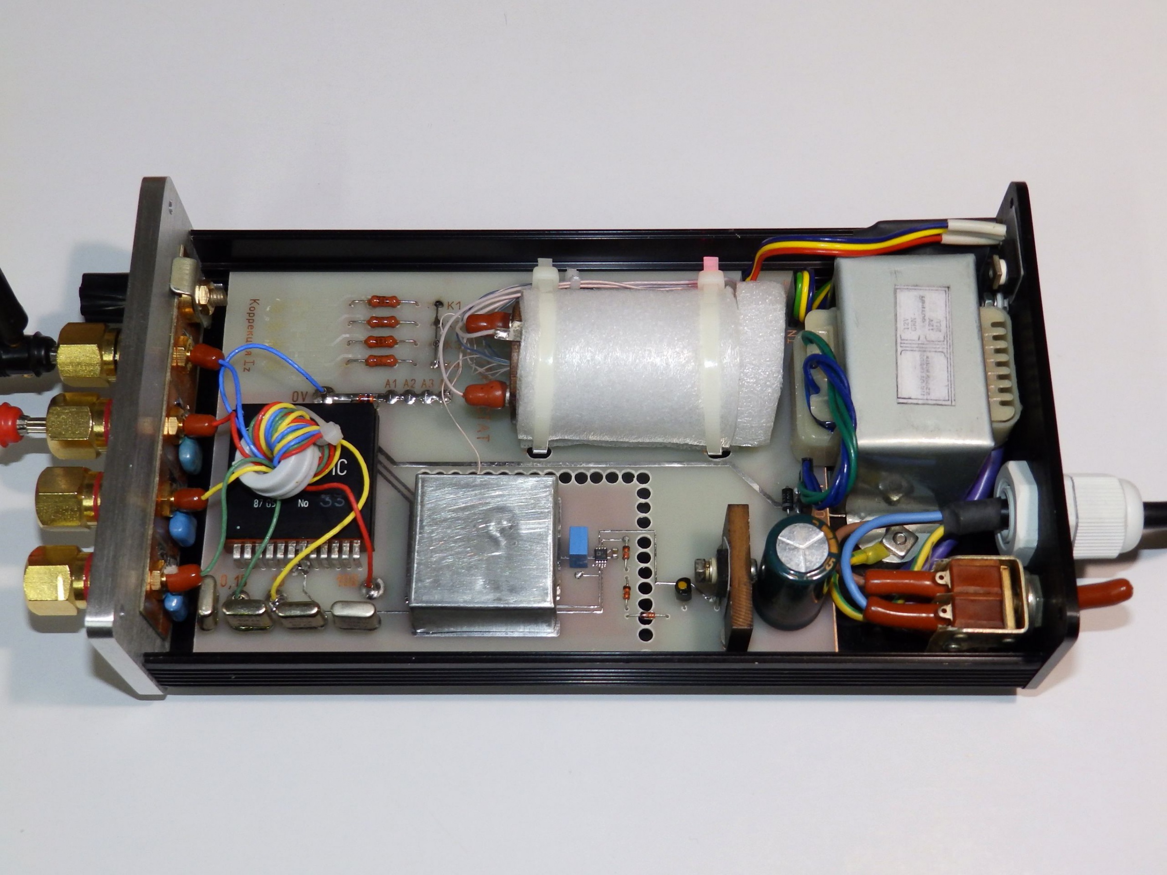

Решил на Новый год вдохнуть новую жизнь в 4-х стабилитронный ИОН, так никому/нигде не пригодившийся и сгоряча разобранный по винтикам страницей ранее :solder:
В качестве опорного элемента снял с испытательного стенда один из LM399H, отработавший уже 1 год 3 мес. и показавший лучшую долговременную стабильность, ограниченную дрейфом около 2 ppm. Проточил алюминиевый корпус нагревателя, заново намотал манганином его обмотку и по посадке с натягом вставил внутрь LM399H. Т.о. термостатирование получилось двухконтурным и внешний термостат играет роль "разгрузочного" для термостата, встроенного в LM. (Уж не знаю, прав ли Bob Dobkin, но не пропадать же термостату :) ).
Как показали ранее проведённые тесты, использованные мной 2С108С крайне нестабильно вели себя при резких перепадах температуры. Особенно после отрицательных температур гистерезис достигал 10 ppm и более. Так что первое, что я сделал с новопостроенным ИОН, продержал его 5 часов при -15°С, а затем 5 часов при +40°С. И... никакого гистерезиса не обнаружил. Вот так-то.
Впрочем, для 2-х из 4-х супермалощумящих стабилитронов местечко тоже приготовлено:

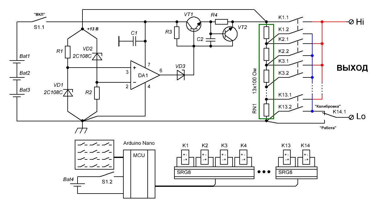

Это обычный самоповеряемый однопредельный ИКН с ультралинейной характеристикой - упрощённый аналог В1-19 и т.п. В режиме калибровки он может выдавать на выходные клеммы падения напряжения на каждом из 13 одинаковых по номиналу резисторов. Измеренные внешним вольтметром напряжения заносятся в таблицу. Затем ИКН переключается в рабочий режим и на выходе устанавливается напряжение, равное сумме падений напряжения на выбранной цепочке резисторов, т.е. от 0 до 13 В. Этого достаточно, чтобы рассчитать интегральную нелинейность испытуемого вольтметра с неопределённостью до 0,1 ppm.
В отличие от В1-19, Н4-8, К6-10МО, Н4-12МО и H4-23МО, в схеме минимум компонентов. Исключены не требующиеся для работы прибора потенциометры или ЦАП подстройки выходного напряжения. Специальные роторные переключатели с ламельными контактами заменены на сигнальные поляризованные реле NEC EB2-5SNW. Реле предварительно испытывались на нескомпенсированную термоЭДС:
Периодическая подача 5 В импульсов на обмотку реле приводит к смещению нуля в 1-3 нВ, что не выходит за рамки вариации, обусловленной прочими случайными факторами:
Преднамеренный перевод реле в аварийный режим, когда ток в обмотке течёт постоянно, вызывает намного большую величину термоЭДС, но и она ограничивается всего 300 нВ:
Конечно это только эскиз, концепт, и вряд ли он когда-нибудь появится "в железе". Но работать должен.
