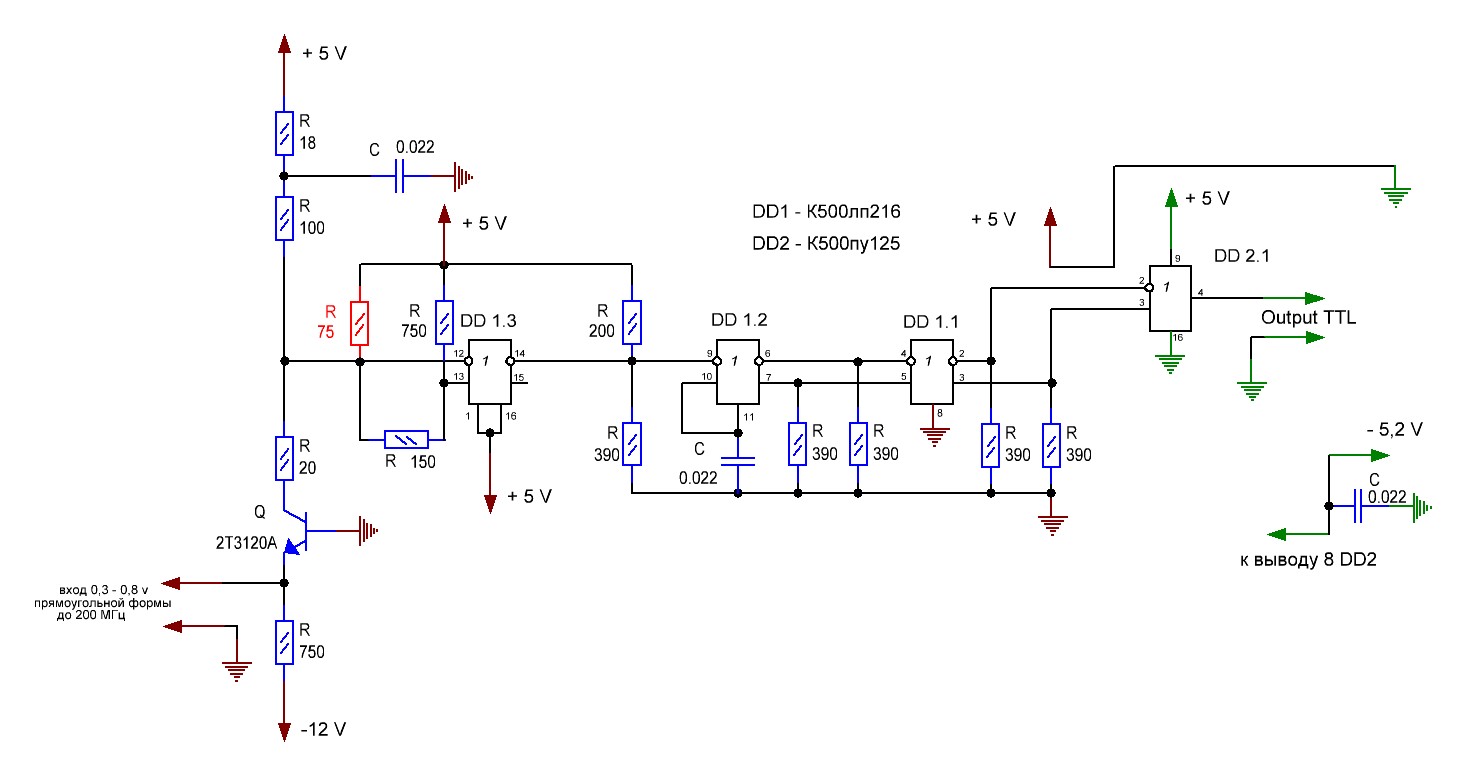

Исправил схему по заводскому варианту

Только придется подтягивающие резисторы у ЭСЛ подключить не к общему, а к -5.2 в
Комментарий к файлу: подключение подтягиваюших резисторов изменено
Схема формирователя на ЭСЛ.GIF [64.16 KiB]

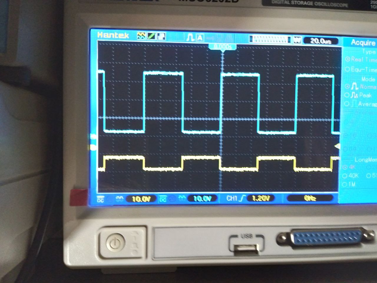

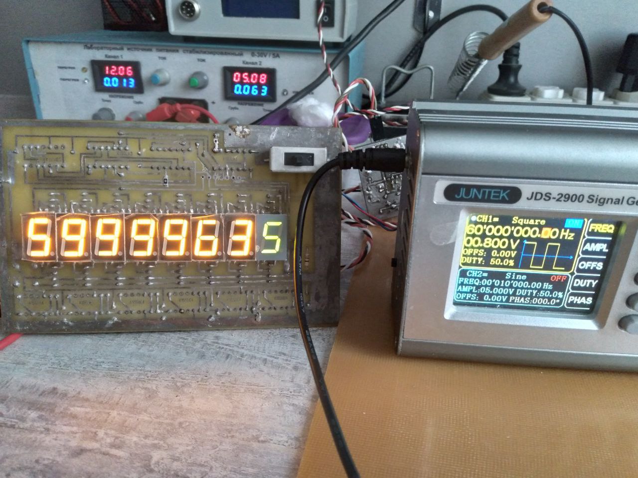

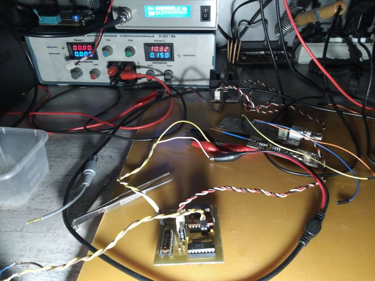

собрал схемку 500пу124 + 500лп216 + 500пу125. Подал на вход пу124 сигнал от генератора 50 мгц ТТЛ (выше у меня нет возможности). Осциллограф увидел на выходе пу 125 устойчивый сигнал частотой 50 МГЦ размахом 2,4 вольта.
Добавлено after 43 minutes 19 seconds:
Когда то собирал частотомеры по схемам Тайфун и Фрегат. Достал Фрегат с хранения. У обоих частотомеров вход требуется ТТЛ. Подал сигнал с пу125. Он Однозначно показал 50 мгц с погрешностью 13 гц. Грешу на генератор (китайский)
Добавлено after 1 hour 56 minutes 56 seconds:
Вот фотки

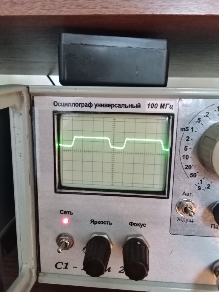

Здравствуйте. Вы не могли бы снять осцилограммы сигналов на частоте 10 кгц (прямоугольный) с ног 9, 10 и 6,7 микросхемы 500лп216 (обозначение по Вашей схеме). либо указать напряжение нижнего и верхнего уровня. Относительно общего проводника. Примерно вот как у меня на фотке.

реально микросхемы серии кр1533 работают на частоте за 100Мгц. У меня в одном из частотомеров установлена на входе микросхема кр1533кп12 (кп2) как коммутатор входов (селектор-мультиплексор). Через него проходят измеряемые импульсы частотой за 100 Мгц. Это факт. В одной из моих конструкций частотомеров (электронно счетный) вся схема сделана на 155-й серии. Её всю можно заменить на серию кр1533 (хотя нужно поменять только проходной тракт измерямой частоты и счетчики индикаторов, я использую 155ие2 - их можно заменить на кр1533ие2 - скорость их работы увеличится минимум в 2-3 раза). Сейчас частотомер измеряет сигналы до 27 Мгц. Через делитель на кр193ие3 на 10, измеряет уже до 270 мгц. Можно было бы использовать делитель на 10 на кр193ие2 - она работает до 500 мгц. Меня бы устроило такое сочетание, если бы формирователь пропускал частоту до 90Мгц хотя бы. Главное чувствительность. Сейчас я пользуюсь формирователем Н.Хлюпина. У него пропускная способность до 80 Мгц, но относительно низкая чувствительность. Начинается с 0.1 вольта. На высоких частотах 0.2 вольта и выше.

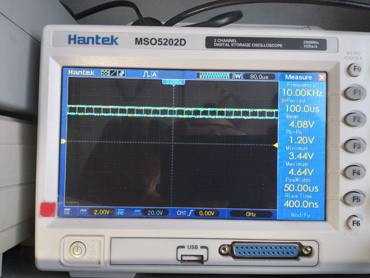

сегодня измерил пропускную способность 500пу124 и 500пу125 уже до частоты 60 Мгц. Все идет на ура. Если преобразователь уровня на 500пу125 будет работать хотя бы до 90 мгц, имеет смысл применить его в схеме. Для меня лично.
Комментарий к файлу: Синий верхний сигнал это ТТЛ на входе на 500пу124, а нижний это ЭСЛ сигнал с микросхемы к500лп216 включенной после 500пу124, но до 500пу125
photo_2023-03-17_20-02-51.jpg [163.84 KiB]

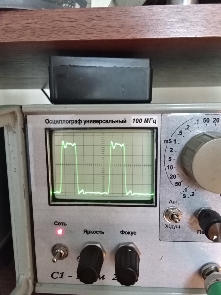

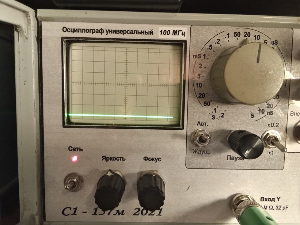

Итак, вот осцилограммы. Как просили - меандр 10 Кгц. Масштаб - 1 Вольт на клетку.
Нулевой уровень:
Вывод 6:
Вывод 7:
Вывод 9 или 10 - там все одинаково, только в противофазе:
Добавлено after 31 minute 47 seconds:
Кстати, немного поизучал этот усилитель-формирователь. И нашел много чего неожиданного и порой неприятного. Первое - входная емкость с гнезда на передней панели у меня получилась около 53 пФ. Это много, соотвественно штатный щуп-делитель 10:1 уже не компенсируется и АЧХ входной цепи имеет приличный завал начиная с единиц килогерц. Пробовал отключать входнойкабель, менять его на тот, что с более тонкой жилой - не помогло. Емкость немного уменьшилась, но основную долю (более 40 пФ) дает имено сам усилитель. Судя по всему, это результат не совсем честной схемотехники, когда входной дифкаскад зашунтирован конденсатором, через который идет сигнал на ВЧ.
При включении делителя 10:0 входная емкость падает почти в 2 раза (!). Соотвественно щуп становится перекомпенсированным и общая АЧХ имеет подъем.. Собственно, это понятно - никаких цепей для выравнивания входноq емкости, как это всегда бывает в осициллографах, там нет. Так что вход там хотя и мегаомный, но не совсем "правильный". Впрочем, от частотомера, наверное, не стоит требовать того, что нужно осциллографу. Ранвомерную АЧХ, гауссов спад итд. И раз уж разработчики такого нелюбительского прибора сделали это так, то, наверное, не стоит стнремиться во что бы то ни стало к идеалу.
Померял чутье. В общем, при подключенной внутренней нагрузке 50 Ом и запитке входа синусом с калиброванного генератора выходит, что 30 мВ пик-ту-пик на частотах до 40-50 Мгц прибор четко считает.. Опять же - это РАЗМАХ сигнала. Действующеенапряжение будет в 2.8 раз ниже. Выше чутье падает (не исключено, что в основном из-за входной емкости, и там уже мой генератор имее завал, так что точно оценить е получится. Но 80 Мгц около 100 мВ пик-ту пик читает четко. Немного поддав амлитуду на вхде и тщательно покрутив ручку уровень, удалось заставить его показывать и 100 Мгц. Но это уже на пределе, причем узким место однозначно является переход с ЭСЛ на КМОП - хорошо видно, что после ЭСЛ-триггера сигнал вполне стабильный, а вот дальше все дергается и мельтешит в такт циклам счета.

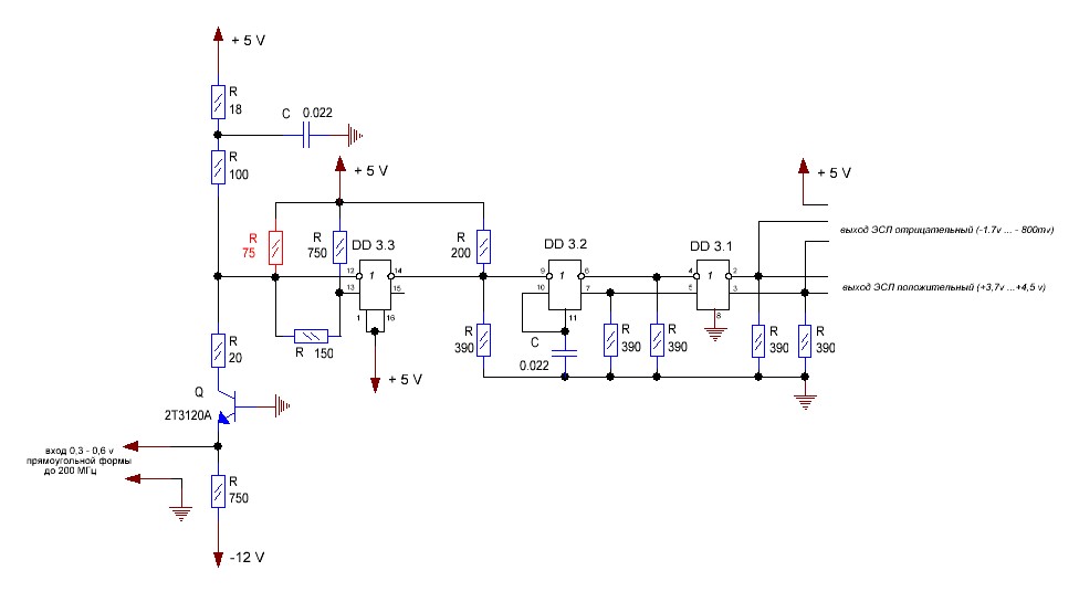

Valentin Gvozdev. Спасибо. А можно еще на выводах 4 и 5 посмотреть осциллограмму.
Добавлено after 5 hours 11 minutes 24 seconds:
Если следовать логике применения положительной ЭСЛ и заводской схеме формирователя, то итоговый вариант схемы формирователя, по моему мнению, должен быть таким. Красным выделены элементы, которые нужно подобрать эмпирически.
Схема формирователя на ЭСЛ (1).jpg [142.16 KiB]
Первое - зачем нам нужен резистор между выходами второго лог. элемента? И без того небольшой сигнал дополнительно просаживать?
Второе - идея применить дифкаскад, наверное, очень и очень верная. Но - в таком случае и сам бог велел подать сигнал со второго выхода лог. элемента на второй вход дифкаскада. Чтобы использовать его дифференциальность, и заодно повысить амплитуду на выходе. Кстати, диод vd8 на схеме явно нправильно включен..
Третье - вызывает кучу вопросов двухтактник на выходе. В таком включении у вас нижний трназистор по схеме ОЭ, верхний - ОК. Что гарантирует отсутствие симметрии как минимум..

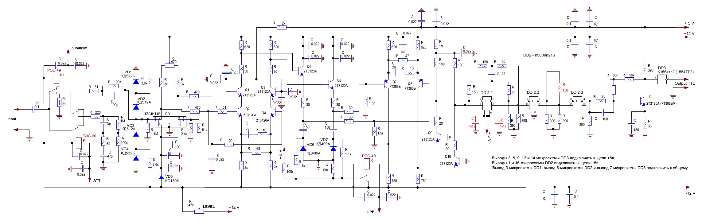

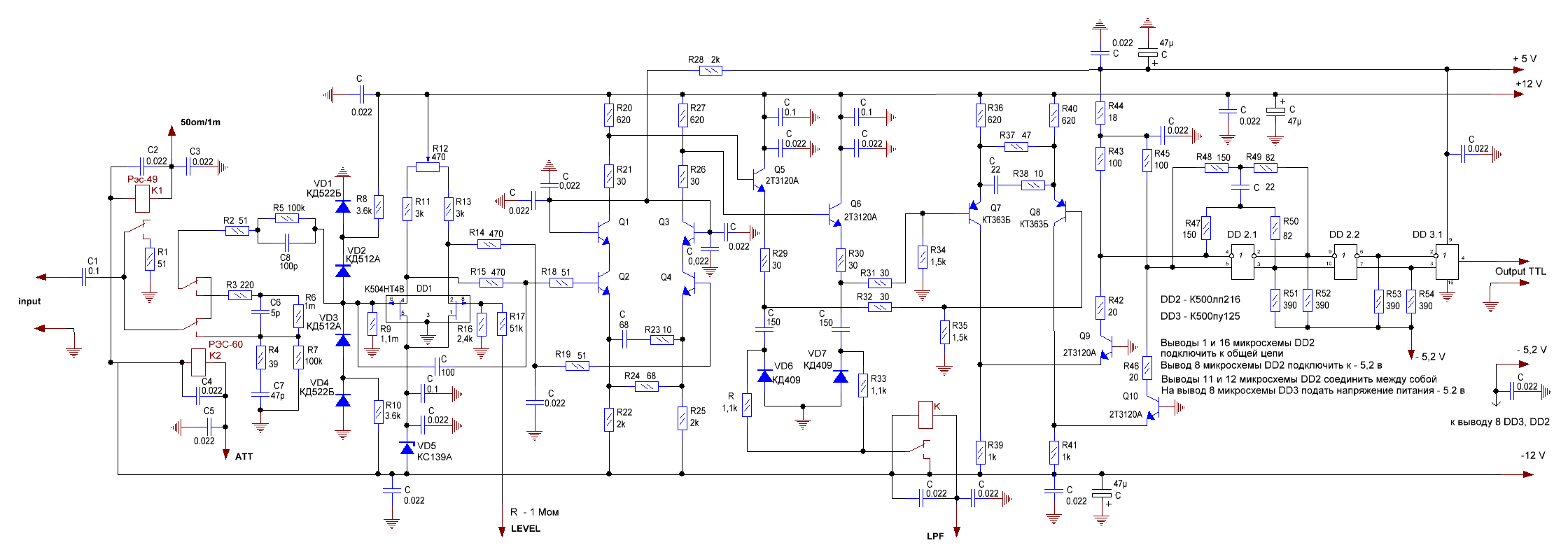

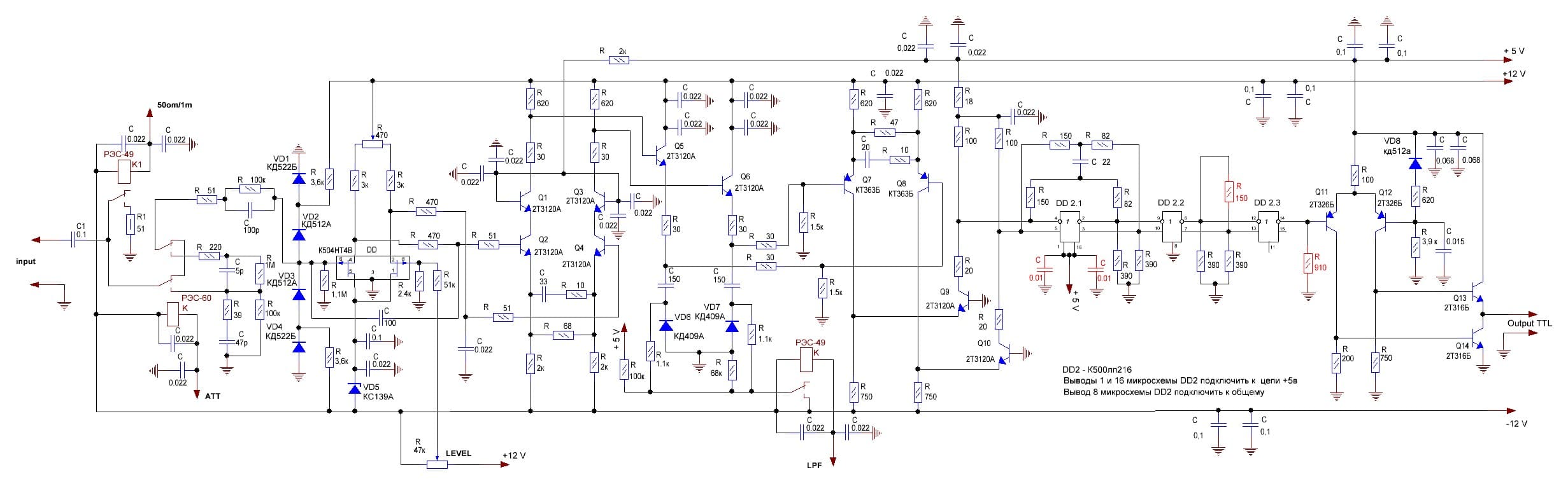

По поводу своего усилителя-формирователя. Провел с ним большую лабработу, которая была инициирована явно неправильной работой ЛП216 с разными по амлитуде и по уровням сигналам на выводах 6 и 7. С трудом нашел еще одну такую микросхему в загашниках, с не меньшим трудом перпаял ее - и вуаля.. Мысль о том, что та микруха была подгоревшей, полностью подтвердилась. Теперь на всех выходах сигналы одинаковы по амплитуде. И, что самое приятное, исчез подвозбуд в одном из плеч, который был хорошо заметен на мендрах в несколько мгц, где фронты имеет некую размытую ступеньку. Поскольку режимы по постоянному току несколько поменялись, то под это дело пришлось повозиться с каскадом на КТ3107.. Не буду подробно описывать, как и что, но результат таков.
1) Транзистор заменен на КТ363БМ - он более подходит для такой задачи.
2) Резистор в базе заменен на 33 Ом
3) Резистор в эмиттере поставлен подстроечником на 100 Ом
4) с эмиттера на массу введен конденсатор 1000 пФ.
5) Резисторы нагрузки второго ЭСЛ-элемента сделаны по 390 Ом. Так получается менше потребление, нагрев, а амлитуда на выходе - несколько выше.
Настройка этотого каскада довольно проста. Установкой режима посредством регулировки эмиттерного резистора надо добиться, что положения "уровня", обеспечивающее максимум симметрии меандра на ЭСЛ-выходах, совпадало с максимумом амлитуды на коллекторе транзистора q12а, а сам сигнал лежал в интервале 0.5-3.5 Вольт.
Далее - отсутствие при подвозбуда побудило снять ферритовые трубочки с выводов резисторов R28 и R32. АЧХ на ВЧ заметно улучшилась.. Пробовал снимать трубочки и со входных трназисторов - на АЧХ почти не влияет, но стабильность счета выше 80 Мгц резко падает, а на осцилограмме на коллекторе Q12 при этом видна какая-то модуляция. Поэтому оставил..
Общий итог - все работает на частотах до 50 Мгц от 30 мв сигнала пик-ту-пик.
80 Мгц четко считает при 40 мВ.
100 Мгц тоже стабильно считает, но точно определить пороговую амплитуду я не могу.
Самое приятное - что больше нет нестабильности на НЧ. Синус в 50 мВ 1 KГц отрабатывается без завышения показаний.
Добавлено after 40 minutes 53 seconds:
Вот осцилограммы. Ноль - это крайнее нижнее деление шкалы.
На входе - синус 10 Кгц, 100 мВ.
Вот что мы видим на входе триггера Шмитта (коллектор Q10 или Q11):
Хорошо заметны моменты переключения и даже небольшой гистерезис.
Если подкрутить уровень, то все становится несимметричным:
На другом входе сигнал противофазен:
А вот что на выВодах 6 и 7:
Как хорошо заметна, амлитуды равны, уровни тоже. Вот что значит исправная микросхема.
Теперь то же самое, но на 10 Мгц.
Коллекторы выходных трназисторов:
И выводы 6, 7:
А вот что на коллекторе Q12:
Изображение Амплитуда 4 Вольта.
И, наконец, на выходе 74ас00:
FC2016-former.pdf [61.02 KiB]
"Простые" конструкции - обычно лишь источник разочарований. (c) RU3AEP

Добавлено after 54 seconds:
Есть еще вариант входного узла частотомера Шестакова. Стоит присмотреться. По простоте ему нет равных. Подробней изложено в журнале Радиолюбитель за 1996 год №№ 8-12
U664b.gif [7.8 KiB]
Входной узел частотомера Шестакова.JPG [53.9 KiB]

Ну что тут сказать.. Во-первых, как мне довелось убеждаться много раз, не стоит воспринимать схемотехнические и прочие решения из радиолюбительских публикаций как что-то оптимальное. Это касается почти что всего-начиная от УНЧ и кончая сложными широкополосными схемами. Почему это так-тема отдельного и интересного разговора..
По существу - скорее всего, при выставлении должного уровня постоянной составляющей на входе, логический элемент 74AC серии скорее всего будет нормально работать от перепада 0.8-0.9В, который обеспечит ЭП на выходе ЭСЛ-логики. Но только на относительно низких частотах. При приближении к предельной частоте работа лог. элемента становится все более похоже на работу аналогового усилителя, Ку которого с частотой быстро падает. А когда сумма длительности двух фронтов начинает приближаться к периоду сигнала, то там и вовсе от "цифровости" ничего не остается. Поэтому чтобы обеспечить четкую работу до 100 Мгц или около того, на вход нужно подавать сигнал, приближенный к КМОП-уровням. Хотя бы 3-4-вольта размахом.
По поводу Шестакова. Лично не собирал, но схему видел и пробовал ее симулировать в Orcad Pspice. Подробности не помню (давно это было), но осело в памяти только то, что заявленной широкополосности там даже в симуляторе не наблюдалось, плюс были какие-то артефакты. Практика показывает, что симулятор в таких случаях обычно рисует лучше, чем есть на самом деле.. Может быть, конечно, я что-то тогда намудрил или недосмотрел, или это какой-то исключительный случай, но с большой вероятностью это все-таки не так, и чудес не бывает.
Ahfp
Добавлено after 6 minutes 4 seconds:
На выходе микросхемы 1554 явно КМОП сигнал. Такой сигнал не применим к подавляющему числу классических частотомеров. Это настораживает. К тому же четыре раза инвертировать сигнал тоже не лучший вариант. Не проще ли использовать 1554ЛА1?На выходе микросхемы 1554 явно КМОП сигнал. Такой сигнал не применим к подавляющему числу классических частотомеров. Это настораживает. К тому же четыре раза инвертировать сигнал тоже не лучший вариант. Не проще ли использовать 1554ЛА1?
1) Не очень понял, что такое "классические частотомеры". У себя я изначально закладывал использование 74АС192 как основных счетчиков, поэтому выбор КМОП-микросхемы на выходе формирователя естественен.
2) Сколько там раз инвертировать - по барабану. Но не стоит забывать, что в данном случае лог. элементы работают несколько не в штатном, отчасти линейном режиме. Особенно на предельных частотах. Поэтому 4 последовательных каскада - лучше, чем один или два... К тому же, в микросхеме 4 элемента, входы свободных оставлять в воздухе нельзя, поэтому лучше их использовать по прямому назначению.. Вероятно, можно было бы взять и ЛА1, но у меня их просто не было, а 74АС00 было и много, разных производителей. От Интеграла до FairChild.
Добавлено after 5 minutes 32 seconds:
Если вместо транзисторов 2Т3120А (Q11и Q12) использовать КТ3109А или те же КТ363...т.е. перевернуть уровень выходного сигнала с плюса на минус, вернуть сигнал в его изначально принятый минусовой ЭСЛ. Практически даже схему не нужно переделывать в части номиналов элементов. Тогда все упроститься и на выходе будет настоящий ТТЛ сигнал. Ваше мнение?
Вообще говоря, идея выглядит здраво.. Только не забываем, что тогда и входные полевики придеся поменять на n-канальные. И это хорошо - такие транзисторы гораздо более высокочастотны и вполне может быть, что, вероятно, взяв ту же сборку КПС104Г или даже пару подобранных КП307 и изменив режимы, можно будет избавиться от явного костыля в схеме в виде обходного конденсатора. Заодно и входная емкость упадет, и ПУ125 можно будет использовать штатно. Только я бы сначала просимулировал все это дело, чтобы не проколоться на примитивных вещах.

собрал схему фазоинвертора на 500лп216 (ЭСЛ) для опытов с формирователем импульсов. Если кому интересно. Резистор отмеченный красным цветом в данной схеме не устанавливается. Он нужен, если фазоинвертор использовать без входного узла на транзисторе. Уровень напряжения подачи входного сигнала на эмиттере 2т3120А (узел точная копия узла усилителя) начинает понимать устойчиво сигнал от 0.2 вольт... ПРи этом, если сигнал снимать относительно общего провода будет выход ЭСЛ положительный, а если относительно +5 вольт, то будет ЭСЛ отрицательный
Добавлено after 28 minutes 2 seconds:
вот так выглядят сигналы положительного ЭСЛ в противофазе на осциоллографе
photo_2023-04-05_14-16-44.jpg [182.24 KiB]
photo_2023-04-05_14-16-40.jpg [182.98 KiB]
Схема фазоинвертора на ЭСЛ.JPG [48.11 KiB]

В общем, использовал я для входного формирователя к частотомеру отрицательный выход ЭСЛ от фазоинвертора и сразу подал сигнал отрицательного ЭСЛ на 500пу125 (как положено по науке). При этом надо гальванически развязать питание усилителя импульса от питания формирователя. Результат очевиден. Сигнал ТТЛ. Пропускает 60мгц, выше у меня нет генератора. В частотомере заменил входной тракт с 155 серии на 1533 серию. У меня осталась макетка частотомера при моделировании. Я на ней экспериментирую. Фото прилагаю. Когда соберу усилитель, и если он покажет те параметры, какие заявлены, тогда я внесу изменения в основную модель своего частотомера. НЕточность показаний между генератором и частотомером кроется в опорном генераторе частотомера (не термстабилизирован и конструктивно имеет отклонения) и в неточности показаний самого генератора (китайская поделка). Основная конструкция частотомера у меня имеет погрешность 10 в минус 8 степени, точность абсолютная. Это отдельная история.
Добавлено after 12 minutes 5 seconds:
Да. и еще, только сейчас вычитал, что если применить микросхемы серии к531, то рабочая частота схемы может увеличиться. Серия кр1533 работает в пределах до 70 МГЦ (у меня в одном приборе микросхема кр1533КП12 пропускает свыше 100 мгц) Жаль, что среди номенклатуры микросхем серии 531 отсутвуют триггеры ТМ7 или ТМ5, а также счетчик ИЕ2.
Добавлено after 30 minutes 39 seconds:
В итоге схема получилась вот такая. Конечный вариант будет уже только после изготовления всего усилителя.
Схема формирователя на 500пу125.JPG [95.48 KiB]
photo_2023-04-06_17-52-55.jpg [150.4 KiB]
photo_2023-04-06_17-52-55 (2).jpg [211.19 KiB]
