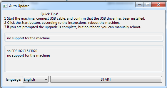

Купил себе вот такой осцилл:
http://world.taobao.com/item/3810631177 ... nIa#detail
Он весь "китайский".Теперь хочу научить его английскому языку.Подключил к USB.
Запустил программу апдейта и получил следующую надпись.
В нем самом (на экране) написано:Произведен для продажи и эксплуатации на территории чайны.
Это как бы было известно.
Подскажите, пожалуйста, мои дальнейшие действия.Вооружаться программатором и искать дамп с 7102 ?
ЗЫ:Сейчас понял,что нужно попробовать так: Пт июл 25, 2014 08:33:16

Хм, когда я в последний раз пробовал ихний софт LAN-подключения там небыло. Может и сама программа у них теперь нормально работает?

На наклейке. Только твой обновлялка вывела серийный номер и так, когда сообщила что нет обновления.
Боюсь что это все равно не поможет, прошивка загружается согласно серийному номеру и соответственно загрузить в него можно только чистокровно китайскую.
Реальность такова что прошивка зашифрована, и пересадить её с другого осциллографа не получится хотя это в большей степени именно из-за аппаратных различий различных ревизий осциллографа - даже если и загрузишь не предназначенную для него прошивку(есть способ с расшифровкой и зашифровкой новой прошивки с изменениями - ключ шифрования утёк и где-то гуляет по сети но сам процесс разборки-сборки и шифрования требует специфического софта) то она скорей всего не заработает и в худшем случае можно получить кирпич.
