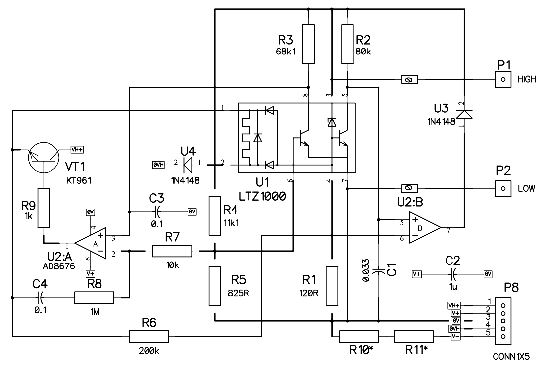

Может кому пригодится. Сделал два простых для повторения варианта платы ИОН на LTZ1000: одна с LT1013 в корпусе DIP, вторая с LT1013 (или AD8676) в SOIC. Платки крошечные, двусторонние, безо всяких изысков, но делать желательно с металлизацией. Резисторы R1,R2,R4,R5 - фольговые Vishay, С5-61 или Р2-67. Первые спокойно покупаются на ebay, остальные - на мешке. R3,R6,R7 - плёночные, С2-29В и т.п.
В архивах схемы, платы, библиотека для PCAD2006, STL модели пластикового колпачка.
Пытался заказать партию у китайцев на pcbway, но то ли я герберы не умею готовить, то ли былинный PCAD пора сносить и переходить на что-то более новое.

С былинным PCADом все ок. Для изготовки герберов скачайте с Резонита программу PCad Export - с ней герберы готовить сильно проще.
Я нормально заказывал платы как на PCBWay, так и с JLCPCB с PCAD

С герберами оказалось всё в порядке. Их почему-то не показывает on-line просмотрщик PCBWay, но без проблем загружает GerbV.exe. Прикладываю к сообщению, если кому-то будут полезны.
