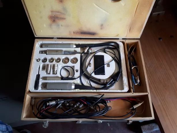

Всем привет! Достался мне С1-65А без щупов, нашел по обявлениям набор щупов от с1-70. Вопрос знатокам - стоит ли его брать и подойдет ли он? Пока сделал себе самодельный щуп 1:1. Денег лишних нет, но прельщает цена за весь набор - 20$. В описании объявления нет никакой информации, кроме фото. В интернете не нашел тоже.

совкощупы дико не удобны.
берите у китайцев с крючками
https://ru.aliexpress.com/item/32895947 ... st=ae803_4
типа того.
единственное что не удобно эт контакт крокодильчика, но не критично.
его можно отстегнуть и использовать отдельный общий провод с разъемом на одном конце и крокодилом на другом.

Подтверждаю, китайские щупы лучше советских.
Но есть нюанс.
Китайские щупы могут быть узкополосными и широкополосными.
Если с РЧ техникой работаете, на это нужно обратить внимание.
У китайских щупов на борту переключатель 1:1 - 10:1
И насадка на иглу, с крючком - зацепом.
Сам пользовался советскими щупами 30 лет. Разницу понимаю.
Если интересно самостоятельно сделать согласованный щуп, с переключаемым делителем, можно повторить мой успешный опыт, описанный по ссылке.
http://www.domcxem.ru/index.php?option= ... d=61#probe
С уважением, ВикторС.

Спасибо, и раньше склонялся к самодельным, ибо любитель я, да и денег лишних нет совсем. Буду делать щуп по Вашей схеме.
P.S. Еще вопрос: какое максимальное напряжение можно подавать на вход С1-65А без делителя? Я так понял 50в?.
эт смотря как и из чего делать, щуп должен быть удобным
иначе муки, непонятной елдой на жестком кабеле только в ламповые телки тыкать, а не сигналы на лапках соиков смотреть.
Диапазон измеряемых напряжений: 15 мВ – 60 В
