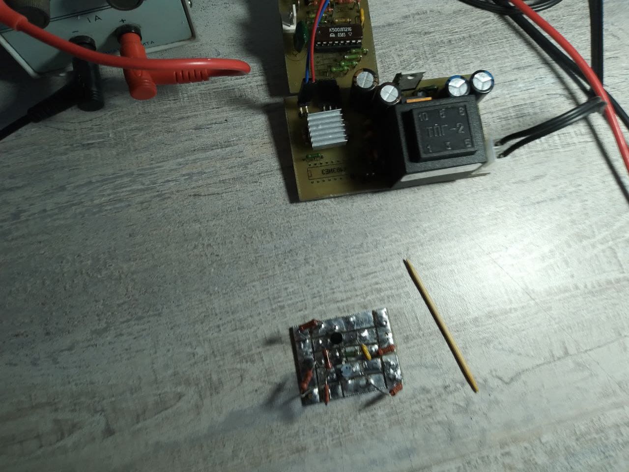

Andrey_B, собираем из чего есть в наличии. Я больше доверяю проверенным схемам. Кт3120А приобрел по цене 25 рублей за штуку сразу 25 штук. КТ363 у меня много в наличии. Чего голову ломать? А схемы и на BFR92 и им подобным я пересобирал штук 10...все это ерунда, схемотехника хромает. В схеме усилителя к частотомеру Ч3-63 правильная схемотехника, вызывает доверие.
Добавлено after 2 minutes 43 seconds:
Пошел на экперимент дальше. Вместо выходного транзистора кт3120а(npn) применил кт3109А (pnp). Результаты на фотке. Получил чистый ЭСЛ.
Добавлено after 30 minutes 51 second:
Вместо к500пу125 можно применить импортный аналог МС10125 (на алиэкспресс стоит порядка 100 рублей), а 500пу125 стоит 15 рублей. У МС10125 (пишут на форуме знающие люди) лучше помехоустойчивость и рабочая частота выше на порядок. Можно будет в будущем применить её вместо 500пу125, если схема на пу125 будет иметь низкую пропускную способность. Сейчас самое главное для меня проверить чувствительность и стабильность работы усилителя в целом. Если удасться развернуть схему на отрицательный ЭСЛ с помощью кт3109, то в будущем его можно будет заменить на импортный аналог BF979, его рабочая частота на уровне кт3120а.
Добавлено after 7 minutes 24 seconds:
проверочные схемы собираю вот таким образом
photo_2023-04-23_07-52-36.jpg [183.37 KiB]

собрал схему. Все работает. Минимальная чувствительность от 10 мв, но чувствуется неустойчивая работа, по моему это связано с термонестабильностью стабилитрона. Попробую поставить в металлическом корпусе. Один недостаток надо использовать два независимых источника питания. Осталось измерить максимальную рабочую частоту. Сделаю делитель на 10 и посмотрю. На фото: осциллограммы при входном напряжении 0,02v и 0.03v, сигнал синус. На выходе чистый ТТЛ. Проверил до 65 мгц проходит точно. Дальше моя схема цифровой шкалы уже не измеряет (микросхемы стоят серии 1533 и 531), надо мастерить делитель.

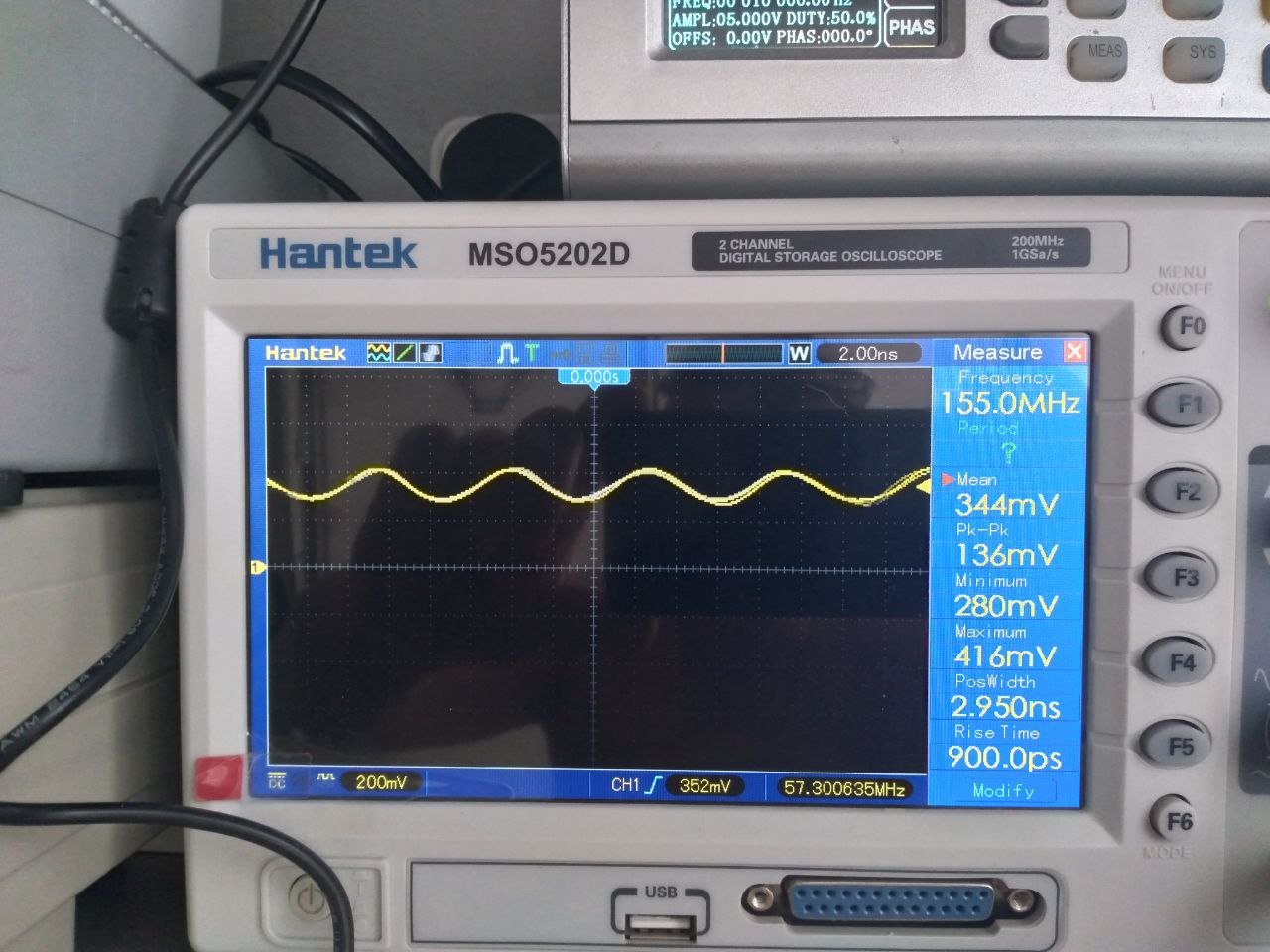

Подал на вход усилителя-формирователя сигнал радиочастоты 100Мгц (у меня есть генераторы радиочастотные, так как я занимаюсь в основном приемо-передачей) и снял на осциллограф. На фото:
Добавлено after 4 minutes 6 seconds:
теперь подал сигнал частотой 155 Мгц, результат на фото
Добавлено after 7 minutes 33 seconds:
Подал 180 Мгц (амплитуда неизвестна) +10дб....милливольты. Осциллогрф показал 172 мгц. Дальше захлебнулся, то ли осциллогрф, то ли усилитель. Полагаю, что усилитель пропускает все таки 200 мгц.

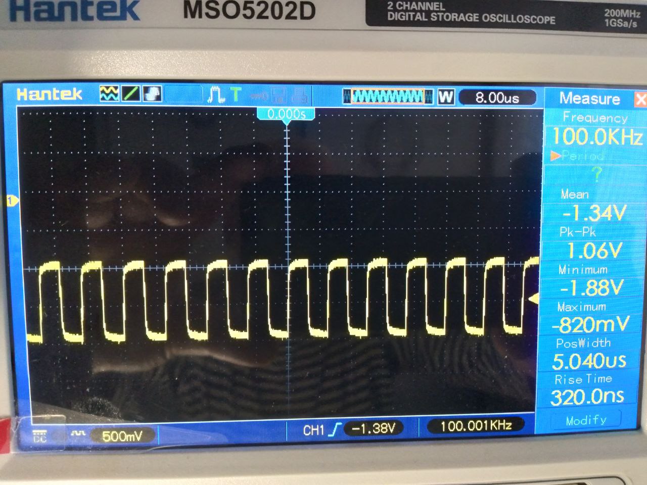

вот еще фото при сигнале 0.02 вольта, синус на 100кГц и на 1 Мгц

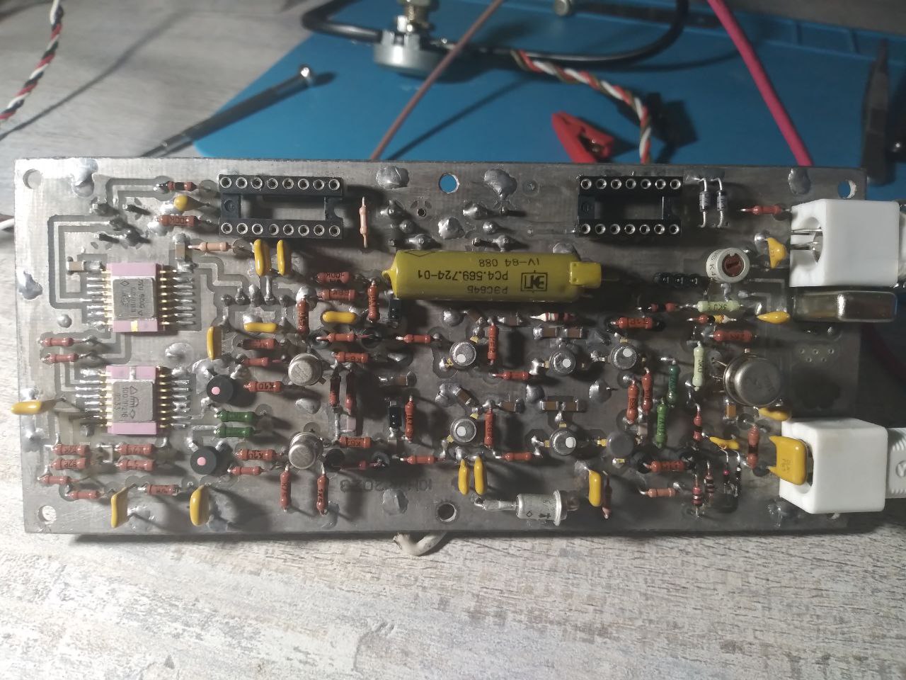

собрал по вот такой схеме и на такой плате. Все работает как и было задумано.

вот так усилитель будет офрмлен в корпус
Добавлено after 1 hour 42 minutes 21 second:
схема потребляет 0,175 ампер
photo_2023-05-27_18-00-00.jpg [173.12 KiB]

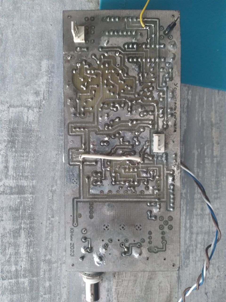

плата
Добавлено after 14 minutes 35 seconds:
одно изменение от схемы, переменный резистор R15 я использовал многооборотный номиналом 10 ком, а не 47 ком как указано по схеме.
Комментарий к файлу: плата
плата.GIF [186.71 KiB]

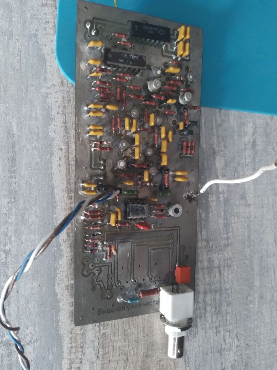

для тех кто такой эе энтузиаст как я...Остались фото пробного варианта платы усилителя-формирователя без СМД компонентов (правда от двух раздельных питаний, но можно доделать). На плате уже все ошибки исправлены...
Добавлено after 20 minutes 19 seconds:
теперь у меня вышел частотомер, выполненный на советской элементной базе полностью. Параметры: частота измерения от 0.01 Гц до 1 ГГц. Три диапазона измерения. Четыре входа переключаемых с помощью электронного коммутатора на кр531кп2 (кр1533кп12). Измерение сигналов ТТЛ возможно до 75 Мгц (прямое на втором входе). На частоте свыше 75 Мгц сигнал делится на 10 (по первому входу) и на 100 (по третьему входу). Чувствительность минимальная не хуже 0.02 в (стабильно 0.022в) на всех входах кроме входа ТТЛ. Делитель на 100 выполнен по схеме из журнала Радио №7 за 2006 год, стр. 21

Valentin Gvozdev,
Диапазон частот до 75 Мгц определяется быстродействием используемых счетчиков, а не характеристиками формирователя?
Да, диапазон прямого измерения частотомера ТТЛ ограничен быстродействием ТТЛ микросхем серии кр1531, которые в нем применены.
Сам формирователь пропускает частоту 200 Мгц. Больше у меня осциллограф не измеряет, захлебывается.
очень желательно проверить работы на низких частотах (типа 1 Кгц)
проверял работу на всех частотах от 0.01 Гц до 200 мгц, нигде нет возбуждения

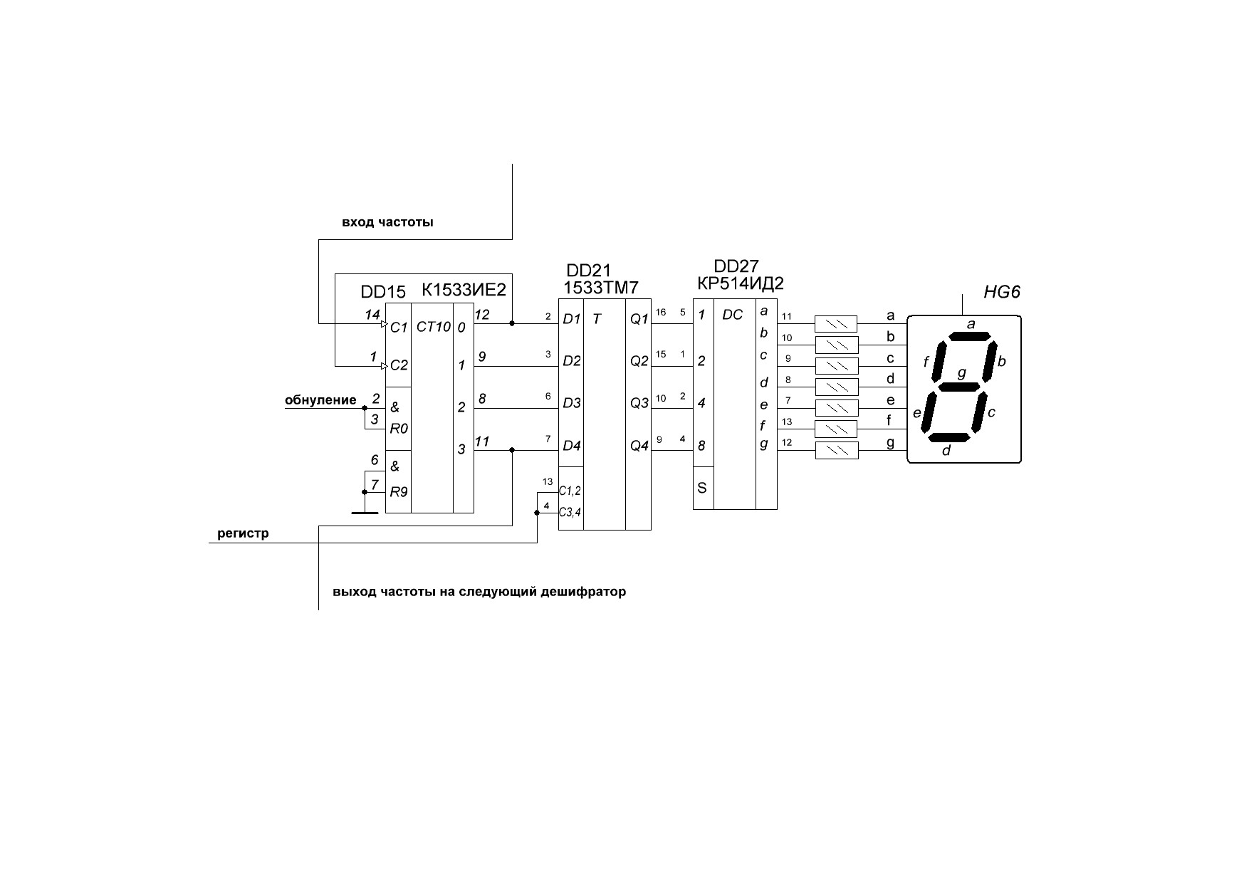

Общая схема частотомера была изначально собрана на микросхемах серии 155, Измерялась частота до 27 Мгц максимум. После замены в счетных узлах микросхемы серии 155 на серию кр 1533, измеряемая частота счетного узла стала 75 Мгц. Если бы в серии кр 531 были дешифраторы типа 155ие2, тогда можно было бы в разы увеличить прямой счет цифровой шкалы
Добавлено after 1 hour 12 minutes 39 seconds:
Быстродействие микросхем различных серий
Добавлено after 5 minutes:
Маломощные быстродействующие-цифровые-интегральные микросхемы серии КР1533 предназначены для организации высокоскоростного обмена и обработки цифровой информации, временного и электрического согласования сигналов в вычислительных системах. Микросхемы серии KPI533 по сравнению с известными сериями логических ТТЛ микросхем обладают минимальным значением произведения быстродействия на рассеиваемую мощность.
Зарубежный аналог - серия SN74ALSxxxx фирмы Texas Instruments (США).
Микросхемы изготавливаются по усовершенствованной эпитаксиально-планарной технологии с диодами Шоттки и окисной изоляцией, одно- и двухуровневой металлизированной
разводкой на основе PtSi-TiW-AlSL
Конструктивно микросхемы серии KPI533 выполнены в 14-, 16-, 20- и 24-выводных стандартных пластмассовых корпусах типа 201.14-1, 238.16-1, 2140.20-8, 2142.24-2.
Технические характеристики
Стандартные ТТЛ входные и выходные уровни сигналов
Напряжение питания 5,0 В +10 %
Задержка на вентиль 4 нс
Мощность потребления на вентиль 1 мВт
Тактовая частота до 70 МГц
Выходной ток нагрузки низкого уровня до 24 мА
Выходной ток нагрузки высокого уровня до -15 мА
Гарантированные статические и динамические характеристики при емкости нагрузки 50 пФ в диапазоне температур от -10 С до +70 С и напряжений питания 5 В±10%
Устойчивость к статическому электричеству до 200 В
Широкий набор типономиналов микросхем
Сравнительная таблица.jpg [90.82 KiB]
Схема частотомера на К155.JPG [246.11 KiB]
Дешифратор на серии кр1533.JPG [107.55 KiB]

аналог 1531
Серия SN74ALS/SN54ALS - аналог 1533 Серия SN74AS/SN54AS
S – Schottky, LS – Low power Schottky, ALS – Advanced Low Power Schottky, AS – Advanced Schottky, Advanced – усовершенствованный.
Полное совпадение номеров выводов и обозначений типа для ИМС одинакового функционального ряда.
В обозначении микросхем на первом месте могут стоять цифры 1, 5, 6, 7 – полупроводниковые.
2, 4, 8 – гибридные, 3 – прочие (пленочные, керамические). На втором месте цифры номера серии от 00 до 99 или от 000 до 999. Третий элемент условного обозначения – две буквы, обозначающие подгруппу и вид микросхемы, определяющие основное функциональное назначение. Четвертый элемент – число, обозначающее порядковый номер разработки ИС по функциональному признаку в данной серии.
Отсчет электродов – по часовой стрелке от метки, смотреть надо на электроды.
