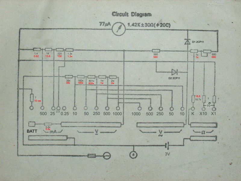

Доброго времени суток. Подскажите пожалуйста как подобрать резисторы и откалибровать мультиметр. При ремонте телевизора сжег резисторы подключив на измерениях сопротивления, к напряжению. Забыл переключить. Сгорели два резистора, заменил отечественными, наугад, 750ом и 75ом. На ум приходит только подключить к щупам эталонный резистор а на место сгоревших подстроечные и попытаться настроить, но опять же появляется вопрос, если я настрою один резистор, то при настройке второго изменится настройка первого или нет, так как между ними стоит еще и светодиод? Схема которая шла в комплекте с прибором отличалась и на ней было не разобрать цифры, я ее переделал под свою модель, черным обозначил сопротивления которые намерил цифровиком, а красным то что по цветовой маркировке обозначено. Так же при проверке нашел еще один неисправный резистор, но на нем можно было прочесть маркировку. Хочу заменить провода на плате более толстыми, и добавить разъем чтоб можно было отключать индикатор на время ремонта, это повлияет на измерения? Может у кого есть такой же прибор, поделитесь фотографией со стороны резисторов.

Можно действовать "лобовым" методом. К гнёздам мультиметра подключаете резистор известного номинала, желательно с допуском точнее 5%. Номинал желательно такой, чтоб показания были во второй половине шкалы. А вместо сгоревшего резистора включите или магазин сопротивлений, или хороший переменный резистор, и регулируйте его до установки стрелки прибора, на нужную отметку шкалы, соответствующую эталонному сопротивлению. Аналогично поступайте и со вторым пределом измерения сопротивлений. Собственно, Вы это и предлагали. Светодиод, предположительно, светится при измерении малых сопротивлений. Ну так подбор сопротивлений делайте вместе с ним. Не вижу смысла отключать индикатор на время ремонта- как вы будете видеть результат? Вдобавок, судя по фото, индикатор достаточно "дубовый", то есть с током отклонения примерно 200 мкА.
Спасибо. В какое положение выставить переменные резисторы подстройки ноля, чтоб правильно выполнить калибровку? А индикатор отключать я хочу на время проверки и перепайки резисторов на будущее, так как сейчас пока замерял и осматривал отпали провода индикатора от платы, измочалились. Индикатор хоть и "дубовый" но измерял довольно точно для китайского стрелочника, не хуже "цешки". По поводу замены проводов на плате более толстыми, у них должно быть сопротивление по меньше, это не повлияет на его точность?
Сэр Мурр писал(а):
Резистор 680 Ом для установки нуля, при изменении (просадке) напряжения батареи. Ставьте его с среднее положение. Замена проводов на плате ни на что не повлияет, ставьте любые ( но лучше- советские многожильные, они лучше паяются).
Спасибо большое.
