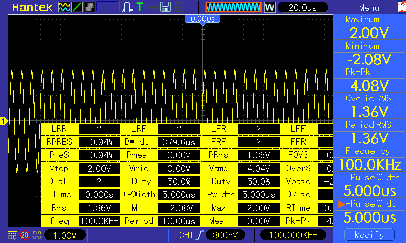

NightStranger писал(а):
Какие вопросы по DSO5000 ответить ?
Сколько по времени идет сохранение скриншота на флешку, он как бы подвисает пока пишет?
Есть ли в утилитах меню фильтры Utility > Filter?
Действительно в Измерениях доступны только 11 типов измерений?
При переключении развертки 400нс-200нс слышны щелчки реле?
Если вызвать меню Измерения а потом закрыть меню F0 появляется ли таблица со всеми доступными измерениями как на рисунке?
pic1.gif [28.46 KiB]
Да, пока делается скриншот осциллограмма на экране не обновляется. Тут нет ничего страшного...
Есть.
Какие еще 11 измерений??? Их там 32, если меня память не подводит... К вашему посту ведь прикреплен файл со скриншотом на котором видно сколько и какие там есть автоматические вычисления. В моем ослике DSO5202BM то же самое. По мимо этой таблицы, содержимое которой не редактируется, любые нужные из этого списка авто. вычисления можно иметь в меню Measure, где можно одновременно иметь 8 любых из этих вычислений, которые могут относиться к любому из двух каналов.
А вот тут я совсем не понял: какая вам разница что и когда там щелкает? У меня щелкает и что из этого?
Появляется.

Вот теперь становится понятно, что различий практически нет. Вы так удивляетесь вопросам, как будто у меня есть 5000, у меня есть отлько инструкция от DSO5000B c Hantek.ru она получается врет.
По времени сколько, несколько секунд? У 4000 пишется 2 файла, вот и интересно, из-за чего тормоза.
Есть.
А судя по инструкции, его там быть не должно. Проверяли, работает? У меня с заводской прошивкой вообще не работал, прислали апдейт, заработал. Но частоты среза выставляет не адекватно. К примеру сигнал 100 кГц, на осциллограмме несколько полупериодов, а частоту для ФНЧ можно выставить только от 4 МГц. Если время развертки сильно увеличить, то тогда уже можно выбирать меньшие значения.
Так опять же из инструкции: Есть 11 типов измерений. Эта таблица нормально на скриншоте сохраняется? У меня вылезает справа меню Измерения. Причем иногда таблица вообще может не сохраниться, только справа меню.
Щелкает, это хорошо. Разница в том, что у меня на 1 канале после прогрева на 200 нс реле переставало щелкать, вследствие чего амплитуда сигнала уменьшалась. Вот и спрашивал, что бы понять в 5000 такая же схемотехника. Теперь понятно, все аналогично.
Теперь осталось выяснить, еще несколько косяков прошивки это только для 4000, или общая фича.
Если мне память не изменяет, скриншот сохраняется в районе 5 сек по времени. Сохраняется только один файл .bmp. Под каждый файл создается отдельная папка. Не напрягает, в общем.
В мануале вообще много чего нет, что на самом деле есть в осциллографе. Кое что из этого описывается во встроенной помощи в осциллографе, а кое что не описано нигде и я пока трясу производителя насчет описания этих функций. Что касается работы фильтров, то - нет, не проверял ее, т.к. не умею ими пользоваться и не знаю, где они могут мне пригодиться. С другой стороны, я знаю как минимум одного человека, который пользуется этими фильтрами. Он обнаружил какой-то баг в работе фильтров о чем и сообщил на форуме Hantek и производитель довольно оперативно это пофиксил. Вам тоже не помешает сообщить производителю о найденном баге; правда там англоязычный форум.
Скорее всего у вас при попытке сохранить скриншот открывается не конкретно меню измерений, а просто последнее закрытое меню. У меня был такой же баг, но производитель уже давно мне его пофиксил. Багрепорты нужно слать активней и не стесняться это делать! Не стоит забывать, что поддержка будет не вечной...
Косяки присутствуют в прошивках любых осциллографов и только от нас зависит как быстро о них узнают другие пользователи и производитель, чтобы пофиксить их. У вас кстати в осциллографе свежая прошивка?;)

Благодарю за ответы. Сразу поясню. Осциллограф новый, получил пару недель назад. Покупку пока не подтверждаю, продавец переправил мои вопросы Amy Cai (думаю это тот который на форуме http://www.eediscuss.com/forum) вот с ним напрямую переписываюсь, он инженер Хантека. Так что баги я ему регулярно пишу, и такое прямое общение, чуть более эффективное чем через форум. Так как он имеет привычку куда-то пропадать с ответами, в этом случае я пишу продавцу, и общение снова восстанавливается. Так что мне важно как много больше решить косяков сейчас, так как после подтверждения заказа, интерес к моим вопросам поубавится.
У меня в среднем 9 сек, может из-за второго .gif файла так долго.
Ваши вопросы видел там на форуме, осциллограф сейчас работает? Проверить в принципе не долго и не сложно, если есть генератор.
Проверил, действительно так. Такое впечатление, что они взяли самую первую прошивку от 5000 серии со всеми багами, и начали из нее под 4000 пилить.

Ясно, если есть время можно проверьте возможность установки частоты среза. Развертка 2 мс идем Утилиты - Фильтр, включаем первый сверху фильтр Low pass и в окошке меняем частоту среза. При развертке 2 мс минимальная частота 8 кГц ниже 0 и шаг изменения тоже 8 кГц. Меняем развертку на 40 мс смотрим минимальную частоту, у меня 400 Гц шаг тоже 400 Гц. Эта проверка даст понимание, что за обновление Ами мне дал, так как после моих 4 вопросов он опять пропал на 2 дня, возможно разбирается.
И еще момент, если показывается большая желтая таблица с измерениями, и нажать RUN/STOP она остается на экране, у меня пропадает.

vovi4 писал(а):
...если есть время можно проверьте возможность установки частоты среза. Развертка 2 мс идем Утилиты - Фильтр, включаем первый сверху фильтр Low pass и в окошке меняем частоту среза. При развертке 2 мс минимальная частота 8 кГц ниже 0 и шаг изменения тоже 8 кГц. Меняем развертку на 40 мс смотрим минимальную частоту, у меня 400 Гц шаг тоже 400 Гц. Эта проверка даст понимание, что за обновление Ами мне дал, так как после моих 4 вопросов он опять пропал на 2 дня, возможно разбирается.
При установленной развертке 2ms параметр фильтра Low Pass можно изменить от 0Hz до 40KHz с шагом 8KHz. При установленной развертке 40ms параметр фильтра Low Pass можно изменить от 0Hz до 2KHz с шагом 400Hz. Что касается желтой таблички, то при нажатии "RUN/STOP" для остановки захвата она пропадает с экрана, а если затем повторно нажать эту кнопку таблица снова появляется. Вообще эта таблица, на мой взгляд, довольно странная приблуда, которая мало того что самовольно на экране появляется (все-таки закрытие меню Measure я обычно произвожу после того, как закончил измерения и соответственно не понятно зачем мне эта таблица нужна), так еще от нее и не избавишься в один клик на какую-нибудь кнопку. Ну и еще напрягает, что ее содержимое нельзя отредактировать выкинув оттуда несколько ненужных мне измерений и соответственно уменьшить место, которое эта таблица занимает на экране.
Я тут на другом форуме нашел владельца DSO5072 так вот у него в прошивке все по уму:
При развертке 2мс минимальная частота 500 герц шаг изменения 500 герц,
40мс минимальная частота 25 герц Шаг 25 герц
Обратите внимание, там еще есть и выбор канала.
С таблицей так же. Спросил что за прошивка.
Таблица в принципе полезна только, если нужен какой-то редкий параметр, который не добавлен в меню, так быстрее посмотреть.
