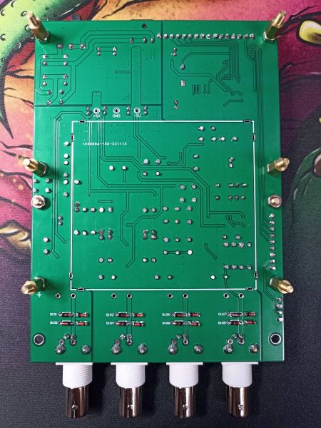

Потестировал свой XJW01 на разном питании и резисторе CF 0,125 Вт, 10 МОм.
Китайский импульсный БП 12 В, в виде кирпичика: показания плавают в пределах 200 ЕМР (200 кОм).
RD6006, тоже импульсный, но выход почище: 20 ЕМР.
Аккумуляторы: 5 ЕМР.
Частота 1 кГц. Кельвиновские зажимы самодельные, из крокодилов. На плате сверху и снизу экран из жести (на том месте где он предусмотрен).

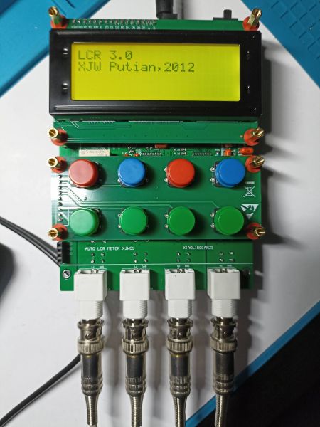

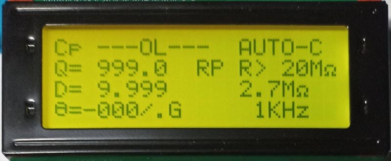

Здравствуйте. Собрал прибор из конструктора, но он не заработал как надо. При включении показывает максимальные значения, работает только одна кнопка и то на кратковременное нажатие, на длительное реагирует так же как и на кратковременное (переключает режимы). Остальные кнопки не работают. Клавиатуру прозвонил, все нормально. Синус на щупах есть. Щупы прозваниваются. Подскажите пожалуйста в чем может быть проблема.

Nic0Nic0_, На заводские настройки сбрасывали?

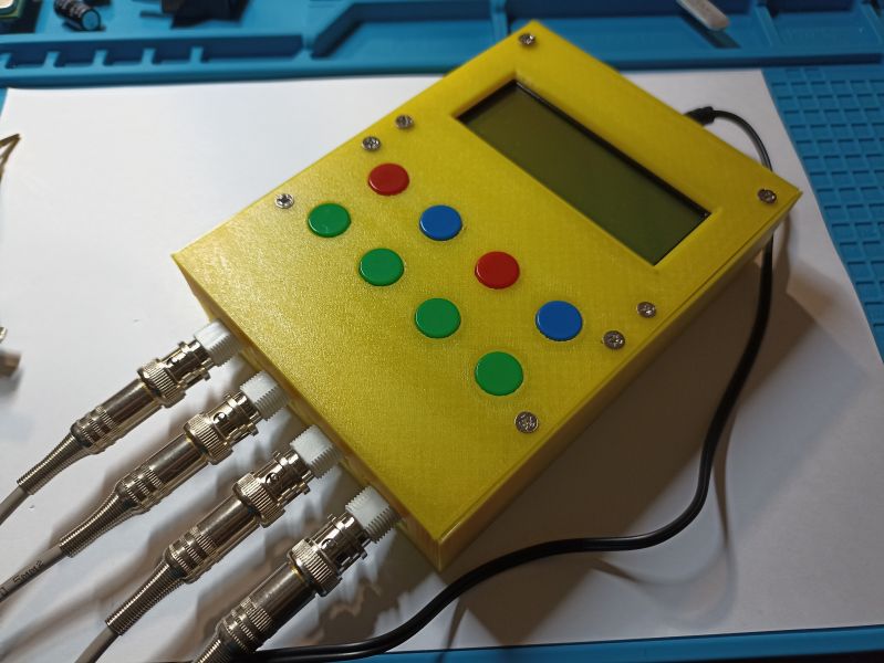

Нашел в чем причина, накосячил с сборкой клавиатуры, не той стороной плату собрал. Все перепаял, заработало. Сбросил до заводских настроек, но электролиты странно меряет. есть два других прибора, мультиметр Aneng и транзистор тестер DSO-TC3, при измерении электролитов они показывают близкие к номиналу значения емкости, а этот занижает примерно на 5%. Проверял на нескольких элементах. Емкость пленочных и керамических определяет нормально, показания близки к измеренным другими приборами. После чего провел калибровку, но странности с измерением электролитов не ушли, и вообще почти ничего не изменилось +- те же показания. Ну и сделал корпус на 3D принтере, правда пришлось немного напильником дорабатывать, и вообще не удачный конструктивно, пока оставлю так но модель нужно дорабатывать, правда теперь понятно что нужно подкорректировать. И хочу добавить какую нибудь складную ногу для того чтобы прибор можно было под углом ставить.
Сравнил измерения индуктивности с прибором DSO-TC3 на разных катушках, как выпаянных так и намотанных самостоятельно, результаты близко совпадают.
Наибольшее совпадение при измерении емкости на частоте 100Гц, на частоте по умолчанию 1 кГц занижает, а на частоте 7.8 кГц вообще сопротивление измеряет.
