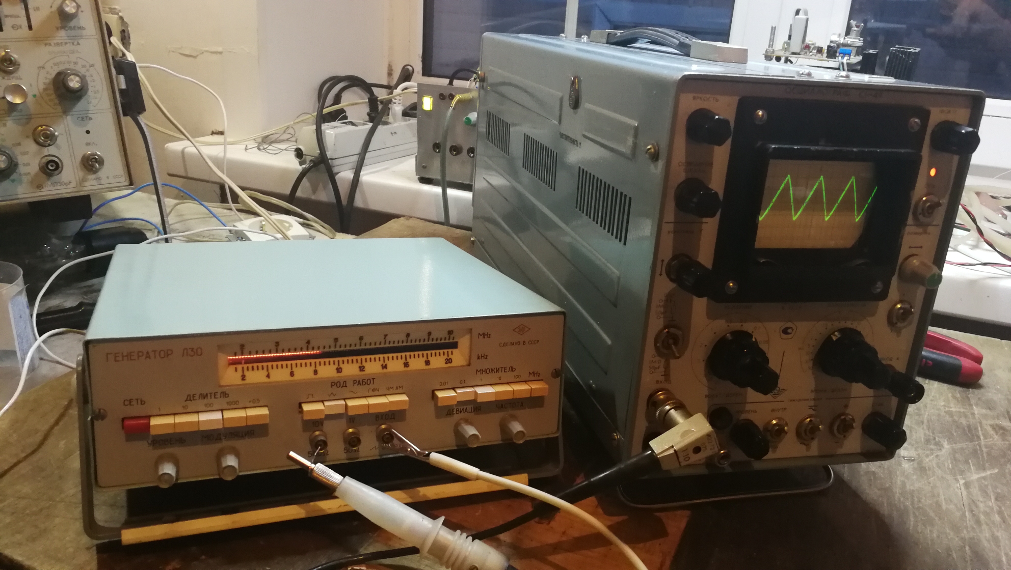

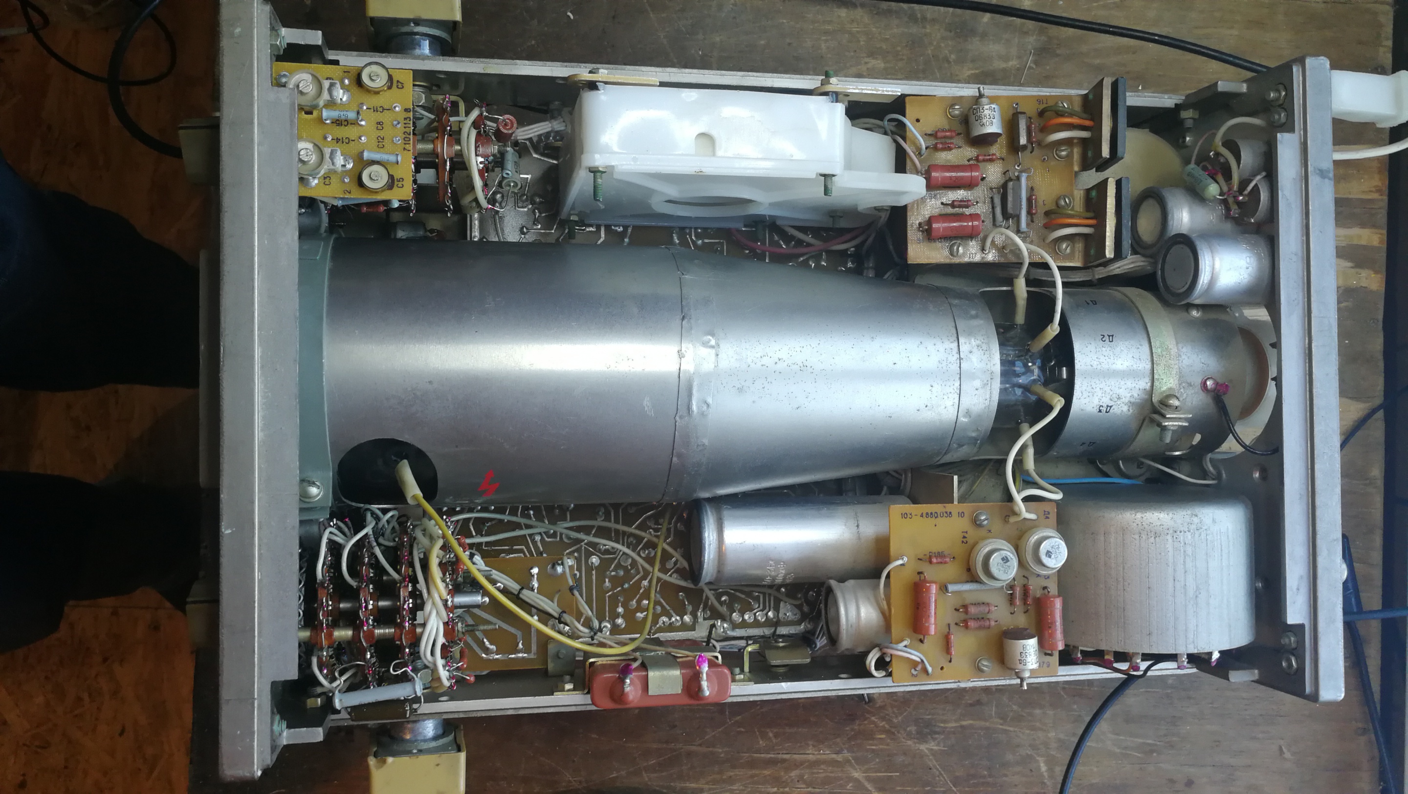

Что то в последнее время никто об С1-72 не писал как вариант для начинающего.
а стоило бы,
валялся у меня месяц, сеня добрался.
вместе с чистокой от тараканих фикалий на ремонт ушло около часа.
Ремонтопригодность порадовала, все узлы доступны, односторонние платы на поворотных держателях- ляпота, четкие подписи элементов.
собран на расысыпухе, один ОУ, никаких микросборок. Качество сборки порадовало, не ожидал.
после ремонта двух С1-73 где нужно трубу сворачивать чтоб детаюшки на моно плате поменять, возня с 72м легкая прогулка.
Две КМ-5 на весь прибор, значит золотарям не интересен.
уж точно лучше обсуждавшихся 313 и ОМЛ на мой взгляд.
фоточки.
рекомендую в общем.

Adagumer
Сообщения: 2295
Откуда: Крымск
Re: Выбираем аналоговый осциллограф
Сообщение Adagumer »
SSkot писал(а):уж точно лучше обсуждавшихся 313 и ОМЛ на мой взгляд
С габаритами только подкачал, а так 10 МГц знамо лучше! :)
SSkot
Сообщения: 3506
Откуда: Казань
Сообщение SSkot »
Adagumer, габариты 72 ого не столь велики, зато ко всему есть доступ. Жаль что у меня такого школе не было(( а был С1-20...
ZZZ С Нами Бог ZZZ
