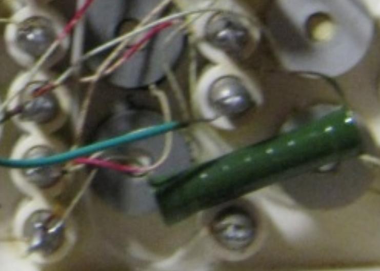

Не знаю.. В схеме R15 показан между гнездом 0,3 и х100...
Не я же эти фотографии выкладываю, у меня такого тестера уже нет... Ну, может быть, где- то ещё и лежит, но пока не попался...

Я к Вам без претензий. Просто у меня, рассматривая фото, возник вопрос: правильно ли припаян резистор R15 и соответствует ли это схеме?
Спасибо.

По Вашему восстановить схему я понял так - выпаять резисторы и заново их припаять. Но в предыдущем я поставил под сомнение правильность пайки R15 ( см. фото ). Есть еще по этому фото вопрос (кстати у меня такое же ), но это ни к чему. Насчет спортивного интереса. Нет, это не так. Просто мне самому интересно своими руками оживить простую по схеме цешку, которая может пригодиться. Разве этого мало? Могу добавить, что для меня эта интересная работа и я от нее не устаю. Она мне не в тягость. А мультиметр у меня есть, хотя он меня не радует.

В моей цешке и в интернете на принципиальной схеме R15 номиналом 1.82Ком стоит между гнездами 0.3Ма и ×100, однако на фото он припаян к гнездам 3Ма и ×100. Извините, фото показать не могу (работаю на планшете), а адрес, где посмотреть фото, могу сказать, причем там по адресу, который я пишу в поиске Яндекс, два сайта (у меня они идут рядом): texnari.ru Комбинированный измерительный прибор "Ц20".
Спасибо.

Я думаю, что надо ориентироваться на принципиальную схему...
Если вы говорите по эту картинку,
Резистор.jpeg [31.3 KiB]
то, по- моему, резистор впаян ПО СХЕМЕ..., как положено, между гнёздами 0,3 и х100
Надо просто забить на это фото, чтоб не сбивало с толку :kill:

Да говорю же- правильно там резюк на фото припаян.. Надо только хорошо увеличить.. Просто там ещё несколько проводов, которые видно, а выводы резистра видно плохо
Вот я резистор обвёл...
Резистор1.JPG [37.15 KiB]

Да, об этой фотке был разговор. Но ведь на фото R15 ( а это точно тот резистор зеленого цвета и его сопротивление 1.82Ком ) припаян к гнезду 3Ма. Загадка. Ксати в переписке с Вами где-то я заикнулся, что у меня есть еще один вопрос по этому фото, но промолчал. И еще. По моему на нижней левой катушке ( просматриваются четыре вывода ) намотаны три точных резистора, а в моей цешке их два. Объясню почему. В моей цешке припаян резистор, которого на фото нет. Об остальном можно только догадываться. Как же мне быть с R15 ? Куда припаивать? Я уже манипулировал выводами этой катушки, припаял нехватающие резисторы, а стрелка прибора в режиме измерения сопротивлений на ×1 и ×10 на ноль вправо не устанавливается. Копаюсь все дни с цешкой, проверяю и перепроверяю каждый раз соответствие принципиальной схемы и монтажа, все бесполезно.
Спасибо.
