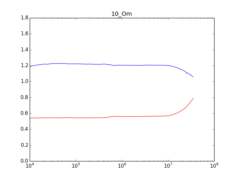

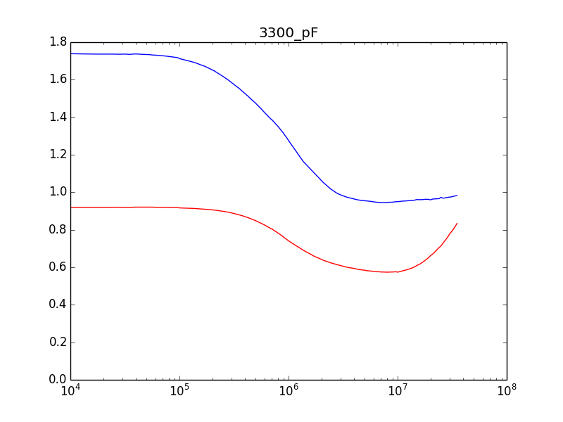

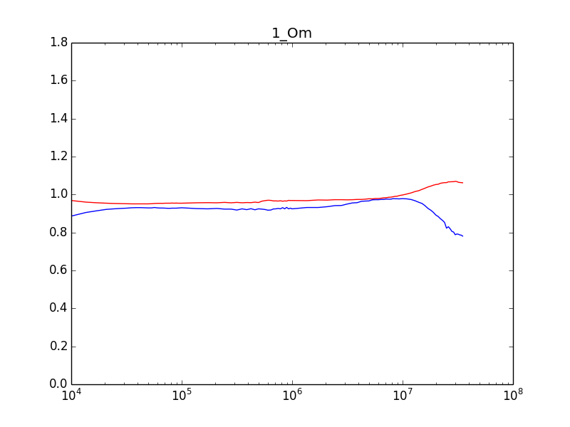

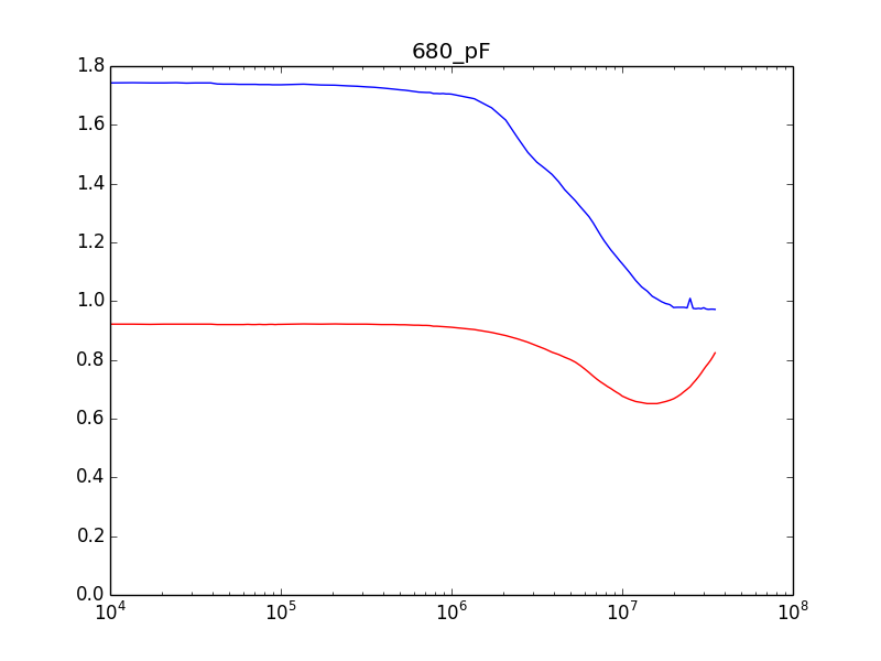

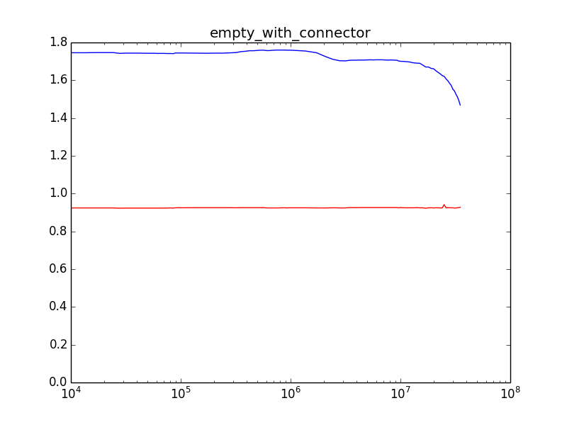

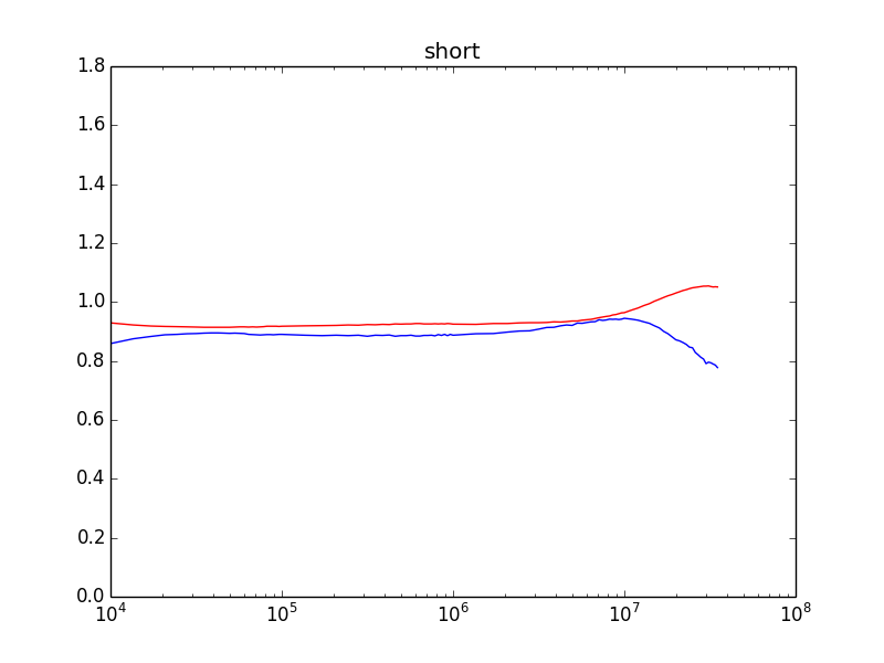

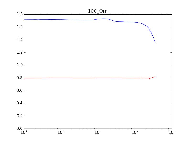

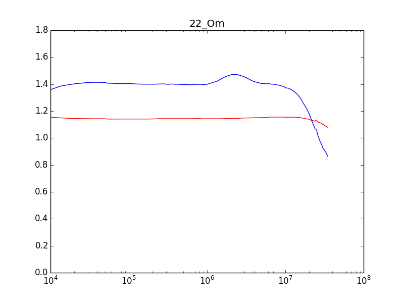

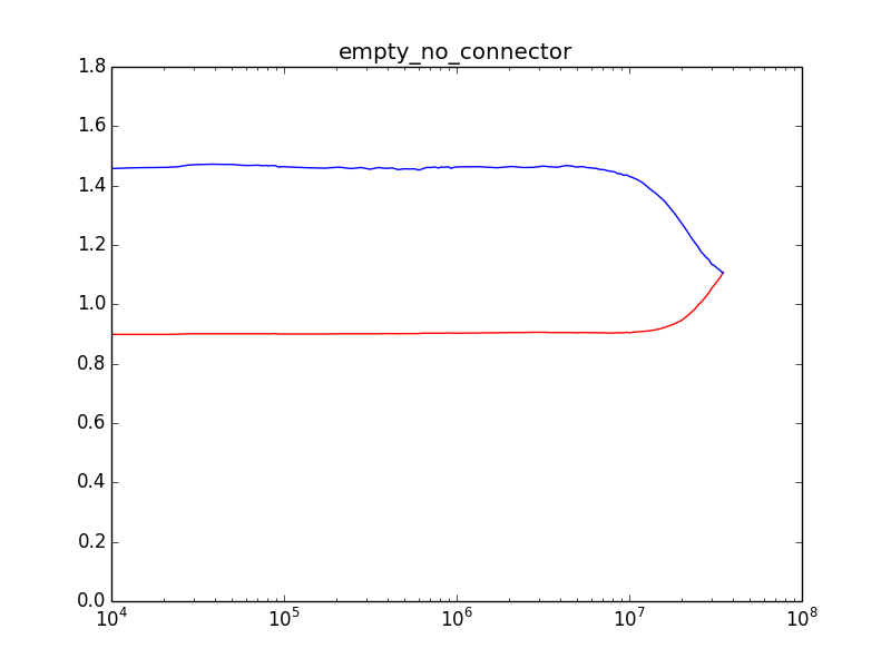

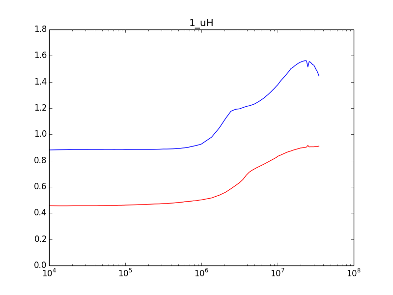

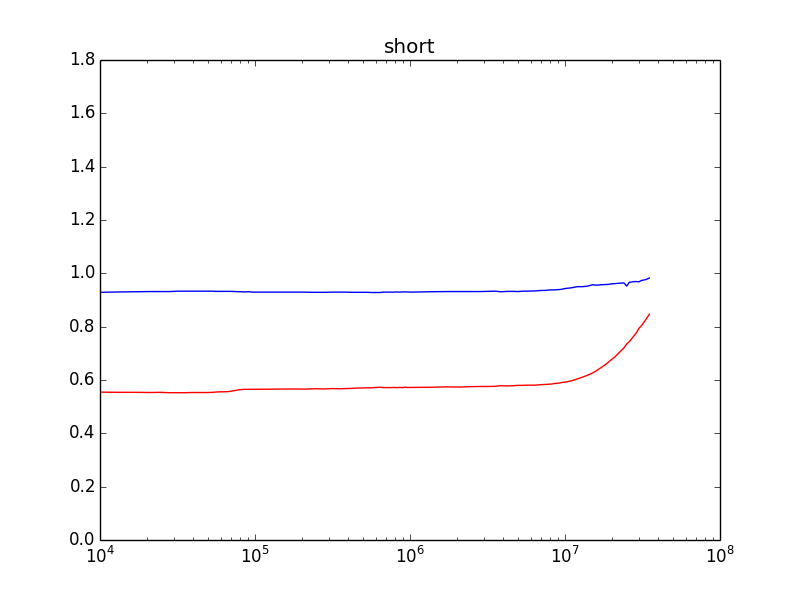

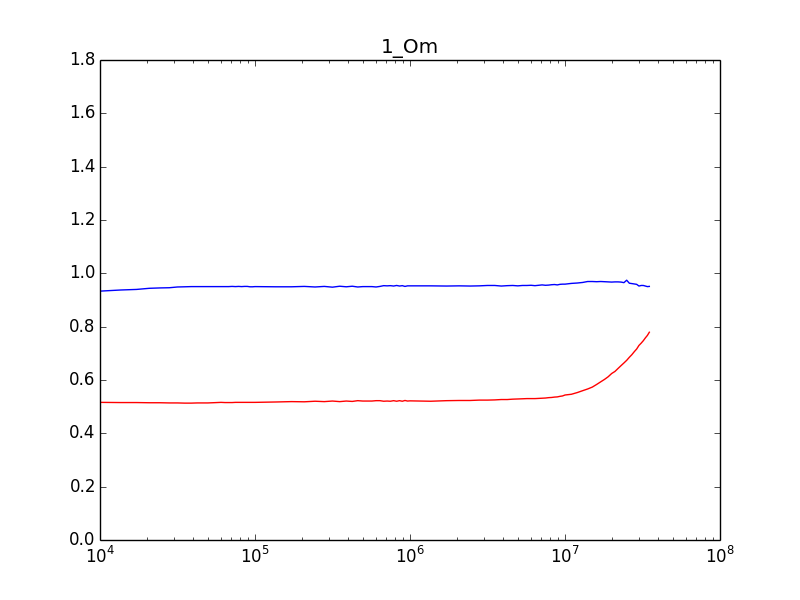

А меж тем, немного промежуточных результатов.
Синий график - фаза.
Красный график - амплитуда.
По оси X отложена частота в логарифмическом виде от 10 КГц до 35 МГц.
По оси Y отложена амплитуда от 0 до 1.8 Вольт.
Фаза изменяется от 180 градусов (при нулевом напряжении) до 0 градусов при 1.8 Воль напряжении.
Амплитуда измеряется в децибелах, но масштаб фиг знает какой.

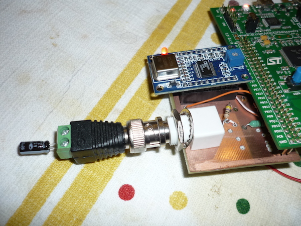

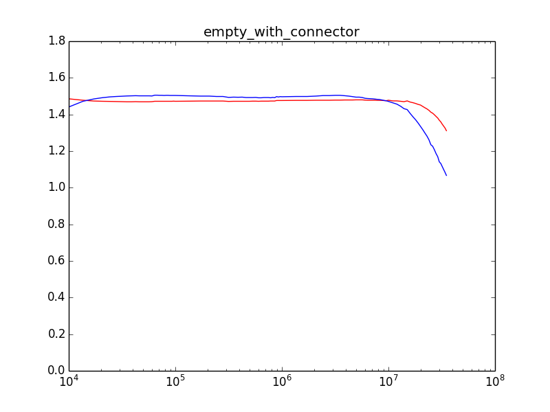

Внешне вид устройства такой:
"empty_no_connector" - это просто открытый RCA вход, к которому ничего не подключено.
"empty_with_connector" - это с зеленым набалдашником на RCA вход, к которому ничего не подключено.
Не очень понимаю, почему так сильно отличается "empty_no_connector" и "empty_with_connector", и почему в "short" варианте фаза очень ровнехонько на 90 градусов сдвинута. Причем это не ошибка, это стабильный эффект, который плавно меняется при увеличении активного или реактивного сопротивления. Если понять, что к чему, можно очень сильно упростить схему :) Супер фазовращатель на 90 градусов, который стабильно вращает в таком широком диапазоне частот - это мегокруто.
Причем - все измерения для графика (там по 100 точек на графике) проходят меньше чем за 3 секунды. И большего времени не надо - точнее не будет. При этом мы успеваем по 1000 отсчетов сделать для каждой точки и паузу на 10 мсек после установки частоты для того, чтобы RC цепочка успела отрелаксировать.

Амплитуда КЗ больше амлитуды 1 Ом.
Что скажете ?
btw коннектор называется TNC
Один из косяков, который точно показывают эти измерения - надо еще уменьшить амплитуду опорного сигнала. Сейчас это 100 мВ. А надо, чтобы сигнал был на 30 dB меньше, чем максимально возможный сигнал с тестового входа. То есть это нужен 3-10 мВ сигнал. Тогда возможно хватит динамического диапазона.

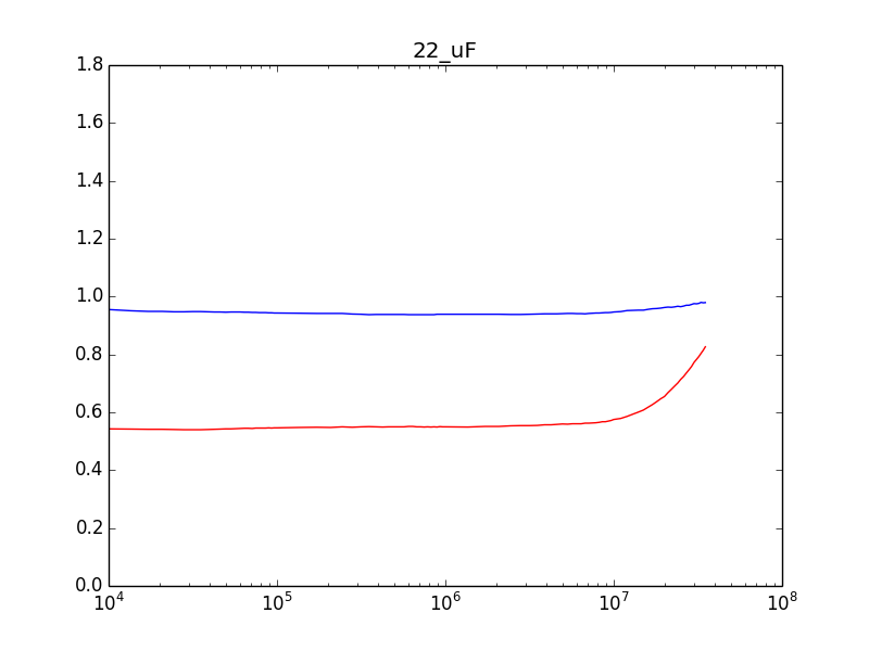

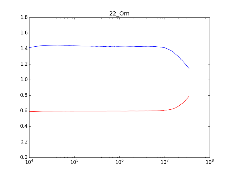

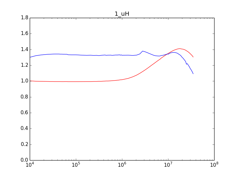

Уменьшил амплитуду опорного сигнала в 5 раз. Увеличил амплитуду сигнала, подаваемого на измеряемую деталь в 2 раза. Теперь графики амплитуды логичные.
Поведение графиков после 10 МГц объяснается тем, что там достаточно быстро уменьшается амплитуда сигнала с выхода DDS. А вот почему с уменьшением сопротивления изменяется фаза - не понимаю :(
При кз на входе сигнал должен быть никакой , фаза должна определяться только по шуму и быть шумом. На деле всегда есть паразитная связь от опоры в канал измерения. Поэтому суммарный сигнал на входе А - это то, что ты думаешь и плюс паразит.
Сигнал с 9851 наверняка же нефильтрованый :) . А приёмник сверхширокополосный - от нуля до 2.5 ГГц . Может показывать всё, что угодно, в том числе - ловить 180 МГц клок DDS и его гармоники.
Чтобы это стало измерительным прибором - нужно во-первых , выделить только одну компоненту в спектре и с ней работать. Для начала - поставить нормальный фильтр на выход DDS . В идеале - сделать гетеродинный приемник , 8302 использовать на ПЧ , скажем 465 кГц , чтоб попроще с фильтрами было. А там , глядишь, и вообще 8302 выкинуть - ST303 на сотне килогерц и так сам себе векторный анализатор.
Во-вторых - нужно полностью исключить влияние нагрузки на опорный сигнал. Для этого, как минимум, подавать сигнал от источника в канал измерения и в опору через разные повторители.
Как полумеру - можно поставить последовательно с Zx резистор 5 Ом и брать канал А с него , чтобы не было нуля на входе. Потом из результата вычесть калькулятором .

Сигнал фильтрованный немного, вот схема модуля. Там вполне стандартный фильтр стоит.
Дело в том, что фаза падает пропорционально сопротивлению. То есть 22 Ом показывают фазу совсем другую, чем empty. То есть уровень сигнала более чем достаточный, а фаза уже существенно другая. Так что объяснение про короткое замыкание и недостаточный уровень сигнала не проходит.
