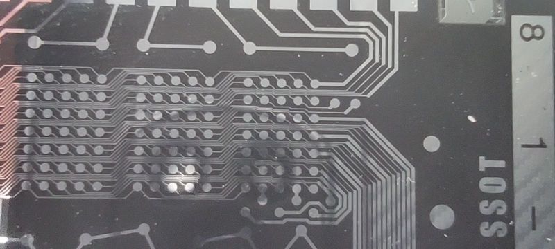

Приветствую всех. Товарищи подскажите почему подсвечивается 2ой индикатор из 16ти. Все горят как положено а вот со вторым проблемы. Из-за этого невозможно использовать прибор. Я так понимаю за работу индикаторов отвечает 74HCT595 расположенные под вакуумным флуоресцентным HNA-16MM63 экраном, их там 7 штук. Экран я отпаял. Может есть у кого даташит на этот экран?
Мультиметра HP 3458A.

У вас наверное передняя панель от чёрного мультиметра котороую может в глаза никто не видел, тем более со снятым дисплеем ... фоточку бы может сделали.
По дисплею не видно что куда идёт ? На старом вроде сзади можно понять.
Вы просто можете заменить требуемую микросхему согласно тому что куда идёт, потом если дисплей может держаться в плате без запайки, его так и протестить.

Да, мультик черный. Фоточки залил. Заменить микросхемку я могу, хотелось бы выяснить какую именно, и в ней ли это дело.

Спасибо, хотя деталей с фото не понять, но дисплей вроде такой как и раньше.
Смотрите, сегмент 5х7 и внизу annunciator где он есть идут как отдельная часть, т.е. к ним идёт 36 ножек и одна общая, подозреваю та что на укрупнённном фото видна как соединение двух точек - эта ножка и есть выбор сегмента. Если один из сегментов постоянно светится и собирает в себе всё что выводится на другие - ищите с какой микросхемы она к нему идёт и сравните с другии, всё же там циклично должно быть (т.е. скорее всего на ней всегда 0, либо 1 если вот те маленькие чипы это высоковольтные ключи на каждую ножку, может в них дело)

Спасибо большое, буду разбираться. При замерах мне показалось что на одном сдвоенном ключе есть расхождение с остальными, смотрел цешкой в режиме диодной прозвонки.
проблема я так понял на 48 ножке, с нее идет на Q19 и на R17

Проблема решилась банальной чисткой и пропайкой этих самых шестиногих. Видимо качество пайки начинает хромать!!!
