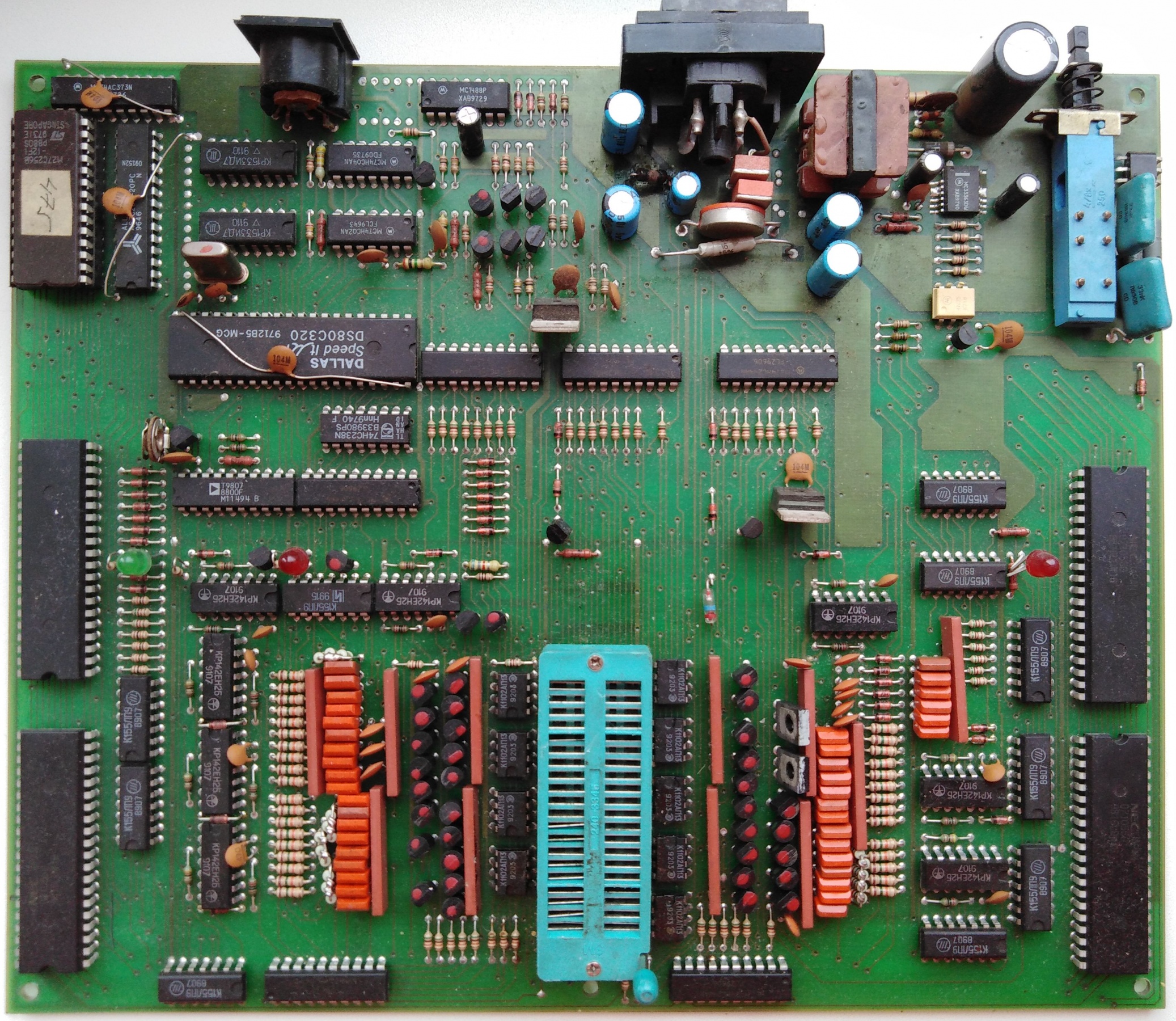

Продолжаю препарировать С9-28.
Ну что, коллеги.
Вот и добрались у меня лапы до считывания прошивки.
Была вычитана прошивка из ПЗУ платы управления ЭЛТ; ПЗУ платы памяти вычислителя; ПЗУ платы КОП.
Одиночные ПЗУ вычитывались с выпайкой, 16 ПЗУ платы памяти вычислителя вычитывались внутрисхемно.
Для снижения вероятности ошибок каждый корпус вычитывался по 5 раз с последующим сравнением полученных файлов.
И, как оказалось, не зря. Один из корпусов платы памяти вычислителя отказался нормально вычитываться внутрисхемно, пришлось выпаивать.
В архиве сама прошивка, ее резервная копия и немного справочной информации.
https://mega.nz/file/FFp2XbAb#TWZadMowm ... nuleK85Q3g
https://disk.yandex.ru/d/GMo-2ey-aAXovg
To be continued...
Фотографии на сайте (первое фото) можно открыть в большом разрешении, нажав на "оригинальная фотография".
Блок КОП. Фактически плата разделена на 2 половины, которые друг с другом не связаны. Правая сторона - классический интерфейс КОП, как и на многих советских приборах выполнен на 580ВВ55А и микросборках 04АП003. А вот левая сторона - тайна за семью печатями, назначение которой мне пока не ясно.
На левой стороне платы есть незадействованный ВЧ разъем, который подключен к С-входам Д-триггера 100ТМ231.
Причем этот ВЧ вход не задействован не только у меня - встречающиеся в интернете фотографии указывают на то, что он не задействован серийно.
Так же на моем приборе левая сторона кастрирована - отсутствует микросхема, которая была выпаяна явно не в заводских условиях.
И варварски отрезаны дорожки.
На обеих сторонах платы.
Какая должна микросхема стоять, я нашел - это 100ЛЕ111
Заказал в ЧИПиДИПЕ, ожидаю.
To be continued...
Блок КОП после восстановления.
Сделал перерезанные дорожки.
И впаял на место отсутствующую микросхему, приобретенную в ЧИП-ДИПе.
To be continued...

может сделали так втихую, чтобы создать видимость неисправности, списать-прибрать к рукам ?
Вряд ли.
Прибор вполне может работать без этого блока КОП.
Думаю проблема в этой 100ле111, я встречал еще фотографии, что вместо нее на проводочках висит DIP-корпус.
И встречал фотографии, где были явно видны следы пайки - микросхему меняли.
Видимо была какая-то плохая партия, оказавшаяся внутри этих приборов.
