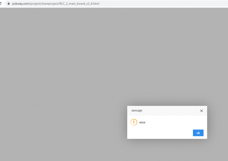

https://www.pcbway.com/project/sharepro ... 2_4_1.html
Честно скажу, что полностью смд вместе с микрами нет особого желания собирать. Хорошо что ещё 0805, более мелкое идёт сразу лесом.
