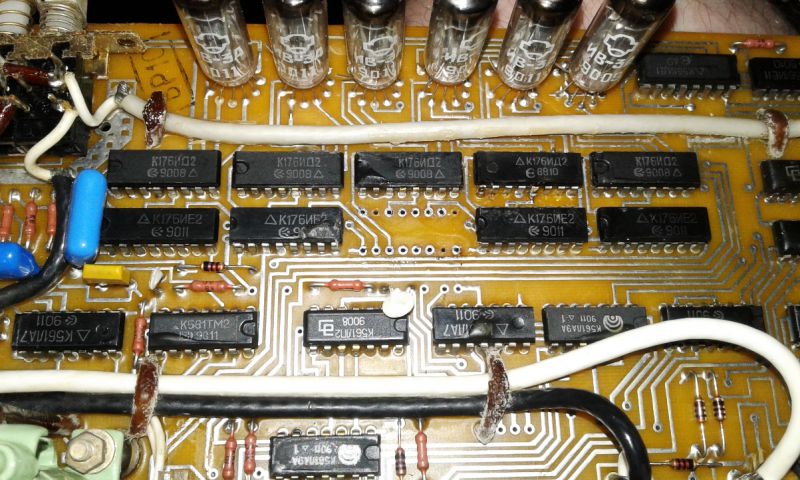

Наконец-то приехали микросхемы.
Две недели на почте не отдавали, говорит, ждите извещения, без него не отдадим. А извещение всё не несут. Сходил к начальнику, поругался - отдали.
Вскрыл пломбы на В7-38.
Первым делом вижу кондёр как бы взорвавшийся:
И на верхней пластиковой крышке прибора, над этим кондёром, какая-то бело-жёлтая фигня...
Ладно, кондёр выпаял, впаял новый.
Выпаянный обмерил - всё ок, ESR 0.15 Ом, ёмкость 230 мкФ, даже потери порядка 1%...
Идём дальше.
Беру чиподёр и потихоньку выпаиваю К176ИД2:
Меня тут пугали, что дороги отслаиваются - ничего подобного, хорошая плата.
Прососал отверстия, впаял чип 88-го г.в.
Запускаю.

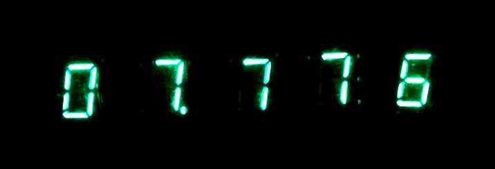

Ноль (клеммы закорочены):
Измеряю старую отработанную "крону".
Прямая полярность:
Обратная полярность:
Вроде всё работает :))

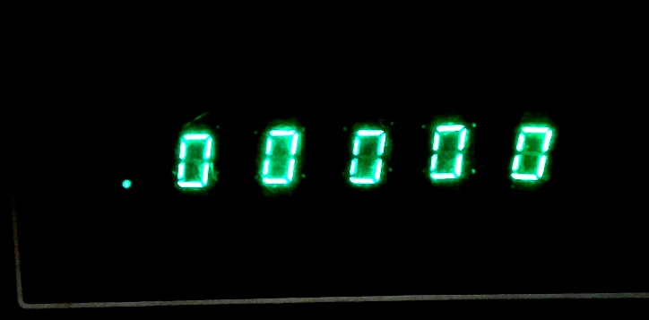

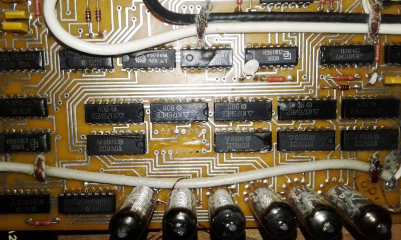

Приключилась ещё одна неприятность - вольтметр перестал измерять.
После включения постоянно горят нули 00000.
Прошёлся осциллом:
- генератор генерирует,
- импульсы сброса идут,
- не считает третий счётчик, т.е. на входе 2 кГц от предыдущего разряда присутствуют, а вот на выходах ничего нету...
Заменил К176ИЕ2:
Заработало:

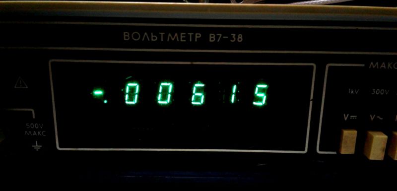

При закороченном входе так ползёт ноль.
zorromen писал(а):
3)При выборе постоянного напряжения при висячих проводах выводится -.181XX
У меня открытый вход (+экранированные провода 1 м длиной) сейчас показывает вот это:

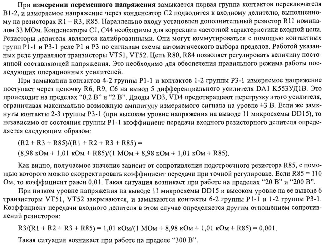

Здравствуйте, подскажите, пожалуйста, а то я уже в тупике.
Имеется вольтметр В7-38, изначально он просто не включался - починил, врал по постоянному току - починил. Добрался до переменки и столкнулся с такой неисправностью на пределе "0,2В" и "2В" значение 0,19В и 1,9В устанавливается идеально, но когда подаю 19В на пределе "20В" - показания прибора 9,5В. Прошёл от 3В и наблюдал следующее:
4 - 3,9
5 - 4,5
6 - 5,1
7 - 5,8
17-7,8
18 - 8,2
19 - 9,5
В первом столбце показания с калибратора, второй - показания в7-38.
Если подать 19В и прибор переключится на предел "200В", то показания будут: "019,00", понижаю до 17В и снова 7,8В. Если подать 190 - покажет 88,7.
При этом вся часть, отвечающая за переменку работает исправно(хотя я уверен, что тут я что-то упускаю и проверил не всё): МС1, МС3, Т36, Т37, Т43, Д7, Д8, Т21, Т22.
При этом показания по постоянке и сопротивлению - идеальны.
Заранее спасибо за помощь, надеюсь, что достаточно подробно описал проблему.

Неисправны полевые транзисторы в составе ключей А1 и/или А2. Так же стоит проверить высоковольтный делитель Э1 308НР6.
Не сочтите за глупый вопрос, но разве ключи А1 и А2 задействованы только при измерении переменного напряжения?
А на счёт делителя даже изначально и не подумал проверить, спасибо, но в этой теме уже прочитал, что у человека была похожая проблема и оказался виноват именно он, но смогу проверить только в понедельник.

Mickle писал(а):
Прошу прощения, я ошибся. Почему-то был уверен, что проблема с постоянкой :?
Ну т.е. получается, что при таких симптомах дело скорее всего в делителе и его замена должна помочь?
Просто почитав описание работы измерения переменного напряжения В7-38 в книге "Ремонт радиоизмерительной аппаратуры" я проверил работу всех элементов, которые там указаны и нигде не нашёл проблемы, как раз про делитель там ничего и не сказано, если не ошибаюсь, но попробую пройти все те шаги, который описаны пару страниц назад, позже напишу о результате, спасибо за ответ.

Кандидат №1 - резистор R1 верхнего плеча делителя.
Проверить не удалось, заменил, до того, как написал на форуме, Т23 и всё работало, а после включения сегодня стало индуцировать на постоянке и переменке "П2000.0", а на сопротивлении "П20000", при этом ни на что не реагирует. Замена обратно и на другой ни к чему не привела. Сам не знаю что наделал :facepalm:

Т23 коммутирует вход АЦП. Совершенно непонятно, как он мог влиять на работу в режиме измерения переменного напряжения, но не влиять на работу по постоянному. Что-то не то.
