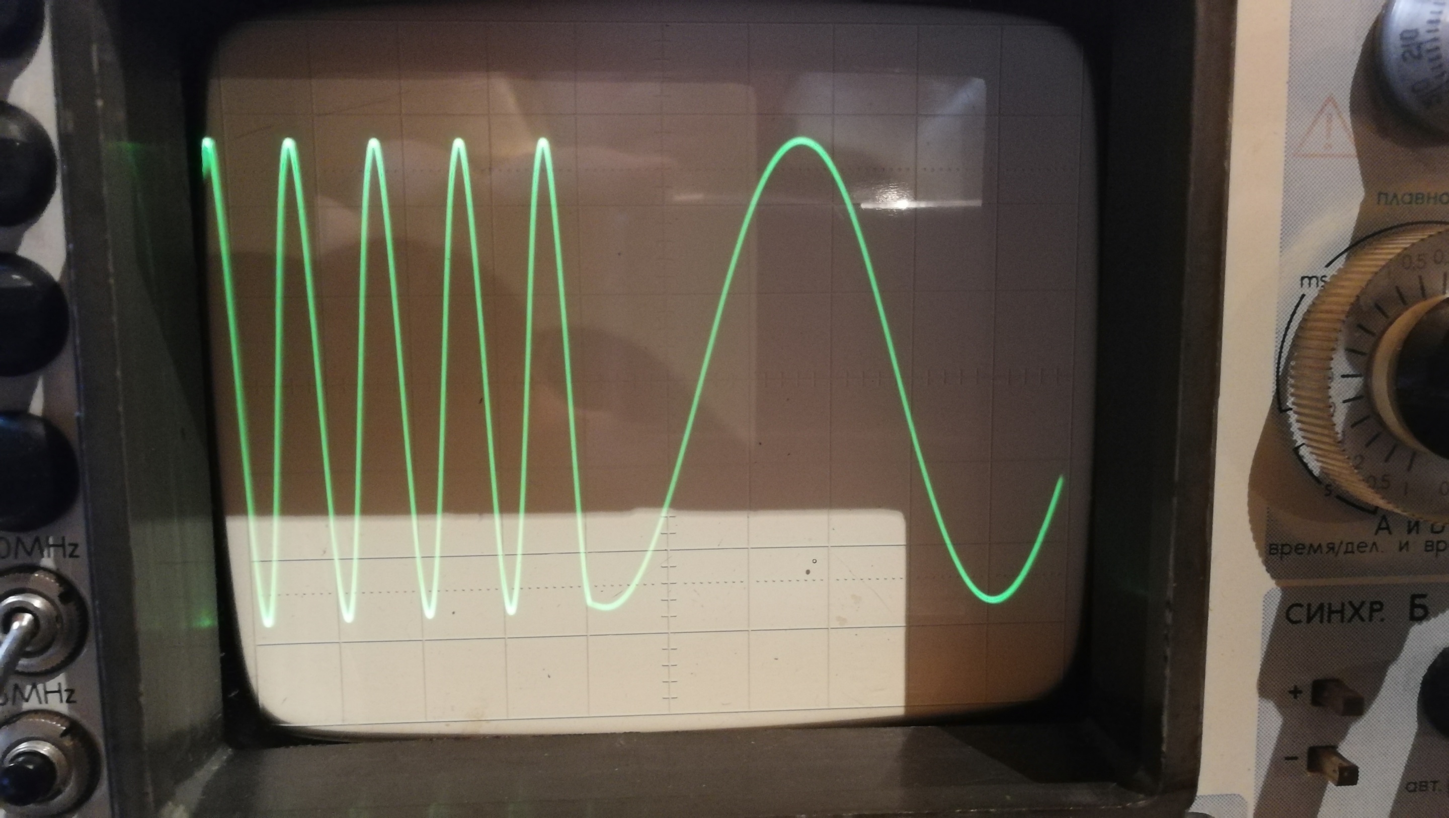

С1-99 - два канала, 100 МГц на двух разверках, электронная лупа (можно выделить участок на осциллограмме и растягивать во времени как хочешь), возможность синхронизации по НЧ, ВЧ отдельно, и др чертовки полезные плюшки.
куплен за копейки, но пришлось немного поработать с ним.
оно того стоило 200%.
