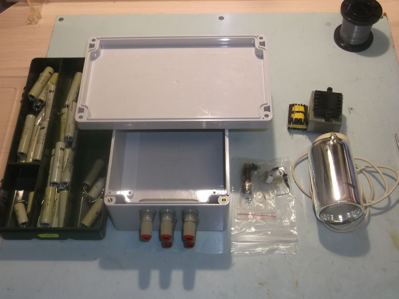

xDevs писал(а):
Кстати у популярного полиэтиленового упаковочного материала, которым так любят пользоваться многие энтузиасты для теплоизоляции - теплопроводность выше чем у воздуха, так что
вариант с Дьюаром очень даже окупается. Аналогичную идею я хочу реализовать в своих ИОНах, нужно выбрать подходящий материал для стенок воздушной камеры.
Делаю кожух из жести. В кожух заливаю монтажную пену для термоизоляции. После отверждения вырезаю в пене камеру.
Небольшой нюанс: перед заливкой, стенки камеры надо зафиксировать снаружи, ибо пена расширяясь, раздувает кожух.
Кожух одновременно ещё и экран.
А если жесть оцинкованная, то и по инфракрасному излучению утечка тепла уменьшится.
Только вот проверял ли кто-нибудь, как ведёт себя застывшая монтажная пена в плане электрической проводимости при 90 градусах Цельсия? Слои пены, соприкасающиеся с LMx99, будут иметь почти ту же температуру, что и кристалл.
И не копится ли в пене опасный заряд статики при вспенивании/вырезании/деформации/тряске? Если с этим всё ОК, с радостью приму метод на вооружение :) .

TEKTRON писал(а):
Вот смотрю на баллон. Написано:
- всесезонная монтажная пена;
- температура эксплуатации от -50°С до +90°С;
- кратковременно от -65°С до +130°С.
Т.е. 90°С выдержит. Внутри заливки пузыри больше, поэтому приходится "ретушировать", т.е. некоторые пузыри шпаклевать.
На листок пшикнуть из баллона и этим замазать.
Во время обработки статики не замечал. И - для отверждения пены используется влага из воздуха. Возможно этим и объясняется отсутствие статики. Вот УФ эта пена боится, но под кожухом его нет.
Ещё - пена затвердевает на проводящем экране. На нём откуда статика возьмётся?

Раз в предыдущей конструкции забраковали чёрный микроамперметр на крышке, попробую собрать Lite-версию вообще без него. А так же без усреднения группы ИОНов (т.е. всего с одним LM399) и без статистического делителя (вместо 14-ти фольговых С5-61 будут 2-3 проволочных С5-60).
