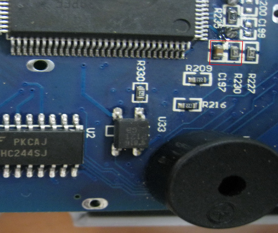

kedrikov писал(а):
Всем привет.
Только с почты получил данный девайсик :) сижу мацаю... DSO1060
Прошивка 1,71
Обнаружилось пару косяков :cry:
1 При переходе в режим прозвонки (мультиметр) после замыкания щупов ,пискнит коротко и выкидывает в режим измерения напряжения
2 в режиме измерения напряжения при выборе ручного режима и установки шкалы измерения,либо не переключается, либо может выкинуть в режим прозвонки
Что может быть.....я грешу на прошивку.
Да и где можно качнуть русиш инструкцию?
http://www.youtube.com/watch?v=R0bC5k280sI
Решил я свою проблему!!
Китаезы как всегда косячат.Сравнил свою плату с фотками платы из этой ветки.Оказалось ,что вместо RC цепочки R230 и С197 у меня стояла неопознаная тринога,померял...на транзистор не похожа скорее всего варисторно-резисторная сборка.Удалил ее и все заработало.Но както не посебе нжноже поставить то что должно стоять.На фотках непонятно ,что за маркировка резистора.Отсюда просьба если кто будет разбирать свой прибор посмотрите ,что на нем(R230) написано и по возможности измерить емкость кандера С197
Заранее благодарен.

kedrikov писал(а):
kedrikov писал(а):
Всем привет.
Прошивка 1,71
Заранее благодарен.
Не долго длилось счастье :(
После удаления триноги обнаружился каосяк , зависание прибора в режиме измерения напрежения сразу после подачи измеряемого напрежения
HELP кому не сложно посмотрите номиналы RC
