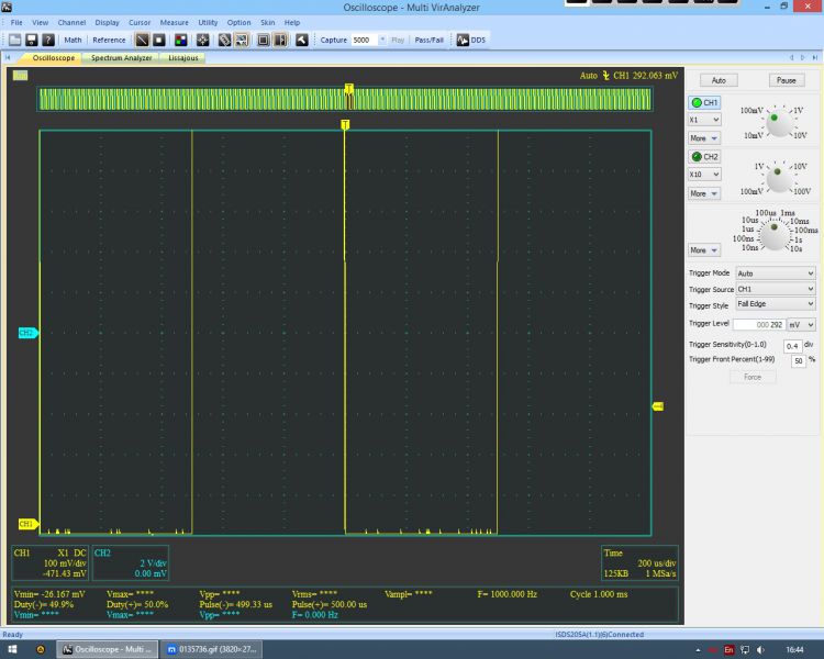

Пришел осц ISDS220B Изображение плохо синхронизируется Прыгает взад, вперед. А также меняются цифры Vmax, V min, Vpp, V amp, F. Как с этим бороться
