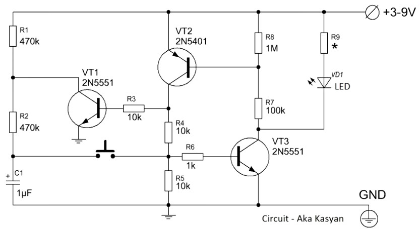

Igor84 писал(а):
Собираюсь сделать на NE555 + оптопара,

Igor84 писал(а):
А вот теперь думаю, а что насчет npn-транзистора?
Если им корректировать напряжение dc/dc.
И тестер портить не надо и проводов лишних в него внедрять не придется.
Измерить напряжение на батарейке и скорректировать делитель задающий напряжение dc/dc.
А тестер сам по себе индикатор засветит.
Для моделирования в мультисиме сам dc/dc расписывать не надо.
Достаточно делителя из пары резисторов.
Но надо знать VFB (Feedback Pin Reference Voltage) из даташита конкретного.
В качестве измерительного элемента транзистор не обязателен. можно и TL431, и логические элементы применить.
На всякий случай.
В даташитах dc/dc имеются совершенно правильная формула расчета делителя.
Но в результате получаются совершенно "неправильные" номиналы.
Всякие 117к и 13.3 к. Бумага ведь все стерпит.
И потому в симуляторе собираем делитель.
Цепляем вольтметр к нижнему резистору.
Подключаем делитель к регулируемому источнику напряжения с контролем вольтметром.
И начинаем подбирать номиналы по своему усмотрению.
Выставив напряжение на нижнем резисторе соответствующее VFB
смотрим какое напряжение на источнике.
Это будет напряжение которое выдаст dc/dc при данных номиналах.
Для тестера с питанием от LM27313 с VFB 1.230v
Резисторы получились 1М 100к.

В 44-выводном варианте ICL7106 имеется вывод HOLD, который используется для фиксации показаний на экране.
Эта функция не реализована в мультиметрах DT-838.
В других мультиметрах, использующих данный вариант микросхемы, активация режима HOLD выполняется путём замыкания вывода на "V+". Я проверил в своём экземпляре, и это работает.
Остаётся только придумать как управлять этим. В других мультиметрах - это кнопка с фиксацией. В 838-м особо места для таких кнопок нет, тем более, что кнопки с фиксацией не самого маленького размера. А вот сделать управление от обычной маленькой тактовой кнопки - самое то. На данный момент я сделал схему электронного переключателя на трех транзисторах (что-то типа триггера), испытал отдельно, всё работает отлично.
Но при подключении её к мультиметру она не работает из-за того, что на выводе 5 - минус питания, что ломает работу триггера...
Интересно, кто-нибудь решал этот вопрос именно с 838-м? Естественно, речь идёт не о использовании кнопки с фиксацией.

Интересно кто нибудь использует кнопку HOLD?
Транзисторы бывают другой проводимости.
Ползунковые переключатели бывают существенно меньших размеров.
Триггер на логике 40 серии и мосфет на выходе?
Подтяжка на минус - вполне логично. Но какой именно минус? 3 В (COM), 5 В (TEST) или полное напряжение батареи?
PS. У моего экземпляра там -5 В (TEST). Соответственно логику запитывать: плюс на плюс батареи, минус на пин 3 (TEST). Мосфет в таком случае скорее всего и не будет нужен.
Кстати, тоже думал об этом, но маленькая кнопочка лучше всего подходит, как-то удобнее мне кажется.
Если измерять относительно "V+", то -5 В.
Нет, схема такая:
Соответственно, вывод "5" подключен на коллектор VT3.
Подключение gnd данной схемы на TEST вообще не даёт запуститься мультиметру.
