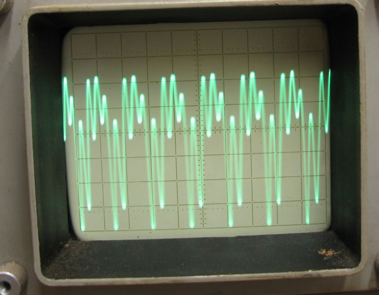

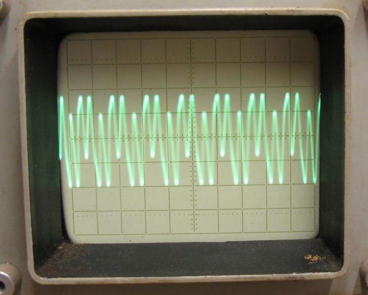

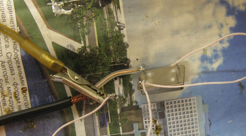

Провёл ещё ряд «тестовых» включений (будет много букв)...
Поскольку осциллограмма с ОГ о Р-143 была более красивой - установил его в конструкцию частотомера, подключил «тестовый девайс»
результат оказался вполне ожидаемым с прошлых экспериментов - измеренные значения частоты гуляли плюс/минус трамвайная остановка... частота данного опорника тоже скакала :(

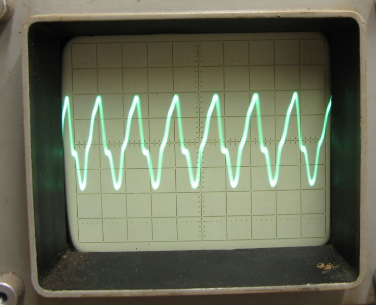

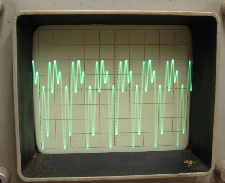

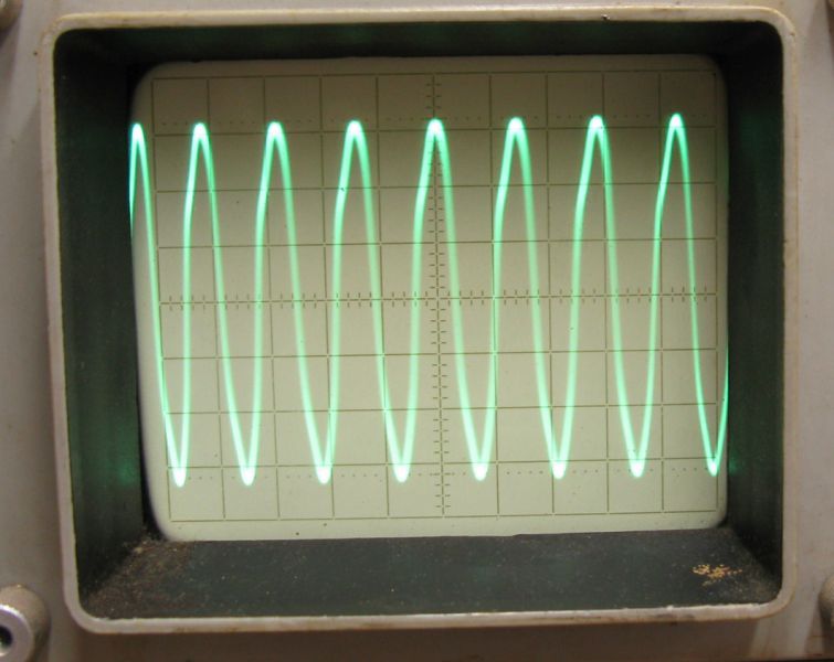

Далее я вернулся к эксперименту с SMD генератором 13MHz от какой-то мобилки.
В первом случае подал питание +2,5 Вольта (использовал TL431).
«Картинка» снятая щупом:
Тоже, но подключение на прямую:
Стабильность - жуть:
Во втором случае - питание +3,3 Вольта (LM1117-3.3)

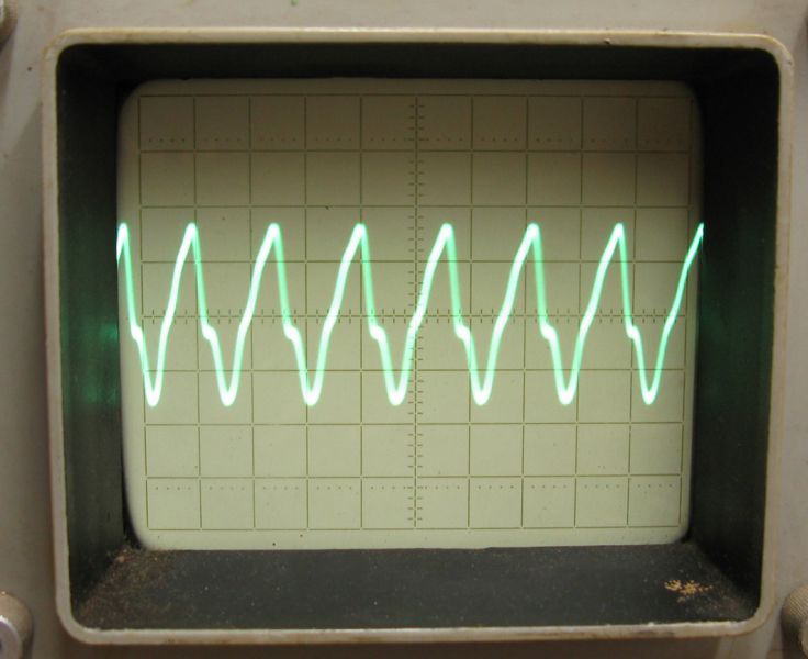

Со щупом:
Без:
Стабильность та же:
Таким образом, напряжение питания не меняет осциллограмму, стабильность то же
Далее, для теста, на проводочках, подключил пятивольтовый генератор со старой мамы:
Со щупом:
без него:
Стабильность работы:
Получается непонятное - подключение через щуп должно уменьшать влияние измерения на измеряемую величину, но тут всё наоборот - щуп сильно портит осциллограмму. Стабильность имеющегося SMD генератора из мобилки совершенно не годится.
Возможно, временно, использовать последний генератор. Думаю в последствии, если не найдётся более подходящий вариант, сделать термостатирование по предложенному здесь варианту: http://rx-30.narod.ru/frec_counter/freq_count.html Однако, несколько смущает использование кварца 420-485 kHz на третьей ноге 34063 - обычно там устанавливают частотозадающую ёмкость, да и размеры такого кварца будут не маленькими, насколько я помню со старых времён...

Используемый Вами делитель ( И.22.727.011-7) из комплекта к С1-68 с полосой до 1Мгц., отсюда и искажения.

Спасибо за информацию, а то я уже всю голову себе сломал :beer:
Буду искать другой делитель...

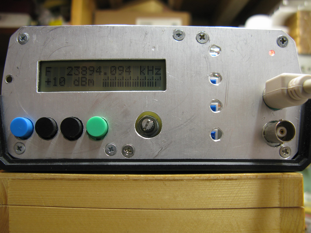

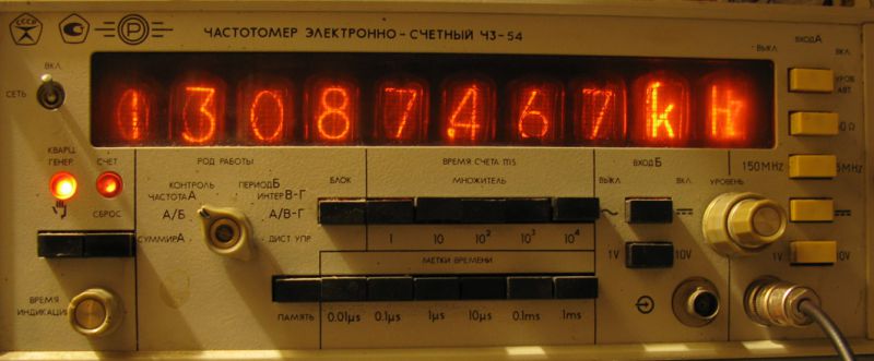

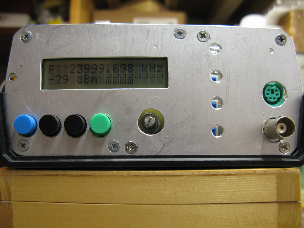

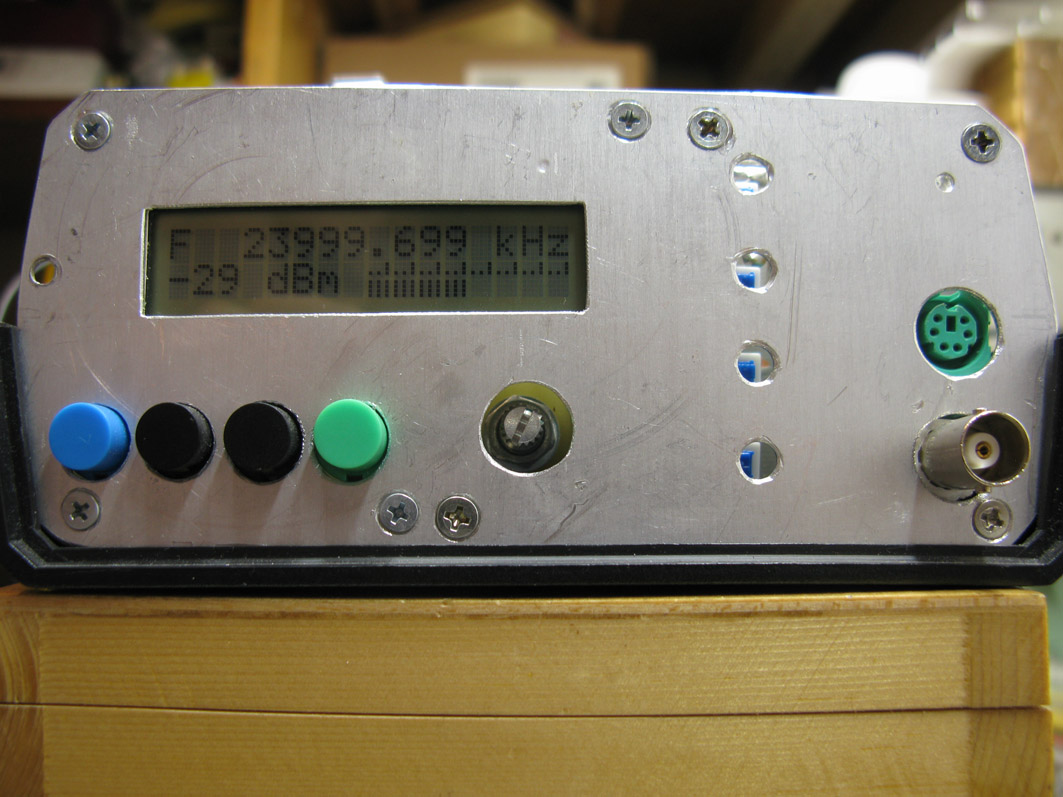

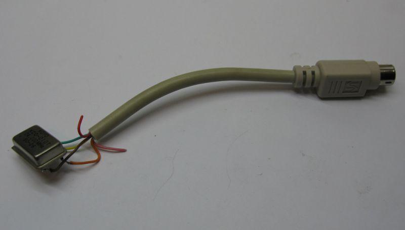

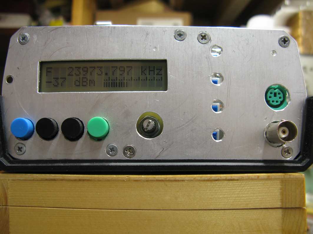

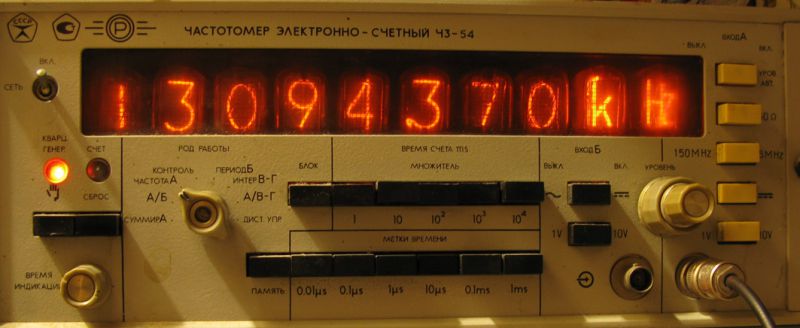

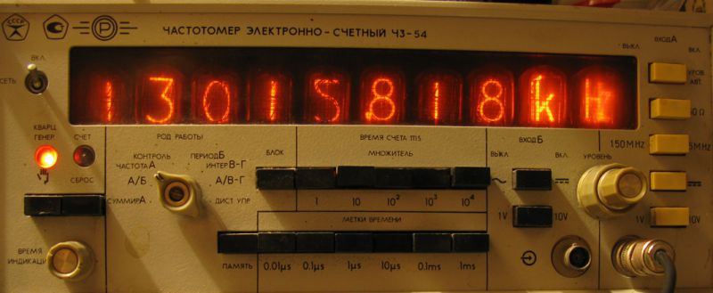

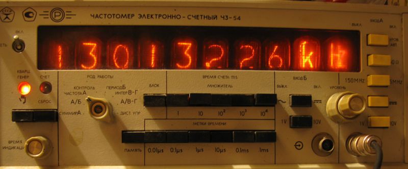

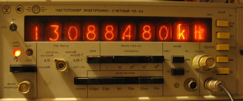

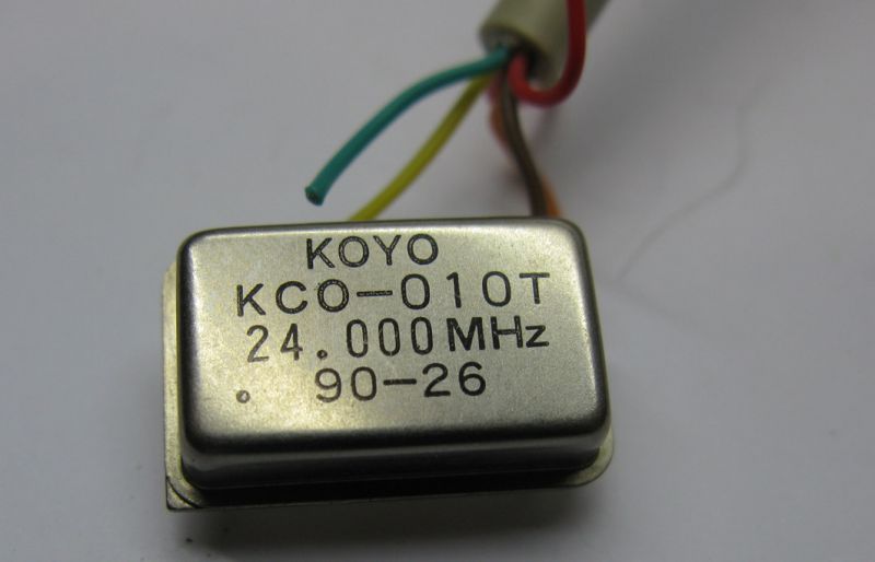

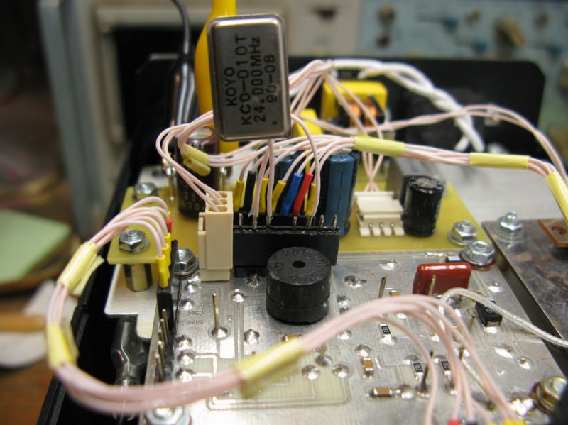

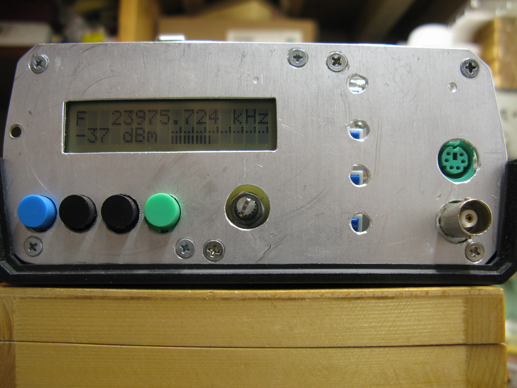

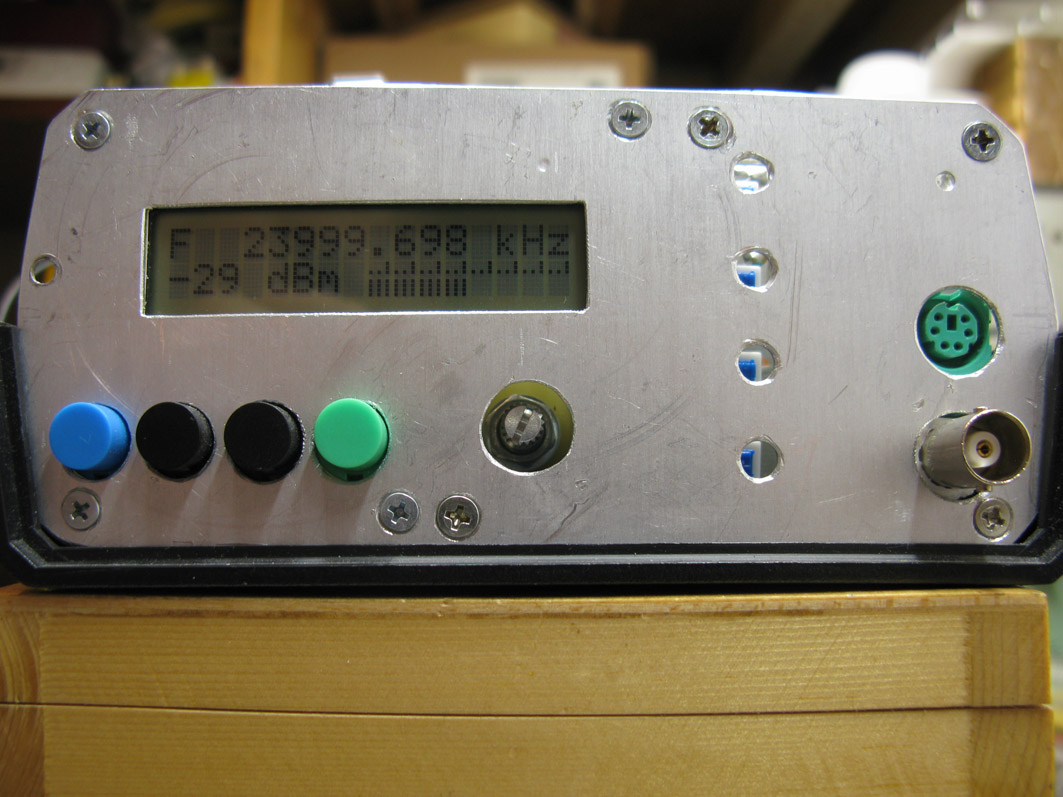

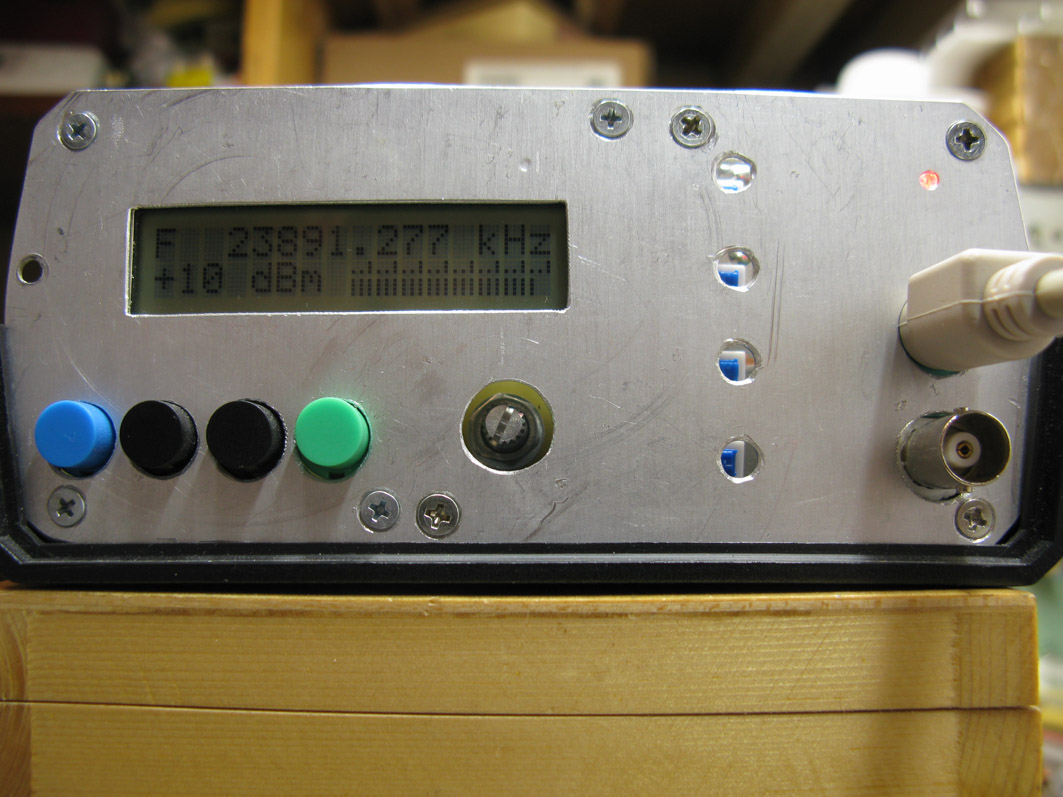

Сделал платку для генератора, установил,
провёл тесты на стабильность измерения частоты, вот результаты:
Первый тест, ко входу подключен «тестовый генератор» на 24 Mhz
по результату медленно выпадаю в осадок :shock: стабильностью вообще не пахнет... при этом и опорный генератор и тестовый ещё вчера проверял - работали нормально...
Второй тест, отключил плату входного формирователя, на её место повесил второй тестовый генератор на те же 24 MHz (благо было два очень похожих с одинаковой маркировкой и с одинаковой точностью)
Серия на стабильность измерения:
результат примерно тот же, хотя полностью исключена аналоговая часть.
Однако, Леонид Иванович писал, что очень желательно не использовать импульсного питания. По сему подключил я вместо ИИП простой 12 вольтовый АКБ и повторил последний тест:
Изменения результата очевидны...
Далее повторил первый тест с подключенной аналоговой частью и генератором подключенным к передней панели. Результат не впечатлил, опять отсутствие стабильности. (фоток не делал)
Вывод тут, на мой взгляд, очевиден - проблемы вносят импульсные преобразователи в питании девайса.
Сравнить измерения с имеющимся Ч3-54 не удалось ввиду отказа последнего вообще хоть что-то измерять сегодня.

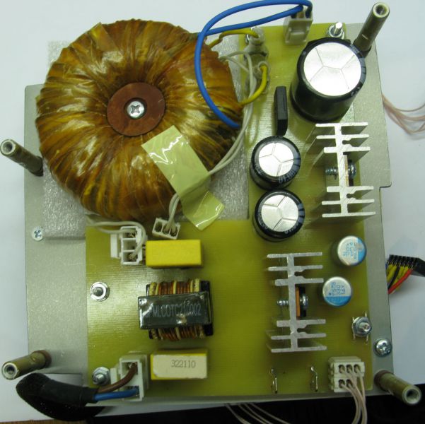

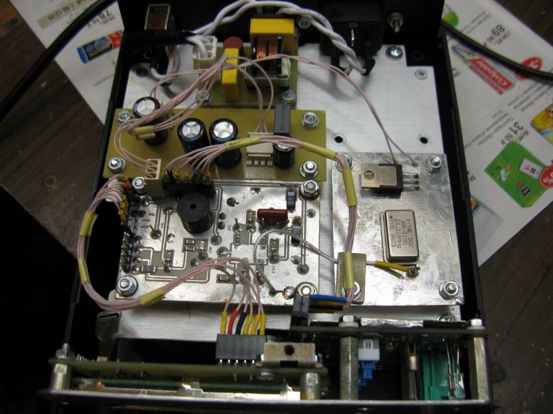

Опять перемотал вторички колечка из первой версии блока питания, сделал платку с 7805/7905, из распая выбрал баночки маленькой высоты, получилось так:
На плате дополнительно выведено не стабилизированное положительное напряжение, для возможного термостата, правда там всего 9,5 Вольт, но эту обмотку мотал еденицей :))
Измерения стали более стабильны, однако решил поменять местами платы цифровой части и ОГ - это даст сокращение длины шлейфа от входного формирователя до платы цифровой части.

Goblin А можно поинтересоваться, почему для столь небольшой мощности и критичности к наличию помех, Вы пытаетесь сделать импульсный БП для частотомера? Когда можно за пару сотен рублей купить обычный трансформатор, какой нибудь ТП121 с подходящими параметрами и полным отсутствием помех, свойственных импульсному БП?
В некоторых приборах, по моему мнению, импульсные блоки питания противопоказаны, как бы я сам к ним хорошо не относился.
 Заголовок сообщения: Re: Частотомер FC-510
СообщениеДобавлено: Вс сен 06, 2015 18:54:12
Рейтинг сообщений: 89
Зарегистрирован: Пт мар 13, 2009 10:55:57
Сообщений: 329
Откуда: Калининград
Причин несколько: 1) хотелось бы больше не тратить деньги на девайс, поскольку бюджет ограничен 2) в нашей деревне из трёх осталось два радиомагазина, в результате реального выбора нет, а в отсутствии конкуренции цены не радуют :( Тут. в продолжении этой темы - пару недель назад ездили к соседям, в Гданьск, вот там докупал некоторые детальки на PSL3604 и не только :)) Как пример: у нас BD140 стоил в тот момент 20р., а там 0,5 злотых т.е. 9р. по тогдашнему курсу... 3) на момент постройки ИИП требовалось дополнительное питание 27 Вольт и 0,4 Ампера 4) было интересно попробовать, а тут описывал - может кому поможет и кто-то будет меньше наступать на грабли...
Импульсные блоки питания мне тоже интересны, но опыта у меня, на мой взгляд, маловато :(

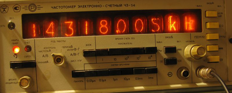

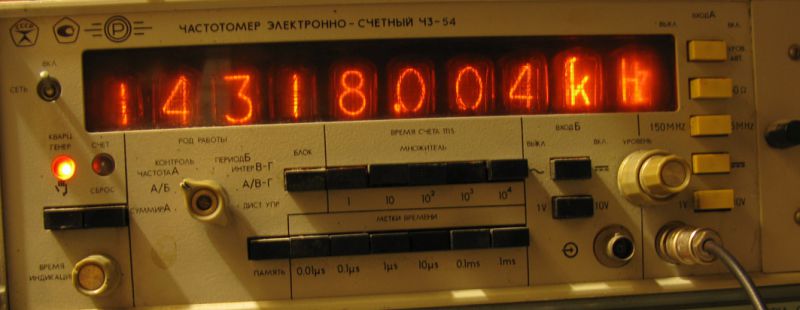

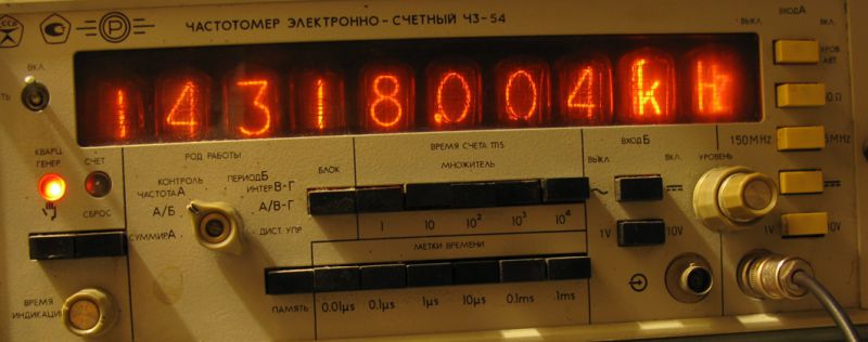

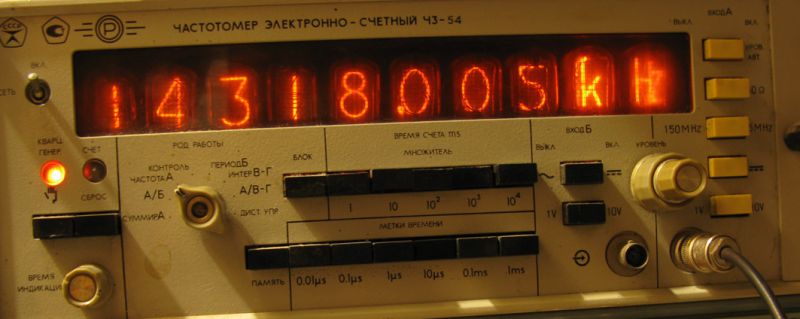

Возможно, но тактовая частота сейчас 14,318 MHz т.к. имеющиеся опорные генераторы ещё советского производства первой половины 80-х годов выпуска стабильность работы почему-то не показали, чем сильно меня огорчили :cry:
Самым стабильным оказался вырванный откуда-то генератор без подстройки... однако он на отдельной плате, и, чисто теоретически можно подключить «внешнюю» частоту разделив 50MHz с выхода Ч3-54, к примеру используя 74HC390. Такая микрушка, насколько я помню, должна где-то остаться после сбора RLC-2... правда я так и не понял где искать тестовые частоты самоконтроля.
Впрочем, можно установить релешку, разъём и выключатель, по образу Ч3-54 и появится возможность подключения внешнего тактового генератора, но нужно ли это?

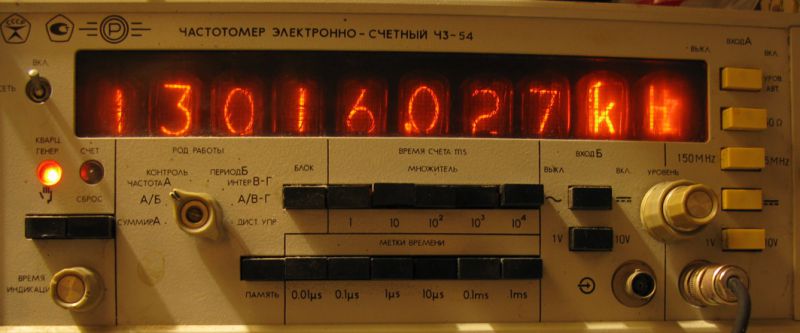

Пока попытка подать тестовые 50MHz с выхода Ч3-54 прямо на вход FC-510 дала плачевные результаты - показывало что-то порядка 5 MHz, но скакало как бешенная лошадь, почему не успел разобраться - потребовалась срочная замена вентилятора в осциллографе, а это оказалось не быстрой процедурой :o сейчас вроде как всё собрал и установил на место, однако удобства подключения к разъёму сзади Ч3-54 совсем не добавило :(
Пока раздумываю где и как искать новый косяк... Интересно, это у меня настолько кривые руки или такое фатальное невезение - с весны не могу повторить, внешне не сложную, конструкцию...

2способ:Ставим в FC510 опорник 10Мгц - несмотря на нестабильность при обмере "самого себя" должен идеально показывать 10.000000Мгц!
Делим на 2 (используя ИЕ5 или ТМ2)и получаем 5Мгц, которые подаем в качестве внешней опоры на Ч3-54, и измеряем
те-же метки с Ч3-54 (от 0.1гц до 10Мгц) - они в этом случае должны мериться идеально!
Стабильность самого опорника при этом - ни какого значения не имеет!!!
Оцениваем только - работу интерполятора и формирователя сигнала от опорного генератора до ПЛИС!
И что получается?
С фирменного частотомера при таких измерениях - на дисплее стабильно держатся 10 разрядов , бегают только 11-й и 12-й разряды!
С делением сигнала от опорника (особенно если он - синусоидальный) могут возникнуть сложности, если не справитесь -
пишите - подумаем!
СообщениеДобавлено: Пт окт 02, 2015 23:43:23
Сообщений: 329
Откуда: Калининград
Питание уже не импульсное :)
Сегодня повторил тестовые измерения, была собрана следующая схема вход на FC-510 соединён со входом «А» на Ч3-54 (установлен Т-коннектор)и далее соединён с выходом 50 MHz. Понятно, что на Ч3-54 измеряется его же собственный сигнал и показывает ровно 50000.000 kHz на FC-510 (время измерения 1000mS, усреднения нет, интерполятор отключен) 49999,9042 - 4999,9057 kHz. при том, что эти самые 50 MHz получаются путём двойного преобразования (сначала на 2. потом на 5) и отсутствия точного значения частоты использованного ОГ в FC-510, на мой взгляд вполне нормальный результат.
Далее, опять подключил ОГ от Р143, питание от отдельного АКБ, схема подключения входов та же, результат:
Ч3-54 - 9999,966 - 9999,967 kHz
FC-510- 9999,9467 - 9999,9475 kHz
Весьма похоже на то, что частота ОГ в FC-510 задана не совсем точно...
Однако радует, что входной каскад таки работает, в прошлые разы увидеть 50 MHz почему-то не получалось.
Далее, меня посетила мысль переключить тактовый вход FC-510 на ОГ от Р143, при этом входы частотомеров также остались подключены к этому же генератору... тут началось самое интересное - при отключенном FC-510 (от сети электропитания) результат как и в прошлый раз, а вот при включенном - частота работы ОГ не много повышалась, а стабильность пропадала совсем :o Сие сильно удивило, отключение кабеля от входа FC-510 ситуацию не стабилизировало. Получается что стабильность работы этого ОГ зависит от нагрузки... В схеме Р143 после ОГ идёт каксад усиления на одном 2Т316 по схеме с общим эмиттером и пяти вольтовым питанием. Но блок питания, в последней редакции, уже не позволяет использовать данный ОГ без перемотки трансформатора.
В дальнейших краткосрочных планах - измерить частоту ОГ 14.318, а не смотреть, что написано на корпусе, попробовать ввести более точно это значение в FC-510 и повторить измерение 50 MHz.
