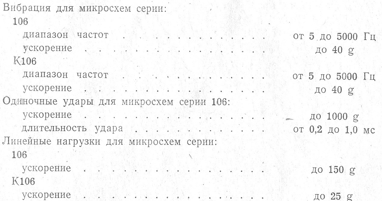

Igor84 писал(а):
присутствие динамика пищалки прямо над чипом не окажет на него (чип) негативное влияние в смысле точности измерений или других проявлений?
Эта этикетка от старой Советской микросхемы.
Конечно чип в тестере не Советская военная приемка.
Да чип этот к башне танка с его пушкой не прикручивают.
В тестере всего лишь маломощный пищик.
J.jpg [250.36 KiB]
