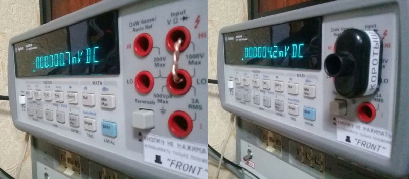

Зачем прутки?
Потому что клеммы мультиметра так же сделаны из меди. Я не про измерение больших токов говорю (тут мультиметру ничего не поможет), а про измерение сопротивлений. Там важно минимизировать паразитные термо-ЭДС на соединениях, в идеале, единственное место вне мультиметра, где нет перехода медь-медь будет в точке контакта измерительного щупа с измеряемым резистором. Отсюда же и требование отсутствия пайки, по идее конечно пайка даст эквивалентные термопары медь-пайка-пайка-медь, но не спроста же производители калибраторов медные провода к омедненным клеммам омедненными гайками прикручивают:)
И причём тут жирные провода? Я во-первых ни разу не говорил об измерении шунтов двухпроводкой, во-вторых, у 34401А измерительный ток на минимальном пределе 100 Ом составляет 1мА, и используется там предел измерения 100мВ, что даёт чуйку в 0,1мОм и 100нВ(!) соответственно. При такой чуйке все эффекты термоЭДС уже заметны. Не в толщине провода дело, а в его материале.
Например, разница между нулём мультиметра при использовании косички из медного многожильника, и вилки питания от советского прибора, у которой закорочены контакты при помощи пайки и куска ШВВП (после получасового прогрева каждой из перемычек):
По поводу нагрева шунтов - это как раз причина почему термоЭДС важны. При уходе от большой рассеиваемой на шунте мощности, напряжение на нём уходит в дипазон, где чуйка измерителя находится на уровне таких эффектов (микровольты).

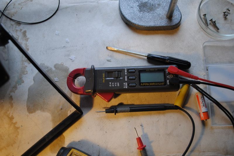

Изображение Appa 30r выбрал, выбирал ТРИ года. Поехал в один город на Волге, захожу зачем то в ломбард, лежит новый в коробке прибор, и цена небольшая... Пожалел жабу. И так полно мультиметров - В7-38, стрелочников 5 шт, а на потаскать DT 182, Долго ли коротко ли, прошло три года, я снова оказался в том городе, опять летний солнечный день, захожу в тот же ломбард, сидит тот же продавец, и продаётся всё тот же мультиметр всё за ту же цену. Сомнений никаких, надо забрать. Это очень хороший аппарат, потратив.

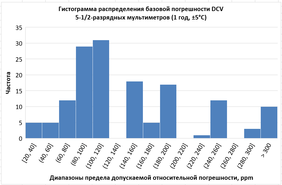

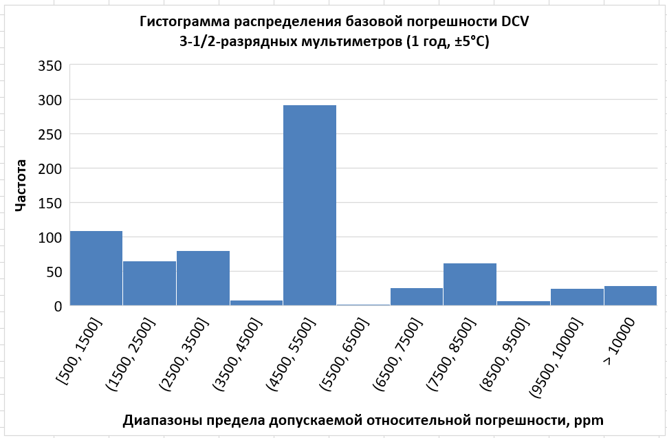

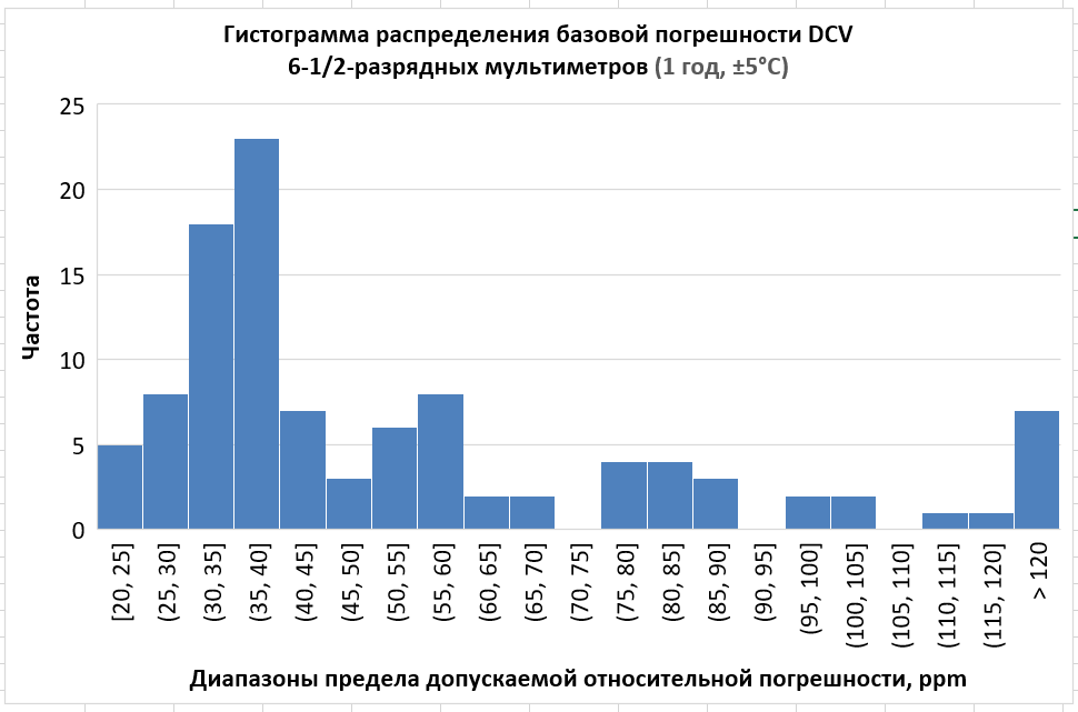

В истории цифромультиметростроения было немало 6,5-разрядных моделей, которые имели 2-5 кратно более низкую погрешность на пределах тока и сопротивления в сравнении с 34401A. Взять хотя бы ряд моделей Prema или Datron. Однако почему 34401A на долгие годы (десятилетия) стал промышленным стандартом? Не в последнюю очередь потому, что разработчики, используя QFD и другие инструменты обеспечения качества, определили оптимальный набор функций и параметров прибора, за которые потребители реально готовы были платить деньги.
Представленные ниже гистограммы (собранная мной статистика за 60 лет с 1960 года) показывают, что подобного рода удачные приборы (схемотехника, топология АЦП...) являются в определённом смысле аттракторами для рынка и наличествуют в каждой условной категории мультиметров:

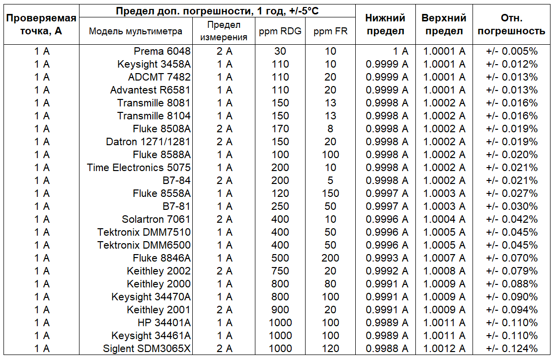

Формально даже 3458A на амперах не вписывается в 0,01% допускаемой погрешности за год. И вообще, ни один 8,5-разрядный не вписывается. Разве что доисторический Prema 6048 (>0,004%), которого в РФ никто живьём не видел.
почему же? до предела 1А вполне вписывается
Fluke 8588A и 8508A аналогично

Mickle,
0,01% это 100ppm?
у 3458А на пределе 100 мА погрешность за год 40 ppm
у 8508А на пределе 200 мА погрешность за год 37 ppm
у 8588А на пределе 100 мА погрешность за год 43 ppm
что не так?
вы указали верхние пределы по току, а я писал "до предела 1А"
