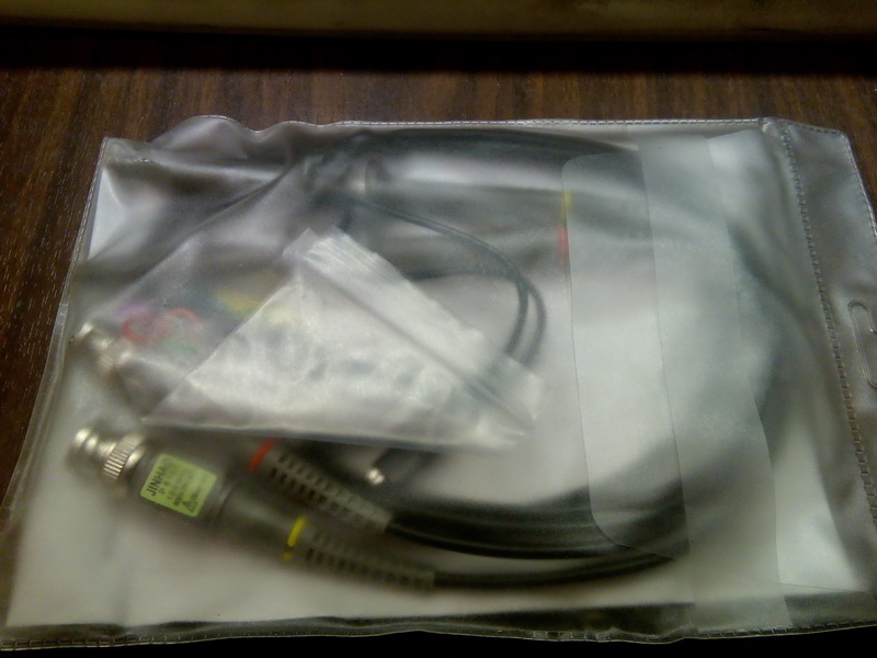

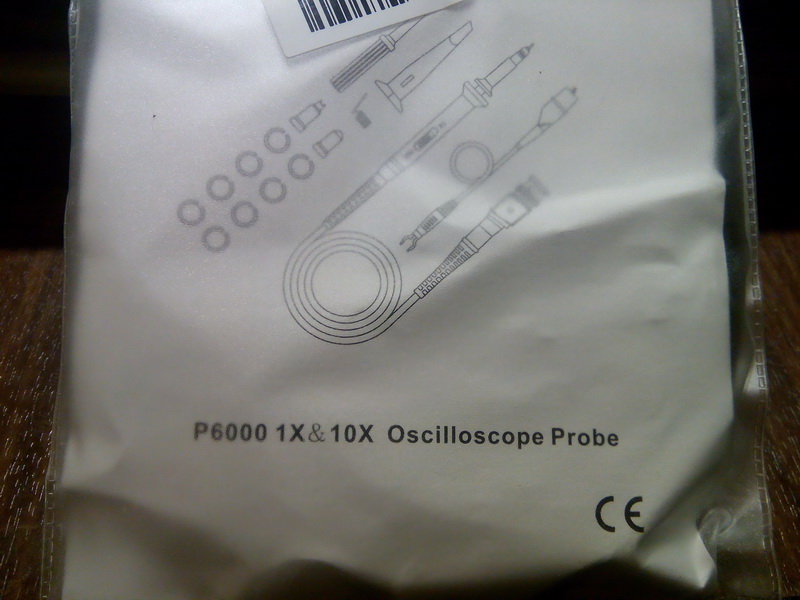

У меня есть лишние щупы. Когда заказывал осла, комплектация не понятна была. На фотках везде был один щуп. Поэтому заказал комплект из 2-х. А пришел осцыл, нормально закомплектованный 2 щупами. В итоге есть лишний комплект из 2-х щупов, еще даже не распечатанный. Фотки выложил. Надо, не надо ????
