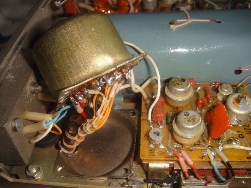

Добавлю ложку дегтя в адрес осциллографа C1-73. У С1-73, так же как и и у некоторых других осцииллографов (например С1-83), есть так называемая высоковольтная болезнь, которая выражается в том, что сразу после включения осциллограф нормально работает, а затем примерно в течении 15-30 минут работы с момента включения у него постепенно уменьшается яркость луча, вплоть до полного пропадания луча. Причина обычно в пробое обмоток высоковольтного трансформатора преобразователя напряжения (И24.730.203). Одновременно с этим чувствуется значительный нагрев корпуса в месте, где расположен этот трансформатор. Проблема лечится, но повозиться придется. Придется либо заменить трансформатор на исправный, либо добавить развязывающий трансформатор в цепь накала трубки осциллографа. Поэтому настоятельно рекомендую при покупке данного осциллографа убедиться что такой проблемы в нем нет. Добавлю что проблема весьма распространенная - из трех имеющихся осциллографов С1-73 проблема была в двух, причем один из них был новый в ящике с хранения.
Проверка С1-73 на предмет отсутствия такой проблемы обычно сводится к тому чтобы включить осциллограф и наблюдать за яркостью луча. Если в течении часа яркость луча не изменилась, то проблемы данной нет.

У меня лет десять отслужил С1-73 и подобных проблем не наблюдалось,
В те далекие времена, когда С1-73 были новыми, тоже не припоминаю таких проблем с ними - работали себе и работали. Но время идет, возможно это просто выход из строя из-за деградации использованных в трансформаторах изоляционных материалов в сочетании с высоким напряжением. Никто же не рассчитывал, что пользоваться ими будут по 30 лет.
