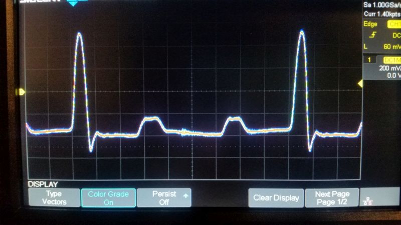

тут пробегал сиглент 1202 за $250 ну я его хапнул ... теперь есть ригол и сиглент - сиглент прикольнее ; Баг в сигленте - подаем 100К синус ставим 1сек развертку - видим красивый синус с периодом 1сек ( но подается то 100К) - капец ... за 15 минут наткнулся
у меня филлипс 100М аналоговый, еще гдето 20М какой то корейский (он вооше синхронизацию не ловит, постоянно подстраиваешь) - прикольно, но не более. Аналоговый удобен для аудио , форму там оценить завалы на прямоугольники, но по сравнению даже с сиглент это как ммм, ну скажем пробник и 5-разрядный мультиметер. Даже для аналогово сигнала масса параметров. А при работе с цифрой про аналоговы лучше забыть - бесполезный пробник .... Про точность формы эээ тоже вопрос ... Все что выше мегагерца это влияние паразитных емкостей делителей и всякой лабуды, Для точной формы пробник, например нужен с особо низкой емкостью. .... а все что ниже мегагерца и аналоговый и современный цифровой рисуют одинаково
" логике 20Мгц полосы аналогового - это как минимум 200Мгц цифрового" - че за логика такая ???? а почему не 1:100 или 1:1024
о сфоткал мобилой по быстрому 1Мгц типа:
филлипс аналоговый "суперточный :)"
цифровой "придуманный"
особенно прикольна было наблюдать на сигленте бегущую синенькую помеху - это после 2 горба перед пиком такая синенкая штрихофка ...
Вопросы кто точнее я так понимаю отпали .....
Это не баг, а алиасинг, особенность работы цифроскопа. Включи короткую память и увидишь их больше и чаще.

спасибо за отличные, наглядные фотки!
логика 1:10 в том по мегагерцам.. что цифровик же семплирует сигнал, то есть грубо говоря стоит АЦП на 200 мегасемплов (АКА мегагерц).
но если подать все 200 мегагерц/сек то 200 мегасемплов/сек - нарисует только одну точку из сигнала :)
нифига не видно будет. так же обратите внимание, что на больших таймингах, например там 50ms частота семплирования сильно упадет.
крайне некашерно видеть пару точек за период, форма будет совсем недостоверная.
поэтому хотя бы 10 точек(лучше больше и 1:100 и более), на период. И все равно так себе.
как раз поэтому и в 10 раз меньше эффективная частота которую можно измерять прибором цифровым
что касается аналогового... ну мне так кажется.
ну просядет децл амплитуда, даже если частота подходит к граничной или выше - но суть останется прежней + сигнал в реальном времени и такой как есть
без причуд прошивок и багов преобразований
