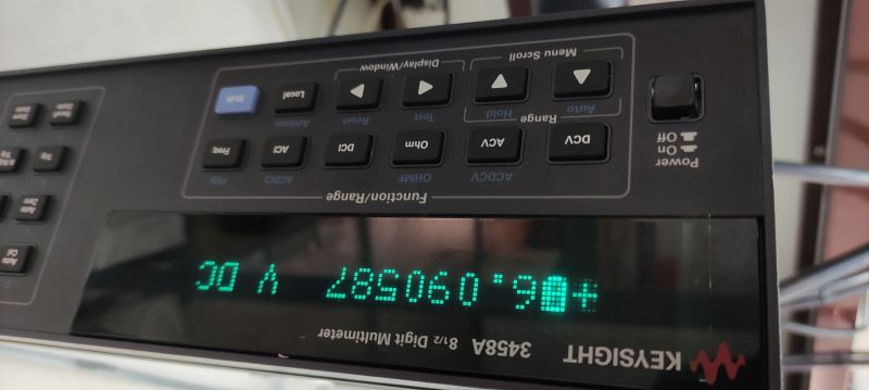

Впаял, все было хорошо. Собрал мультик, и все равно подсвечивается.
Подскажите, это чудо шестилапое называется MUN5111DW1T1?
Похож на это, но корпус не совпадает:
PNP Bipolar Digital Transistor (BRT)
https://www.onsemi.com/products/discret ... ts/mun5111

Сообщений: 9
https://www.onsemi.com/products/discret ... ts/mun5111[/uquote]
Этот 3хногий, у меня же 6тилапый

Значит сдвоенный.
https://www.alldatasheet.com/datasheet- ... 111DW.html

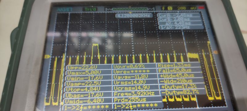

Пробежался осликом по ножкам, заметил интересный момент на одной из ножек (48-я).
по остальным все в порядке.
похоже надо сюда и копать.)

Заменил 74HCT595, надеюсь проблема ушла. Собрал мультик, пока полет нормальный.
