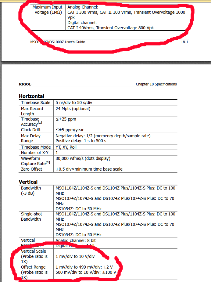

По возможности переведите на русский обывательский, то что в красных кружках:
Верхний красный круг:
- Максимальное напряжение на входе 300в в аналоговом режиме, с щупом переключенным в x10 (раз он идет в комплекте как максимальный коэф.ослабления)?
- Максимальное напряжение на входе 40в в цифровом режиме, с щупом переключенным в x10 (раз он идет в комплекте как максимальный коэф)?
Нижний круг:
- Щуп переключен в х1 до 100в в непонятно каком режиме (аналог, цифра), и как это понимать на фоне выше сказанного?
Вдогонку. Как лучше измерять, например, сигнал на выходе диммера или сетевого фильтра:
-через резисторный делитель 100кОм + 1МОм;
-через понижающий трансформатор, но он вроде вносит искажения?;
- купить щуп х100, обязательно ли брать риголовский за 100$ или хватит Hantek T3100 за менее 1к руб с Али?
Само собой ослик будет запитан от ИБП (типа с чиcт.синусойдой CyberPowe cp1500) физически выдернутого из розетки и с отключенной пищалкой.
Ну там вроде всё на чистом русском по-англицки написано :))
Максимальное входное действующее напряжние 300 вольт для первой категории и 100 вольт для второй. Максимально допустимое кратковременное напряжение пик-ту-пик - 1000 вольт. И эти ограничения относятся к самому входу осциллографа без всяких делителей у пробников.
Пояснения: первая категория - это защищённое электрооборудование (всё, что изолировано от сети трансформаторами), вторая категория - всё, что в розетку однофазную втыкается (утюги там и прочее), пик-ту-пик - максимальный размах сигнала (кратковременный).
Цифровой вход у него отдельный и никакие пробники там не используются - просто разъём с проводами. Ограничение в 40 воль действующего и 800 вольт кратковременного пик-ту-пик.
Нижний круг:
Здесь указываются диапазон самого скопа (без пробника или с пробником в режиме 1Х) и доступный оффсет.
Шкала: минимальная 1 мВ/дел, максимальная 10 В/дел.
Оффсет (сдвиг нулевого уровня): при шкале от 1 мВ/дел до 499 мВ/дел ±2 вольта, при шкале от 500 мВ/дел до 10 В/дел ±100 вольт
Лучше нагрузку через трансформатор подключать, тем самым получая первую категорию электрооборудования. А ограничения пробников нужно смотреть по документации на сами пробники. Большинство пробников 1/10 подходит для лазанья по "горячим" цепям импульсников (если эти "горячие" цепи изолированы от сети трансформатором). Но, лучше, если это будет пробник 1/100. Советую брать пробники серии HP (HP-9258, если это 1/100) - очень даже неплохие, хоть и китай.

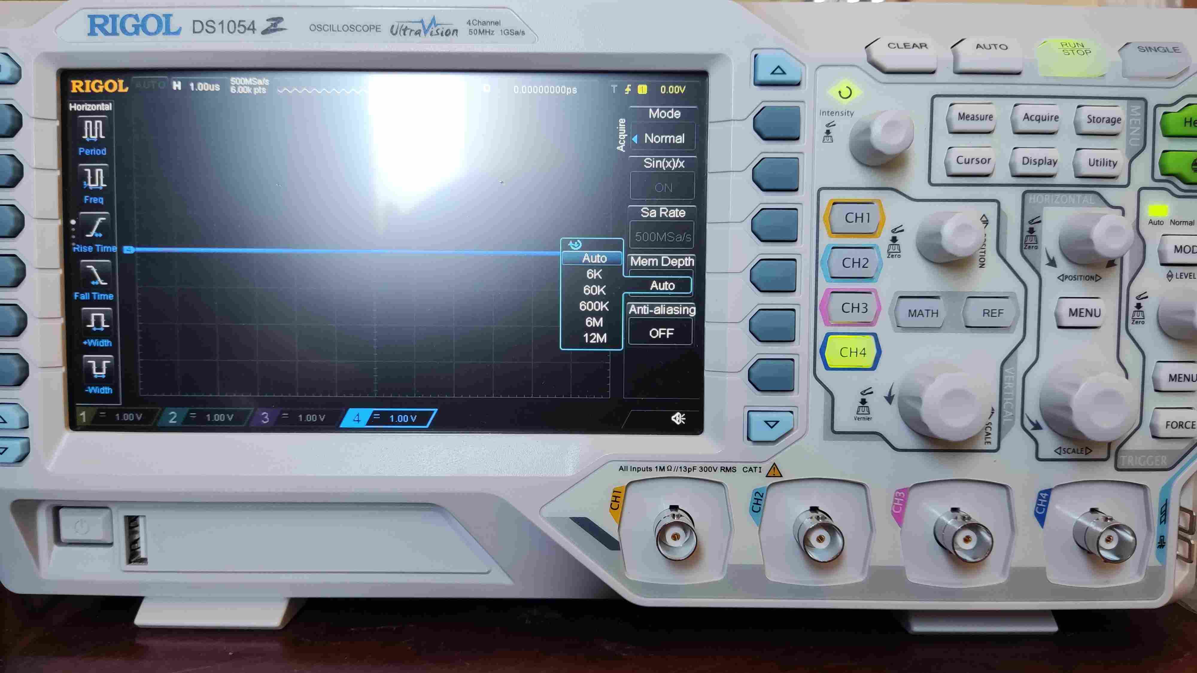

Всем привет.
Есть RIGOL DS1054Z с последней прошивкой 00.04.04.SP4 (00.04.04.04.03), разлочен до DS1104Z (хакнул только полосу пропускания 100МГц, остальные опции были уже разлочены вендором).
Вопрос - это нормально для данного аппарата, что полноценным каналом с заявленными в характеристиках частотой дискретизации 1 Гвыб/с и макс. памятью 24 М, является только канал №1 (желтый), а каждый из каналов №2, 3 и 4 являются урезанными до 500 Мвыб/с и 12 М?
(Разумеется, при использовании одновременно 2 любых каналов - 500 Мвыб/с и 12 М, при использовании одновременно 3 или 4 любых каналов - 250 Мвыб/с и 6 М. Тут все как заявлено в характеристиках).
То есть, при работе в одноканальном режиме, каналы №2, 3 и 4 не смогут полноценно заменить канал №1. В характеристиках прибора об этом тактично умолчали. Что это - фича данной модели или же брак конкретно моего экземпляра? Спасибо.

Все, отбой. Вопрос снят. Все каналы равнозначны и каждый обладает (в одноканальном режиме) частотой дискретизации 1 Гвыб/с и макс. памятью 24 М. Для этого надо указать источником в настройках триггера тот канал, который планируется использовать.
