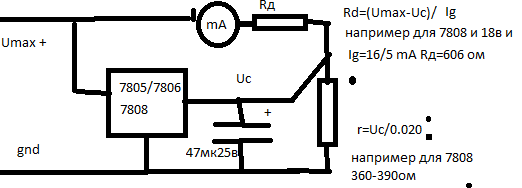

midlt писал(а):
Ну и наверное последовательно с блоком питания подключить резистор на 150 кОм...........Ток полного отклонения рамки Амперметра = 16,05. mA
:facepalm:
Чтобы при резисторе 150 кОм получить ток в 16,5 мА нужно было от БП подать напряжение около 2500 вольт.. :facepalm: :shock:
Может, всё-таки, 150 ОМ?
зы.. Для измерения напряжения в бортсети автомобиля, часто делают "растянутую" шкалу- в цепь резистора и миллиамперметра включают СТАБИЛИТРОН на 7~10 вольт - от напряжения стабилизации стабилитрона будет зависеть, с какого напряжения прибор начнёт показывать напряжение бортсети.
Тем более, что, как я понял, вы будете перерисовывать шкалу..
https://monitor.net.ru/forum/threads/466288/
Вот так можно.
http://www.casemods.ru/templates/images ... 941944.jpg
Если подумать то в этой схеме можно и без R2 обойтись - это если сам миллиамперметр не слишком высокомный, т.е. ток стабилитрону нужный сможет обеспечить, а R1 расчитать как для напряжения меньше входного на напряжение стабилизации стабилитрона. Ну и сам стабилитрон на нужное тебе напряжение нужно поставить.
зызы.. В некоторых схемах нарисован резистор параллельно ВОЛЬТМЕТРУ- а у вас амперметр, поэтому ему нужен резистор последовательно.
https://vrtp.ru/uploads/post-39-1441642414.gif

Вы можете нарисовать схему (также как я на листочке) с добавочным резистором и стабилитроном и разместить здесь?

Т.к. бортовая сеть у меня 14.2-14.4 V, то Uп (предельное напряжение) я возьму с запасом 16 вольт.
Iот (ток предельного отклонения) = 16.05 мА = 0.01605 А
Rд (добавочное сопротивление)
Rд = Uп/Iот = 16 V/0.01605 A = 996.9 Om. Ближайшее стандартное сопротивление 1 кОм
Pд = 0.01605 А х 0.01605 А х 1000 оМ = 0.258 Вт. Берём 0.5 или с запасом 1 Ватт
Добавлено after 1 minute 42 seconds:
Как, верны мои расчёты?
Это Rд = 1 кОм я хочу разместить внутри коробки Вольтметра.

midlt, ---бортовая сеть у меня 14.2-14.4 V, то Uп (предельное напряжение) я возьму с запасом 16 вольт.---
Последнее деление шкалы 750 х 0,02 = 15 .
Калибровать на 15 В , налепить бумажку х0,02 и не надо шкалу переписывать. :wink:

Калибровать на 15V заманчивое предложение,но:
Rд = Uп/Iот = 16 V/0.01605 A = 996.8847 Om
Rд = Uп/Iот = 15 V/0.01605 A = 934.5794 Om
Там и там ближайшее стандартное сопротивление = 1 кОм
Если точно калибровать на 15 V то надо брать стандартные составные сопротивления = 820 Ом + 100 Ом + 12 Ом + 2.7 Ом.
И потом надо постоянно в уме перемножать на 0.02. Всё таки лучше откалибровать, так наглядней и удобней.

midlt, ---Если точно калибровать на 15 V то надо брать стандартные составные сопротивления = 820 Ом + 100 Ом + 12 Ом +2.7 Ом.---
Стандартные имеют разброс 5-10% ! , точность калибровки 1,5% (для аккумулятора лучше ещё точнее), надо подбирать экземпляры.
Можно надфилем (шкуркой) Слегка сточить проводящий слой резистора (под краской) для увеличения сопротивления :solder:
Точности вольтметра БП хватит?
А куда вы дели сопротивление катушки прибора?
midlt писал(а):
Почему то тестер транзисторов Mega 328 при замере катушки показал 5,47 ОМ а не индуктивность.
Вы хотите на дубовой головке получить высокую точность измерений? В бортсети автомобиля? Там точности, даже ± полвольта хватит, это, всего лишь, ИНДИКАТОР..
