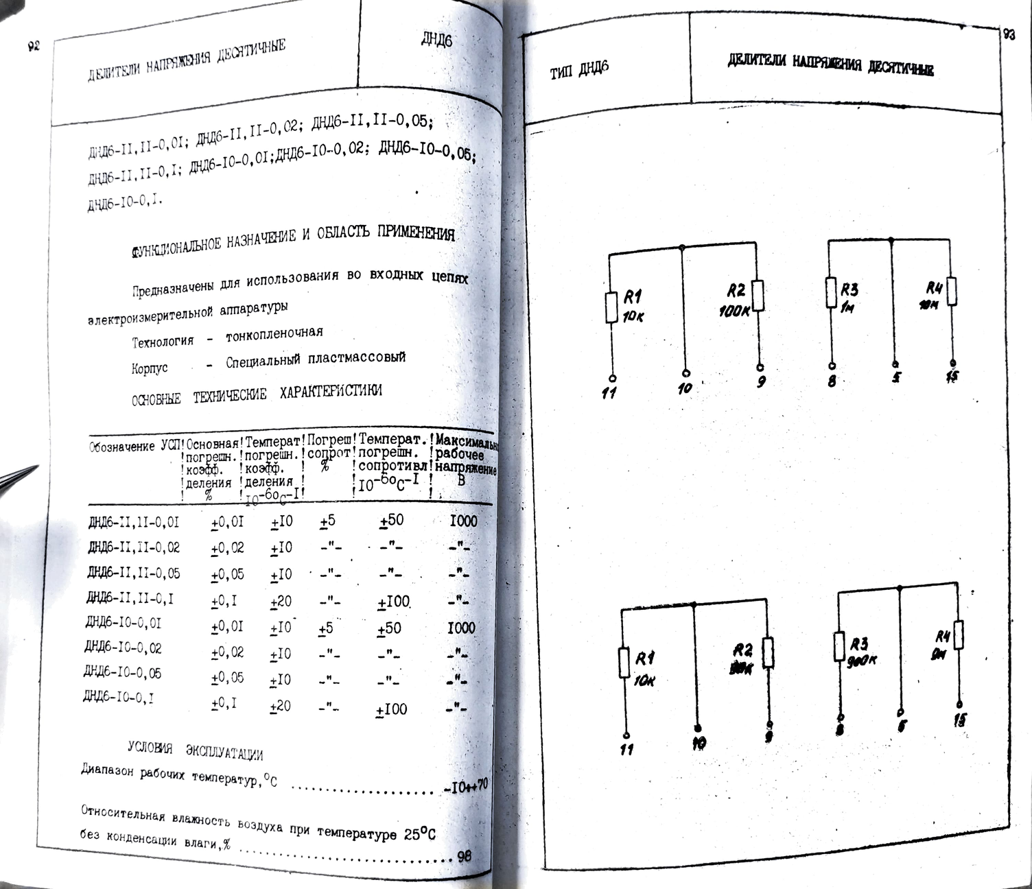

В продолжение ремонта Щ300 и отсутствии изменения напряжение выше 1 вольта - как и предполагал, неисправна резистивная сборка ДНД6-11,11-0,02. Точнее, пробит 10-мегаомный резистор в этой сборке. Пока подпаял резистор 10 Мом к контактам сборки, сейчас напряжение прибор показывает на всех пределах. Точность более-менее, погрешность по сравнению с двумя аналогичными рабочими Щ300 не более 0,1 вольта при подаче напряжения 100 вольт. Показания незначительно плавают при длительном прогреве прибора.
Если у кого-то валяется неисправный Щ300 на разборку - куплю ДНД6-11,11-0,02. Он стоИт на плате за правой боковой крышкой (небольшая "коробочка" коричневого цвета).

Здравствуйте,отсутствует микросборка ДНД6-11,11-0,02 может кто измерял.там всего 4 резистора.подскажите номиналы. Достался прибор без этой микрухи. Заранее благодарен за помощь.
 Заголовок сообщения: Re: ремонт Щ-300
СообщениеДобавлено: Ср авг 19, 2020 17:33:50
Карма: 77
Рейтинг сообщений: 3432
Сообщений: 2313
Откуда: г. Рыбинск
За информацию о ДНД6 благодарить wan1788.
СообщениеДобавлено: Ср авг 19, 2020 22:41:35
Зарегистрирован: Ср фев 01, 2017 10:07:14
Сообщений: 2
Огромнейшая благодарность wan1788 за описание ДНД6
