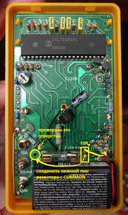

UNI-T M830B (плата SJ-30B). Если перестала работать проверка транзисторов, проверяем, не оборвало ли металлизацию в левом (ближнем к щупам) отверстии под винт задней крышки (прозваниваем с одного слоя в другой). При частом отвинчивании этого винта для замены батареи металлизация там обрывается или стирается. Если оборвало, восстанавливаем соединение проводом. При правильном соединении резистор 10 Ом вблизи колодки должен звенеть одним выводом на два или три контакта колодки, другим - на COMMON.
В более поздних разновидностях этой платы соединение резистора с COMMON проходит не через это отверстие, а по нижнему слою вплоть до самого гнезда COMMON - там такой проблемы не будет.
:facepalm:
Этому мультику уже почти 30 лет, как вы такой раритет сохранили?

Достался год назад на местной площадке. Дисплей был подтёкший - переставил от более убитого M830B.
